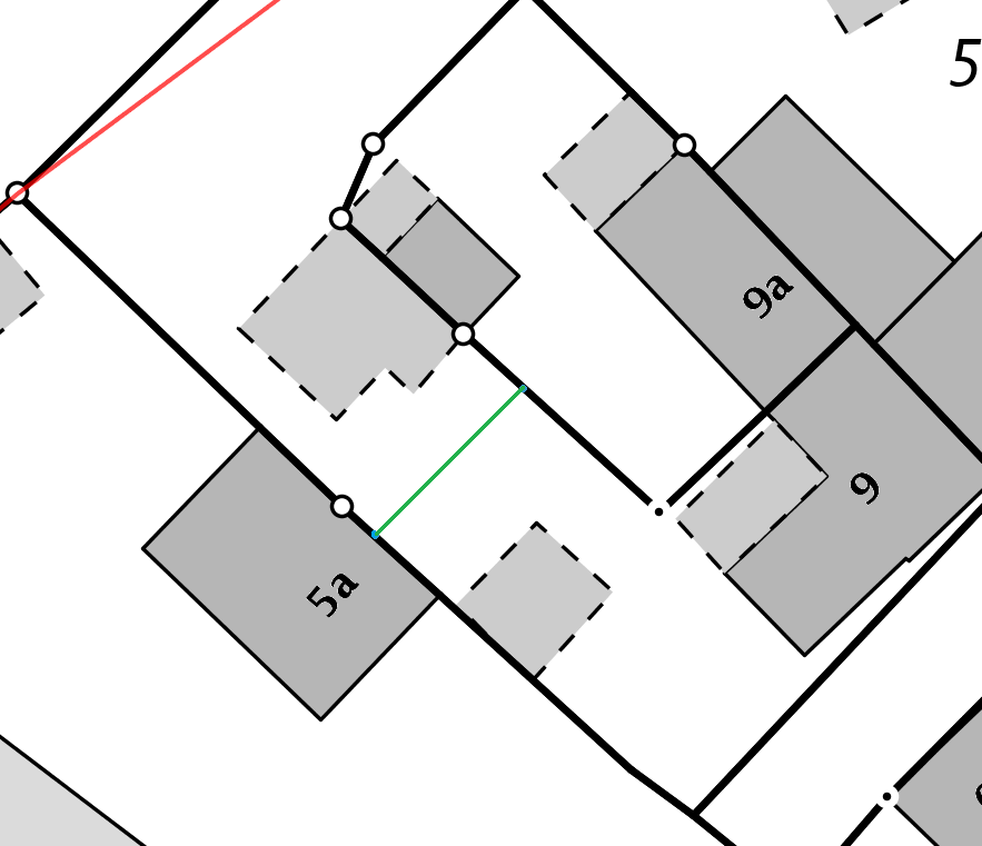

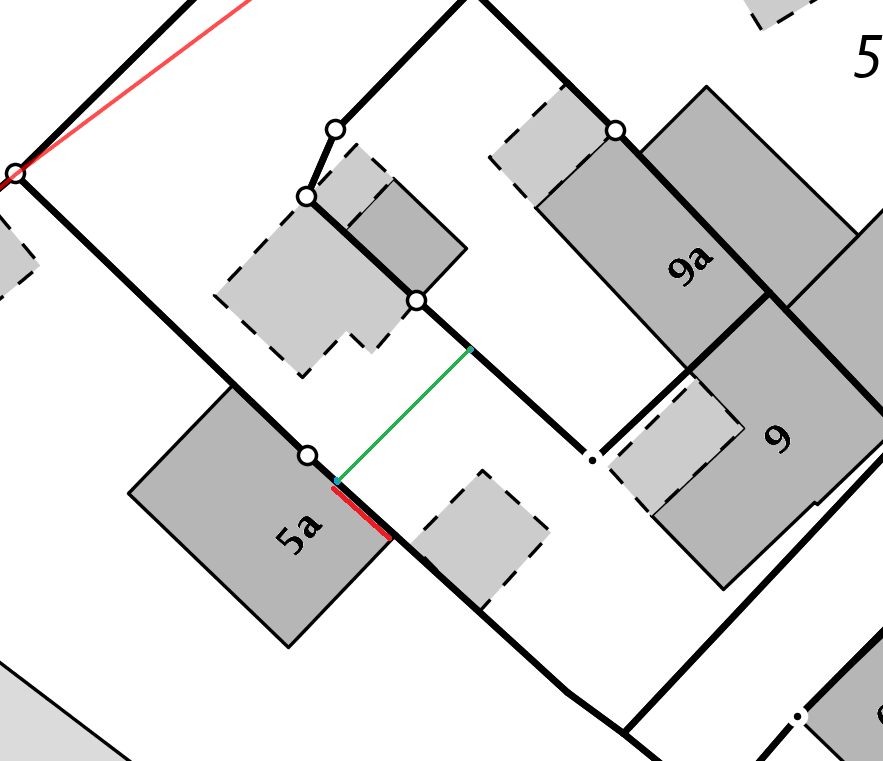

    In der Grafik ist die grüne Linie knapp 10m. Ca da wo die grüne Linie beginnt (Hausnummer 5a) wäre meine Abzugsöffnung im Dach
    Das Prefadach sollte als hart Bedachung gelten. Das ist 0.7mm dickes Aluminiumblech.
    Ich denke für mich kommte §32, Abs6 in Frage. Beide Gebäude stehen traufseitig zueinander. Die Frage ist: Das Dach muss Feuerhemmend sein, das wäre nach Defintion eig F30. Das müsste doch dann auch für Öffnungen gelten. Alles andere wäre unlogisch.

    So wie in der Grafik?
    Muss ich dann mit der Öffnung einen Abstand zum Nachbarn einhalten oder ist das dort dann komischerweise egal?
    Probem hier, wäre eine Wandöffnung. Im Prinzip wäre das wie eine Lüftung zur Seite. Da kann man eig die Abzugshaube auch fast weglassen finde.
    Die gestrichelten Flächen sind alle bebaut, Das sind garagen + Carports beim Nachbarn.

    Du hast 5a, du hast 2 Seiten wo nichts ist störend ist, eigentlich sogar 3(dieser gestrichelte Baukörper) diese sind ja gemäß Abstand errichtet, ich wüsste nicht sofern du innerhalb des mind 2m Abstandes zur Grenze bleibst, dort eine Forderung bestände, denn Fenster wirst ja da auch haben? Sind die G...oder Fxx ausgeführt ...wohl kaum, damit erlischt auch der Schutzanspruch vom Nachbarn...ausser Lärmschutz da solltest drauf achten, je nach Nachbar, verkompliziere das nicht versuche das in der Decke zu verziehen und gut ist.

    Mich würde da ein , nofalls verkofferter, Strang enlang der Küchendecke zur schmalen Hausseite nicht stören. Eher die Öffnung in der Giebelwand dann.
    Müsste diese Öffnung jetzt auch mind 2m wagerecht von der Grenze weg sein oder gelten dort andere Werte?
    Das aktuelle Giebewandküchenfenster dürfte grob 2m von Nachbarn weg sein. Müsste ich mal messen.

    Nein, selbe Abstände mach mind 2 m damit ist gut, beachte auch die Höhe - bescheidene Frage am Rande sind auf der Wandseite zum Nachbargrundstück Fenster? Gab es dort Dispens im BA?
