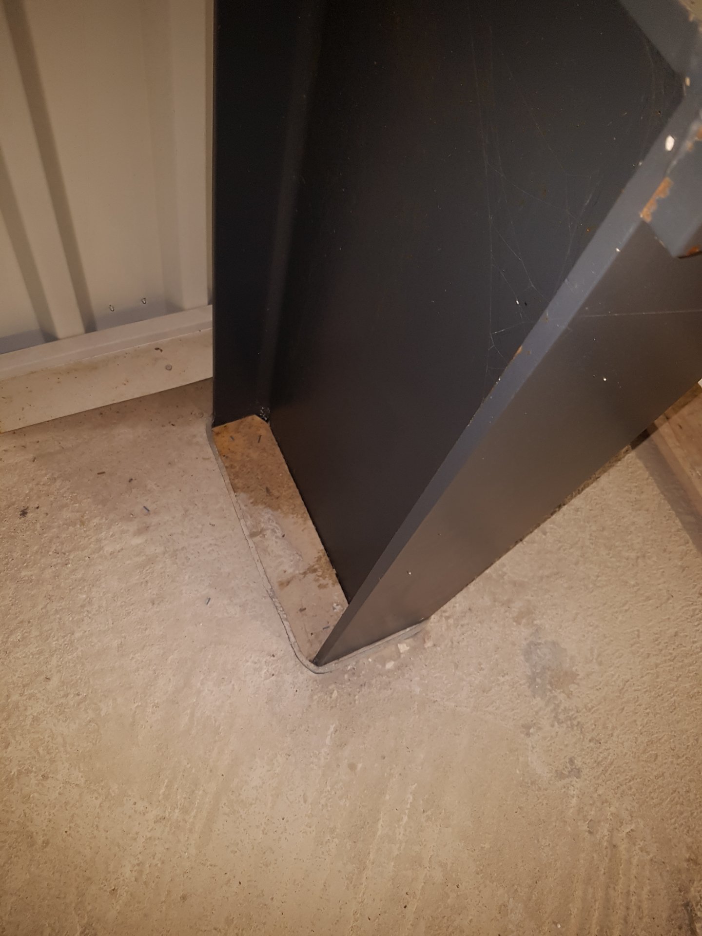

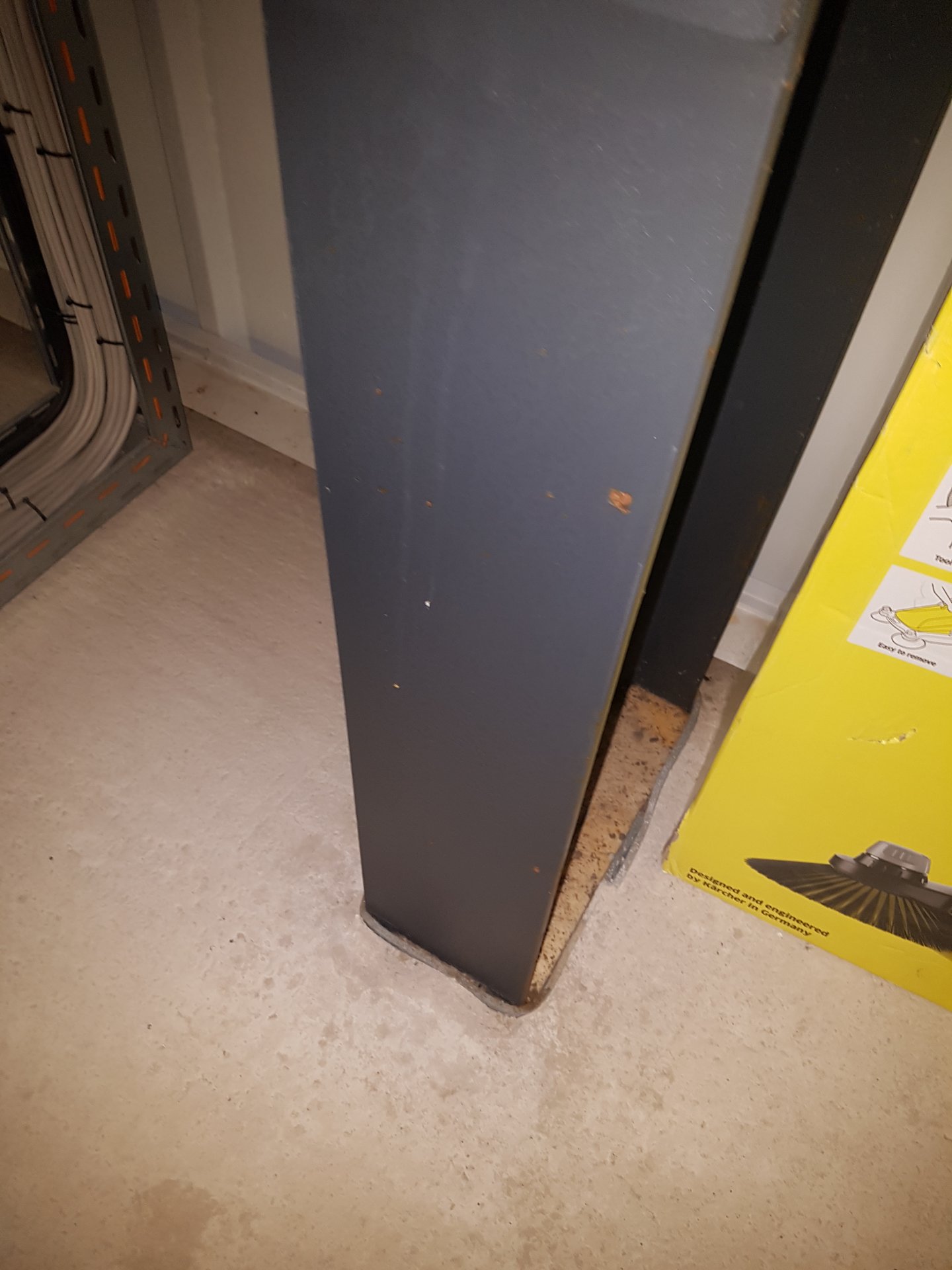

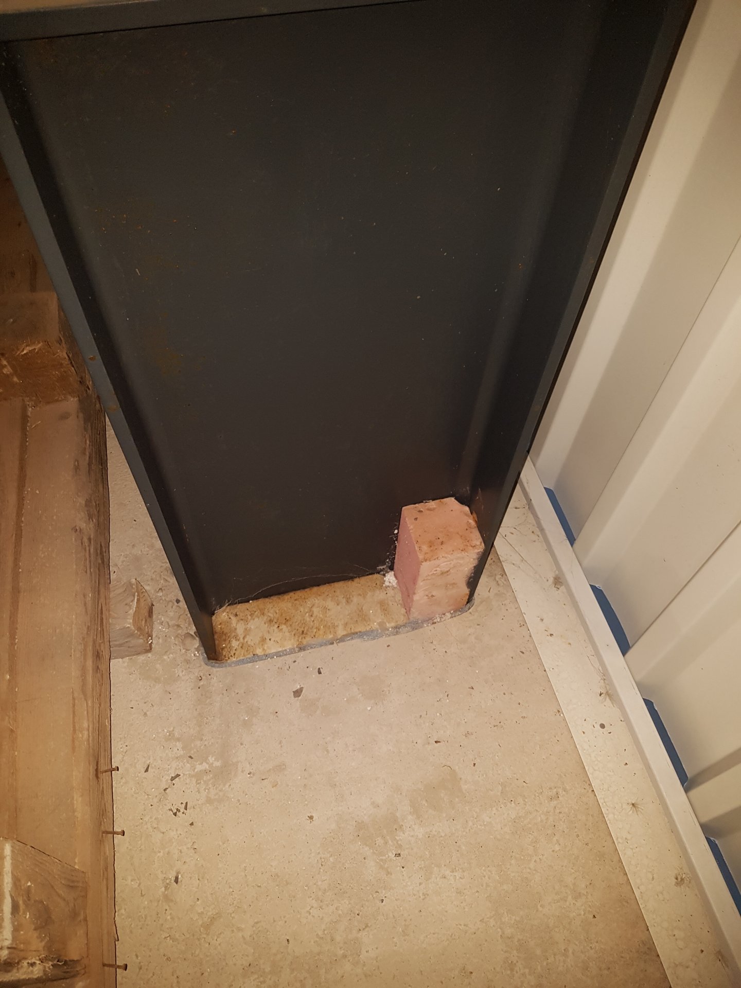

    Guten Tag :)

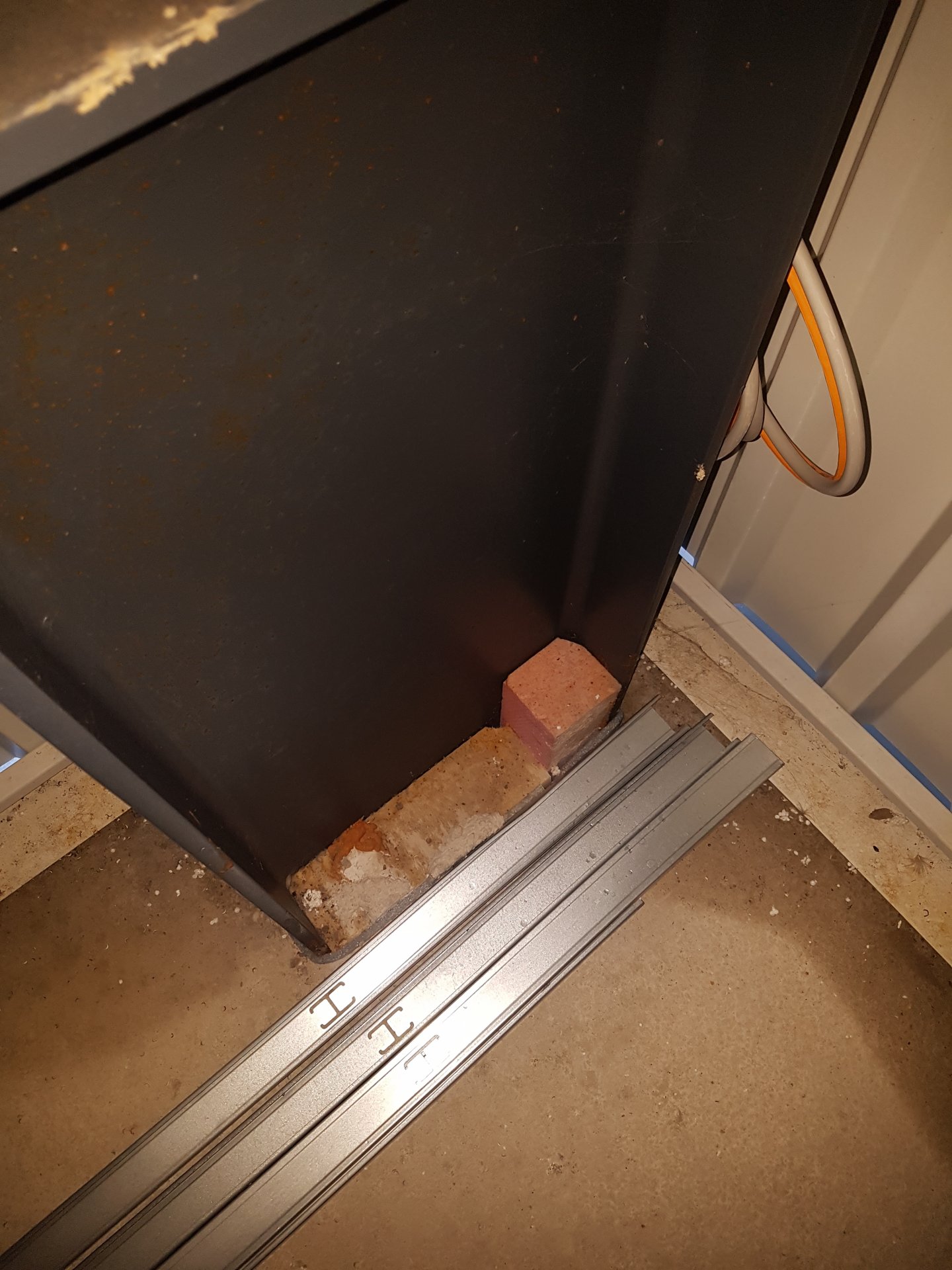

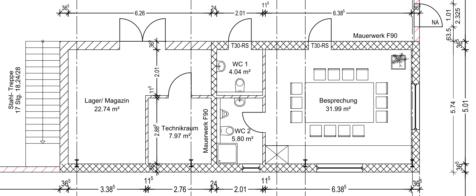

    für meinen Betrieb habe ich eine Lagerhalle errichtet. Die Lagerhalle wurde als Stahlbau ausgeführt, wobei bis auf eine Höhe von 3,50m die Außenwände massiv hergestellt wurden (Mauerwerk + Ringanker). In einem Bereich der Halle sind zudem Sozialräume unter Nutzung eines wärmedämmenden Steins entstanden. Die Decke wurde aus Stahlbeton hergestellt.
    Die Decke soll künftig als Lagerfläche genutzt werden. Um Kondensat an der Deckenunterseite zu vermeiden, möchte ich auf der Decke dämmen. Die ursprüngliche Idee war am Rand eine Attika aus Mauerwerk herzustellen und flächig als Tragkonstruktion für OSB-Platten Holzbalken aufzulegen deren Zwischenräume mit Mineralwolle o. Ä. ausgefacht werden.

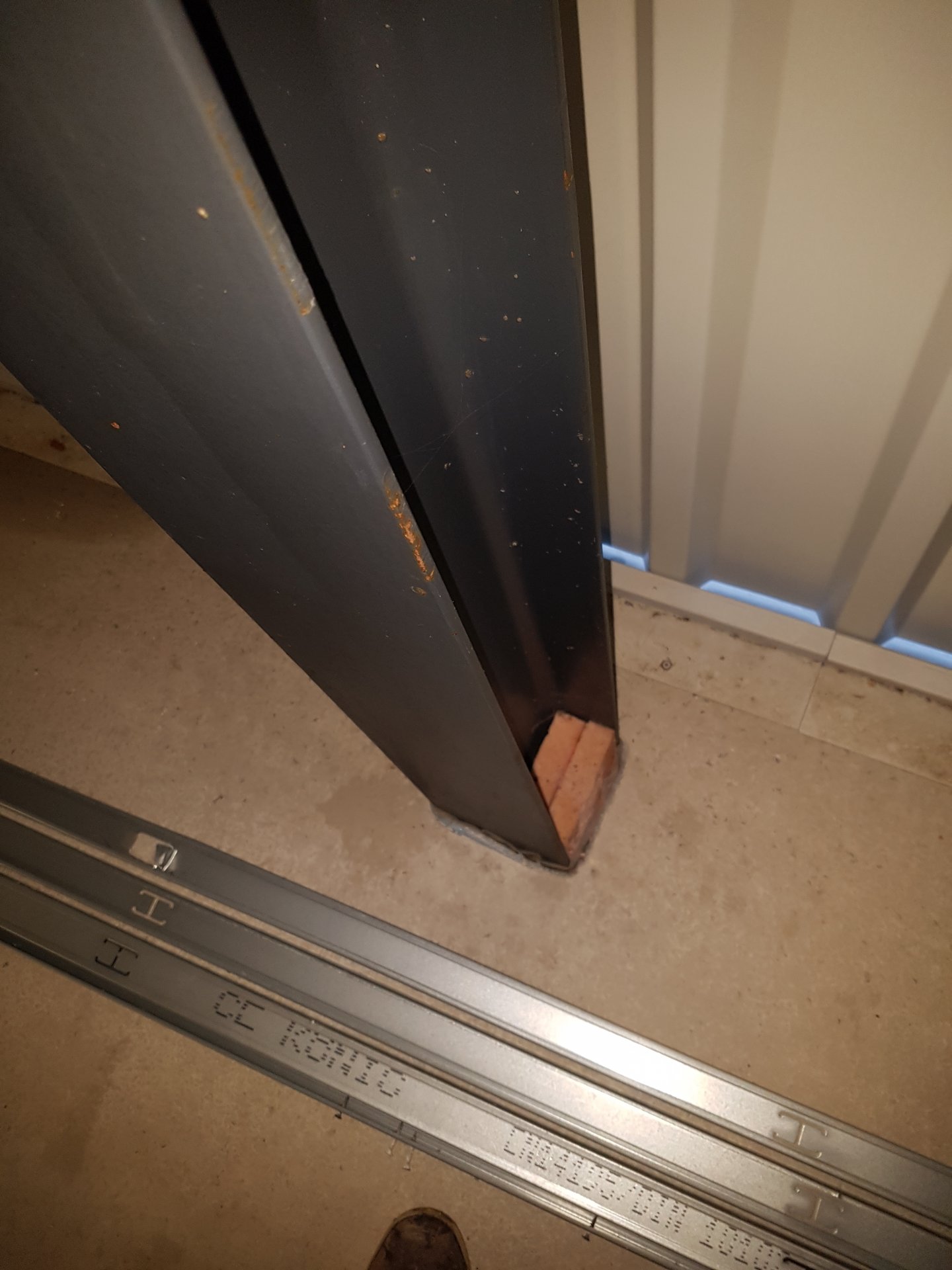

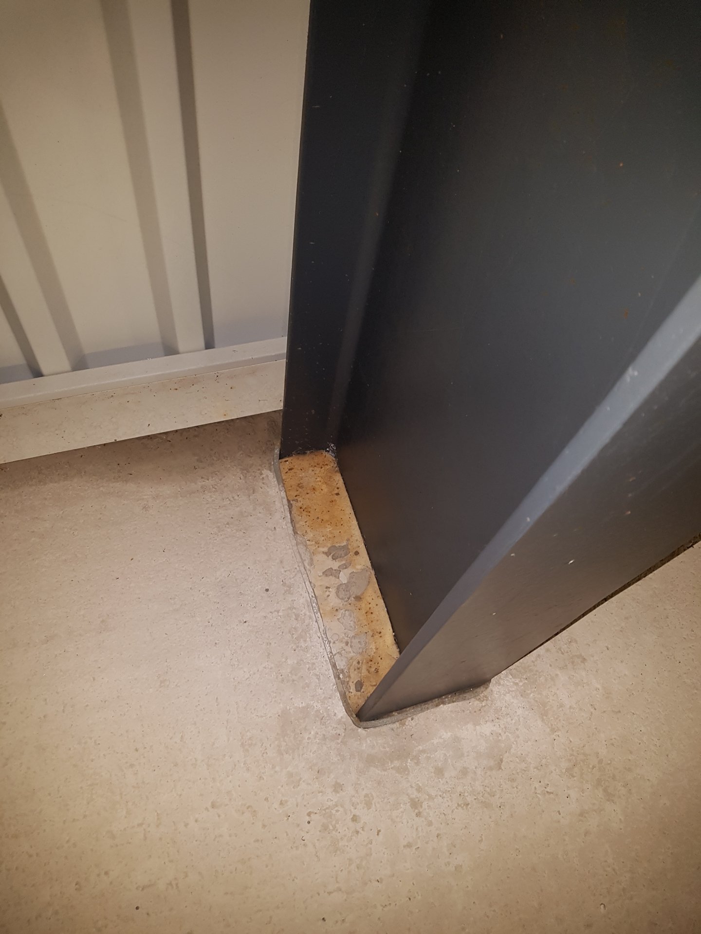

    Beim Überdenken hiervon haben sich jedoch brandschutztechnische Bedenken ergeben, da die Deckendurchdringungen der Stahlstützen mit Styrodur bzw. Randstreifen ausgeführt wurden, die im Brandfall schnell dahin wären. Vom Hausbau kenne ich die Verschottung solcher Deckendurchdringungen mittels Beton und Mancheten. Da jedoch die Stahlstützen das Dach sowie die seitliche Blechverkleidung tragen und somit Bewegungen ausgesetzt sind, halte ich eine solche Verschottung in diesem Fall für problematisch und befürchte Schäden durch auftretende Spannungen.
    Ich bin nun auf der Suche nach einer alternativen brandsicheren Verschottung oder einem alternativen Deckenaufbau und bin für jeglichen Input dankbar.
    Anhängig finden sich Fotos der deckendurchdringenden Stützen sowie ein Auszug aus dem Grundriss.
    Herzlichen Dank im Voraus
    BauWiesel

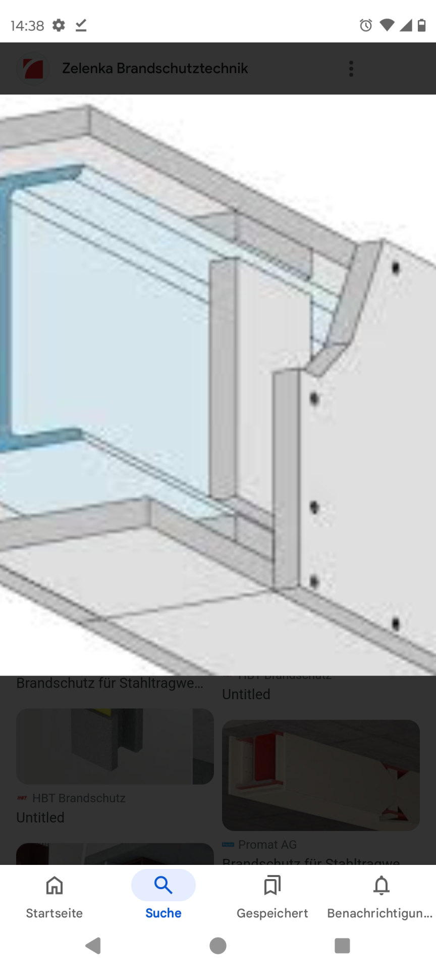

    Aufgrund der jetzt eingebauten vermutlich brennbaren Bestandteile um die Stützen in Decke :

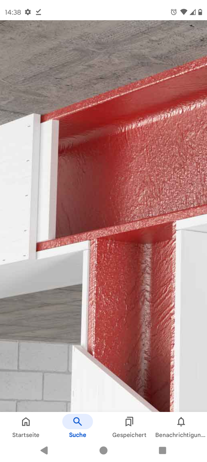

    Exempl Promat aber an der Unterseite der Decke falls du genug Platz hast , mittlerweile sind 3 Lagen notwendig das baut also entsprechend auf
    Alternative öffnen um die Stützen und Brandschutzbeschichtung/ Brandmasse intum. bis F120/ R 120 möglich
    Von oben wird vermutlich kein SV oder falls Brandschutzkonzept notwendig ist eine Lösung haben , aufgrund deines Schutzziels zumindest interpretiere ich dies so , soll Überschlag aus dem Hallenbereich in das OG verhindert werden, insofern halte ich entsprechende Verkofferung von unten als ausreichend, zusätzlich natürlich Rauch - Brandmelder etc
    Ein Aufbau in der Decke oder darauf halte ich eher für schwierig.

    Zunächst mal vielen herzlichen Dank für die schnelle Antwort und das Beschäftigen mit meinem Anliegen.
    Das Schutzziel haben Sie richtig interpretiert, allerdings gibt es in dem Fall kein OG. Ein etwaiges Feuer soll keine Luftzufuhr durch die benannten Durchdringungen erhalten und nicht auf den Deckenaufbau überschlagen können. Jedoch verstehe ich Ihren Vorschlag hinsichtlich der Verschottung von unten nicht ganz. Also prinzipiell klingt das nach einem sinnigen und guten Vorschlag zur Lösung meines Problems. Ich weiß aber nicht, was Sie mit "Exempl. Promat" bzw. dem damit verbunden 3lagigen Aufbau meinen.

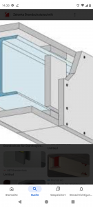

    Damit sind auch andere Hersteller gemeint es muss nicht Promat sein.
    Stirn und einseitige Verkofferungen die Anschlüsse oder Stösse / Übergänge ( nicht in der linearen Lage ) benötigen im Gegensatz zu älteren Ausführungen mindestens 3 Lagen im Aufbau und nicht nur 2 , je nach F oder R Klasse kann dies unter Umständen zu 3*40 mm oder mehr führen exemplarisch , was optisch und vom Platzbedarf eventuell nicht möglich ist
    Unten Beispiel linear 2lagig es gibt auch einlagig allerdings mit Beschichtung des Stahls oder bei Umhüllen von Klima Luftkanal etc bei Ihnen ist nicht ganz ersichtlich welche Forderung vorliegt , daher ist mein Beitrag eher als Denkanstoß zu werten

    Gibt es überhaupt Brandschutzanfoderungen an Wände und Decken des Raumes, was sagt das Brandschutzkonzept?
  9. #9 BauWiesel, 10.01.2025
    BauWiesel
    BauWiesel
    10.01.2025
    Es gibt kein Brandschutzkonzept. Es gibt keine über die Landesbauordnung (Rheinland-Pfalz) hinausgehenden, mir bekannten Anfordernungen.
