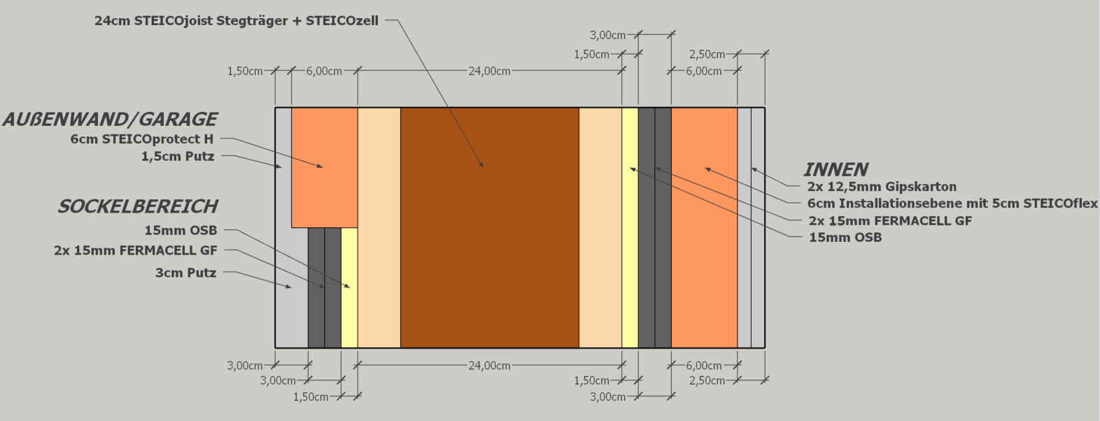

    wir haben ein Haus mit anliegender Garage in Holzständer Bauweise (Hersteller Steico) gebaut. Nun wollen wir zwischen Haus und Garage eine T30 Tür einbauen.
    Die Wand ist gemäß Steico beidseitig in F90-B ausgeführt. Leider erkennt Hör...n diese Ausführung nicht an, den von Hör...n geforderten Aufbau können wir nachträglich leider nicht mehr erreichen.
    Wer hat hier Erfahrung bzw hat eine T30 Tür im Holzständerbau eingebaut und wenn ja, von welchem Hersteller?
    Freue mich über jeden Tip.
    Hier noch unser Wandaufbau als Datei angehängt.
    Danke!!

    Naja ist doch aber logisch, dass der Türhersteller das nicht einfach so freigibt.
    Wie soll denn eine Tür T30 erfüllen wenn rund um die Zarge brennbares Material ist?
    Die Standardausführung ist sicher auf Basis von Gipskartonplatten oder Gipsfaserplatten und Metallständern. Das ist halt alles nicht brennbar.

    Da gibt’s doch von Steico sicherlich ein Prüfzeugnis oder ähnlich. Ich glaube das Problem ist eher die Leibung.

    Wenn du dies entsprechend mit Konformitäterklärung einbauen möchtest - haben alle anschließenden Bauteile F90 zu sein und nicht F90-B
    Das ist egal Simon ob GK in F90 oder MW Beton...
    Und die Wand und Schwelle etc, Fibi was hältst von novo - hast den Katalog?

    Die Wand erfüllt gemäß Steico F90-B, das wird von Hörmann aber nicht akzeptiert bzw. scheinbar angezweifelt.
    Die Laibung würde durch eine Umfassungszarge umfasst werden, diese könnte ggfs. mit Mineralwolle hinterfüttert werden

    Hörmann gibt auf seiner Seite an, dass die Dryfix Zarge in Holzständer F90-b eingebaut werden darf, es gibt Onlineshops, die die H3OD mit Dryfix Zarge als Brandschutztür für F90-b Wände anbietet. Somit kann ich deren Verhalten absolut nicht nachvollziehen.
    Ich hätte keine Zweifel daran, die Tür einzubauen, aber im Schadensfall möchte ich keine Diskussion mit Versicherung..., ob die Tür nun zugelassen war oder nicht.
    Daher habe ich jetzt verschiedene andere Hersteller angefragt und hoffe, dass wir bald zu einem Ergebnis kommen.
  19. SIL
    10.846
    4.197
    Das stimmt insoweit, allerdings ist bei Ihnen eine Installationsebene hinter der GK, somit ist das abweichend - dazu kommt vermutlich das Ihre GK eben nicht F90 erfüllen, weil Standardplatten verbaut sind? 2x GK ergibt nicht automatisch eine F Gruppe- fh schon, aber ich klinke mich hier aus laut Skogi und Kos ist das ja alles kein Problem.:winken
