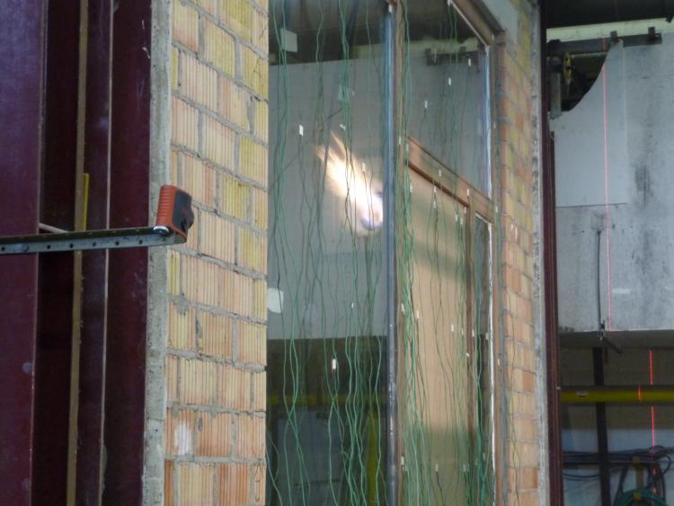

    was zeigt das Foto? Brandversuch?
    RC1 ist klar, ja. Wir machen bei den Fenstern RC1, also macht es wenig Sinn bei den Türen mehr oder weniger zu machen. Ob das jetzt zuviel oder zuwenig ist, darüber lässt sich streiten.
    Was ich jetzt wundert, dass auf meinen Wunsch hin der Bauleiter des GÜ extra nochmal beim Kaminkehrer/Energieberater-Büro (das auch für den Brandschutznachweis verantwortlich ist) nachgefragt hat, wieder mit dem Ergebnis:
    Wir brauchen keine Brandschutztür! Und hier erzählt mir jeder ich brauche doch..
