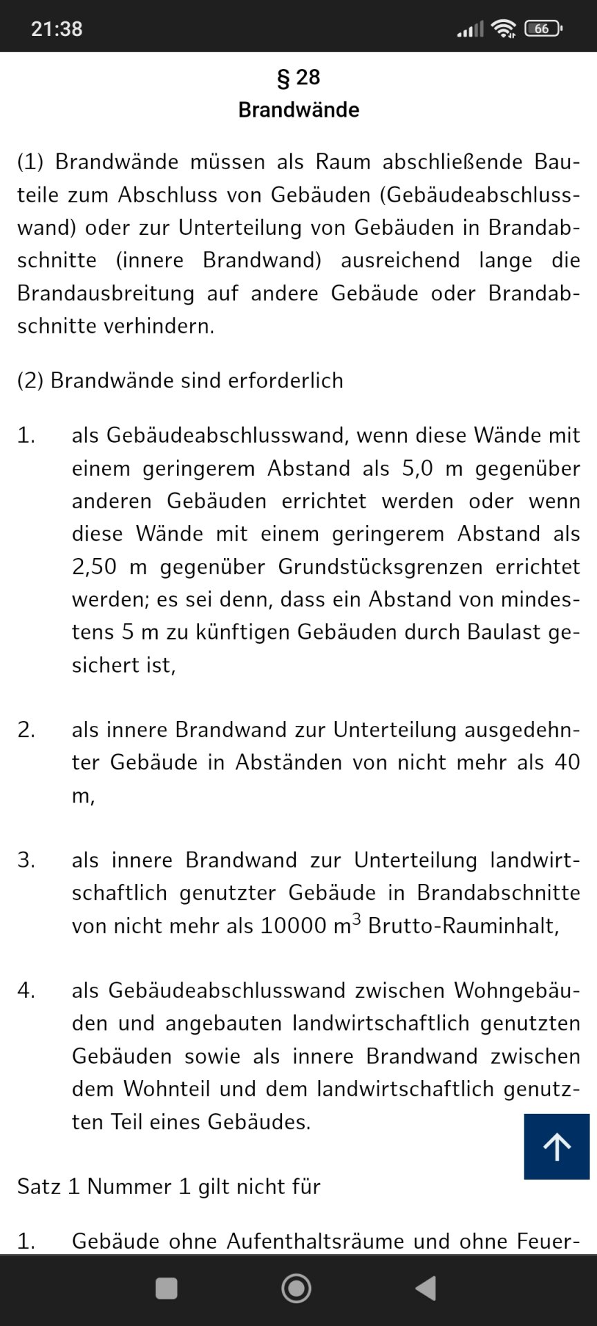

    Liebe Experten,
    ich habe zu dem folgenden Thema jetzt >5 verschiedene Meinungen (von Architekten, Bauunternehmen) gehört, daher die Hoffnung, nun hier eine überzeugende Einschätzung zu erhalten.

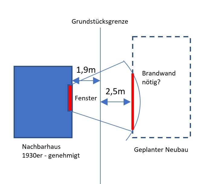

    Ich möchte unser Grundstück in Hamburg bebauen.
    Das Haus auf dem Nachbargrundstück wurde in den 1930er (legal, nach damals gültigen Vorschriften) nur 1,9m von der Grundstücksgrenze errichtet – ich möchte mit dem nach heute geltenden Mindestabstand nach HBauO von 2,5m bauen.
    Es ist keine Baulast bei uns eingetragen, dass der Nachbar seine Abstandsfläche auf unser Grundstück legen darf o. ä.

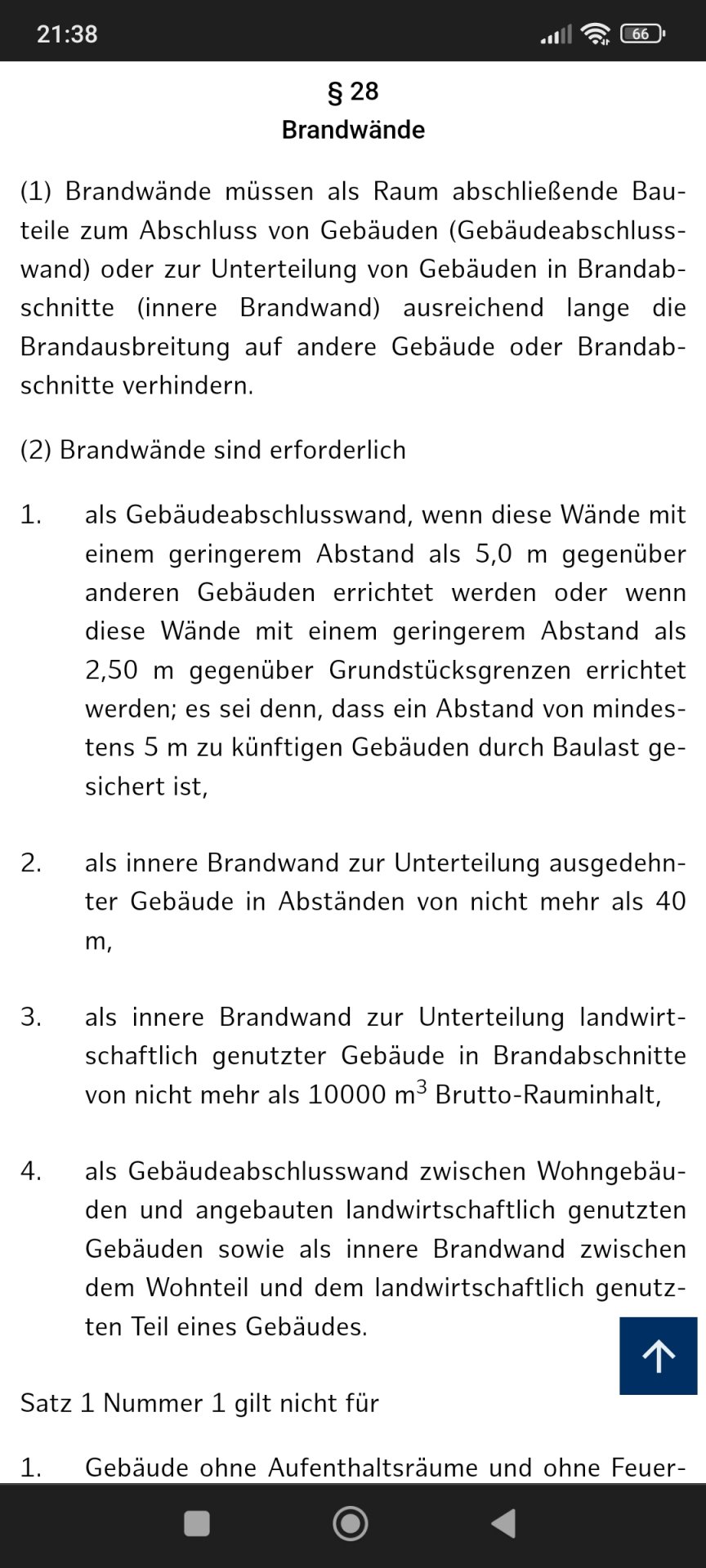

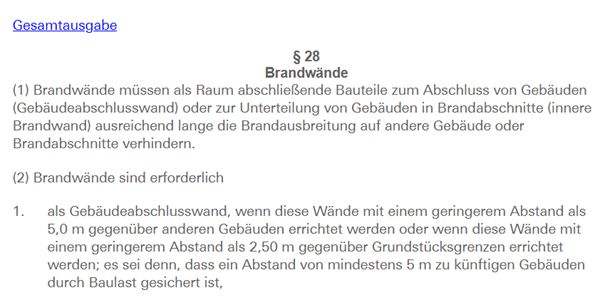

    Frage: Muss ich jetzt eine Brandwand (=Keine Fenster von EG bis DG) nach §28 HBauO in dem Bereich meines Neubaus bauen, der <5m im 120° Winkel von den Öffnungen (Fenstern) des Nachbarhauses entfernt ist?
    Nach §28 wäre meine Antwort: JA, steht da ja so.

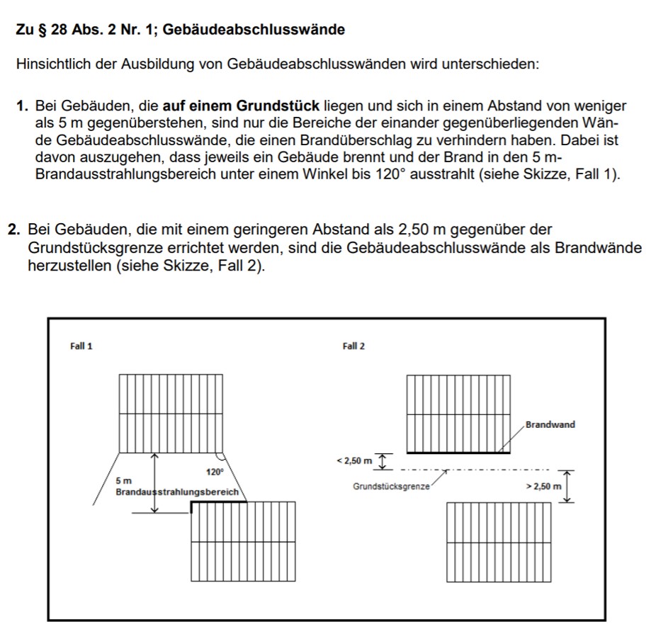

    Nach dem BAUPRÜFDIENST 05/2012 - Seite 16 wäre meine Antwort: NEIN, unser Neubau wird ja nicht <2,50m von der Grundstücksgrenze errichtet
    Was ich gehört habe:
    - „Ja, da die 5m unterschritten werden. Brandschutz geht vor“
    - „Nein, da keine Baulast. Du darfst nicht dafür bestraft werden, dass der Nachbar heutiges Recht nicht einhält.“
    - Auch das Amt für Bauprüfung äußert sich nicht verbindlich, bis ich einen Bauantrag einreiche.
    Ich stell mir vor, dass das eigentlich eindeutig klärbar sein sollte .... mal gucken.
    Vielen Dank im Voraus!

    Ja, so weit können Vorstellung und Wirklichkeit auseinander liegen. Ursache: Wie Du richtig bemerkt hast, musst Du nach §28 eine Brandwand errichten. Es gibt aber auch den §69 Abweichungen. Das ist eine Kann-Bestimmung, d.h. die Behörde entscheidet nach pflichtgemäßem Ermessen unter Abwägung der entgegenstehenden Interessen im Einzelfall. Ich kenne nur Fälle mit vergleichbarer Konstellation, bei denen die Behörden die Interessen der Bauherren in den Vordergrund gestellt haben, also dieser Auffassung folgen:
    Ich denke, die Hamburger bringen die gleiche Meinung mit ihren BAUPRÜFDIENST-Veröffentlichungen zum Ausdruck, hüten sich aber vor Aussagen, wenn sie nicht alle Unterlagen vorliegen haben. Wir kennen das ja hier vom Forum, wo mal schnell eine Aussage gemacht wird und später stellt sich der Fall ganz anders dar, weil z.B. der BPlan verschwiegen wurde oder das Gelände stark geneigt ist.

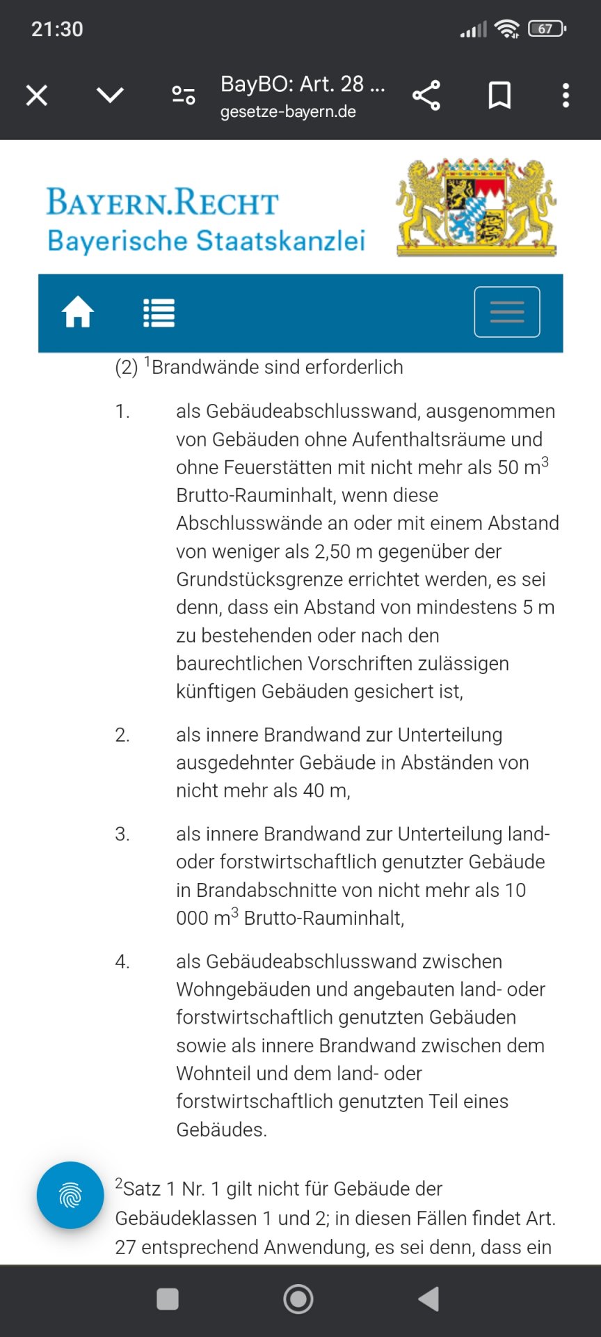

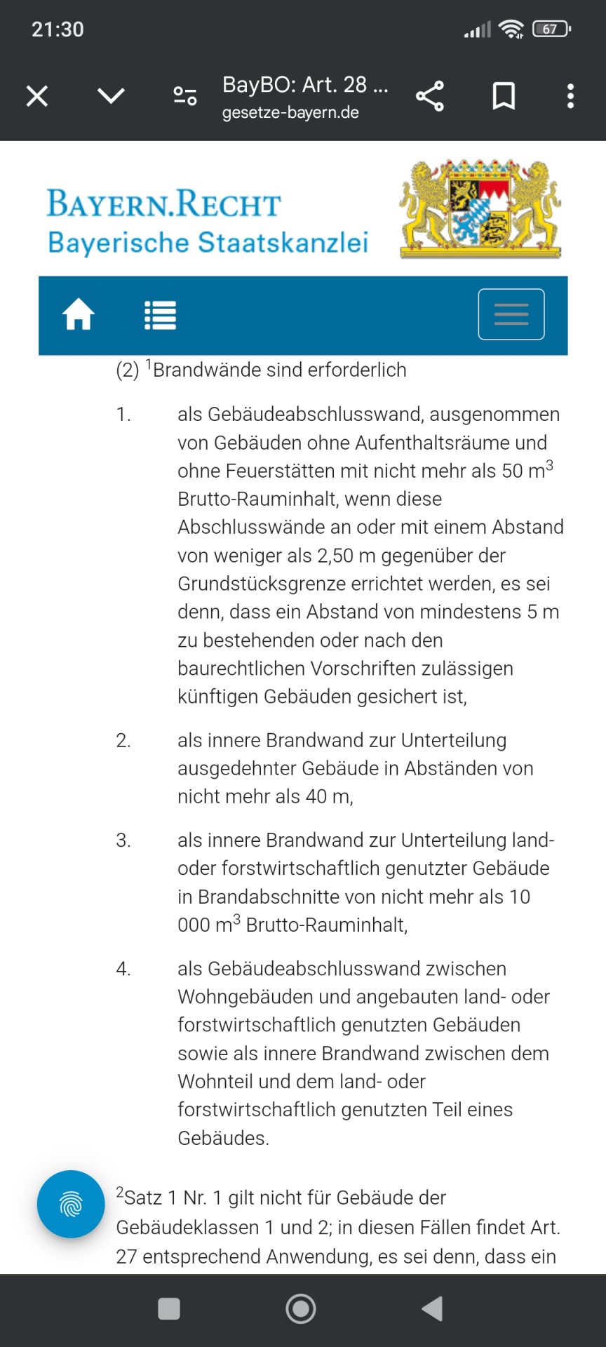

    2,50m Abstand parallel zur Grundstücksgrenze und Sie benötigen keine Gebäudeabschlusswand in Bauart Brandwand.
    BayBO: Brandwände sind erforderlich
    als Gebäudeabschlusswand, ... wenn diese Abschlusswände an oder mit einem Abstand von weniger als 2,50 m gegenüber der Grundstücksgrenze errichtet werden, es sei denn, dass ein Abstand von mindestens 5 m zu bestehenden oder nach den baurechtlichen Vorschriften zulässigen künftigen Gebäuden gesichert ist.
    Die 5,00 m zu anderen Gebäuden müssten Sie ohne Gebäudeabschlusswand nur einhalten, wenn Sie die 2.50m zur Grenze nicht einhalten. Im Übrigen benötigen Sie für Gebäude der Gebäudeklasse 1 und 2 keine Gebäudeabschlusswand, sondern nur eine Trennwand nach §27 , soweit die Abstände nicht eingehalten werden.
  10. #10 baukirsche, 22.01.2025
    baukirsche
    baukirsche
    22.01.2025
    In Hamburg ist es bis auf die fehlende Erleichterung für GK 1 und GK 2 genauso.
