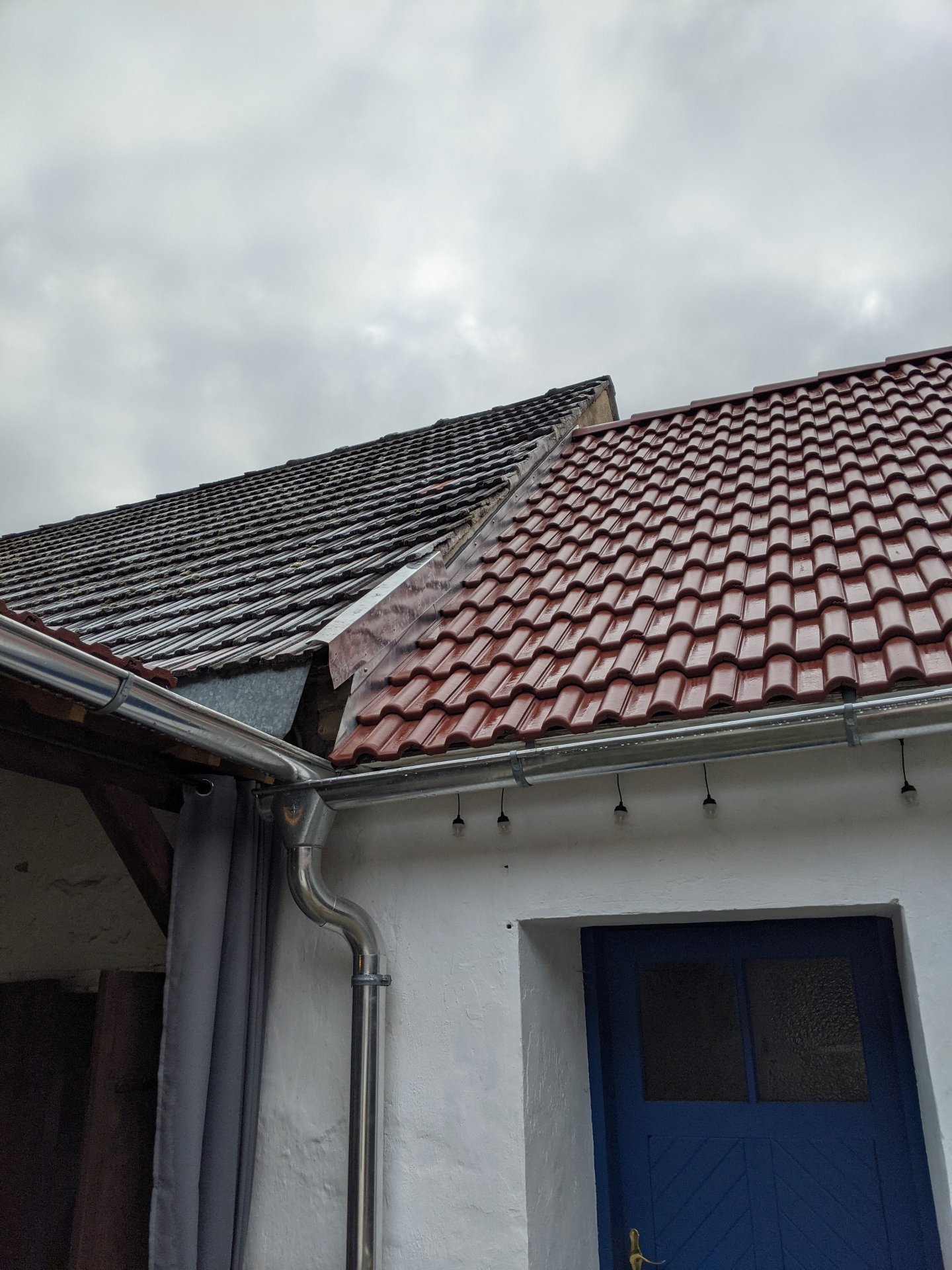

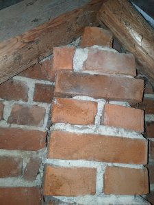

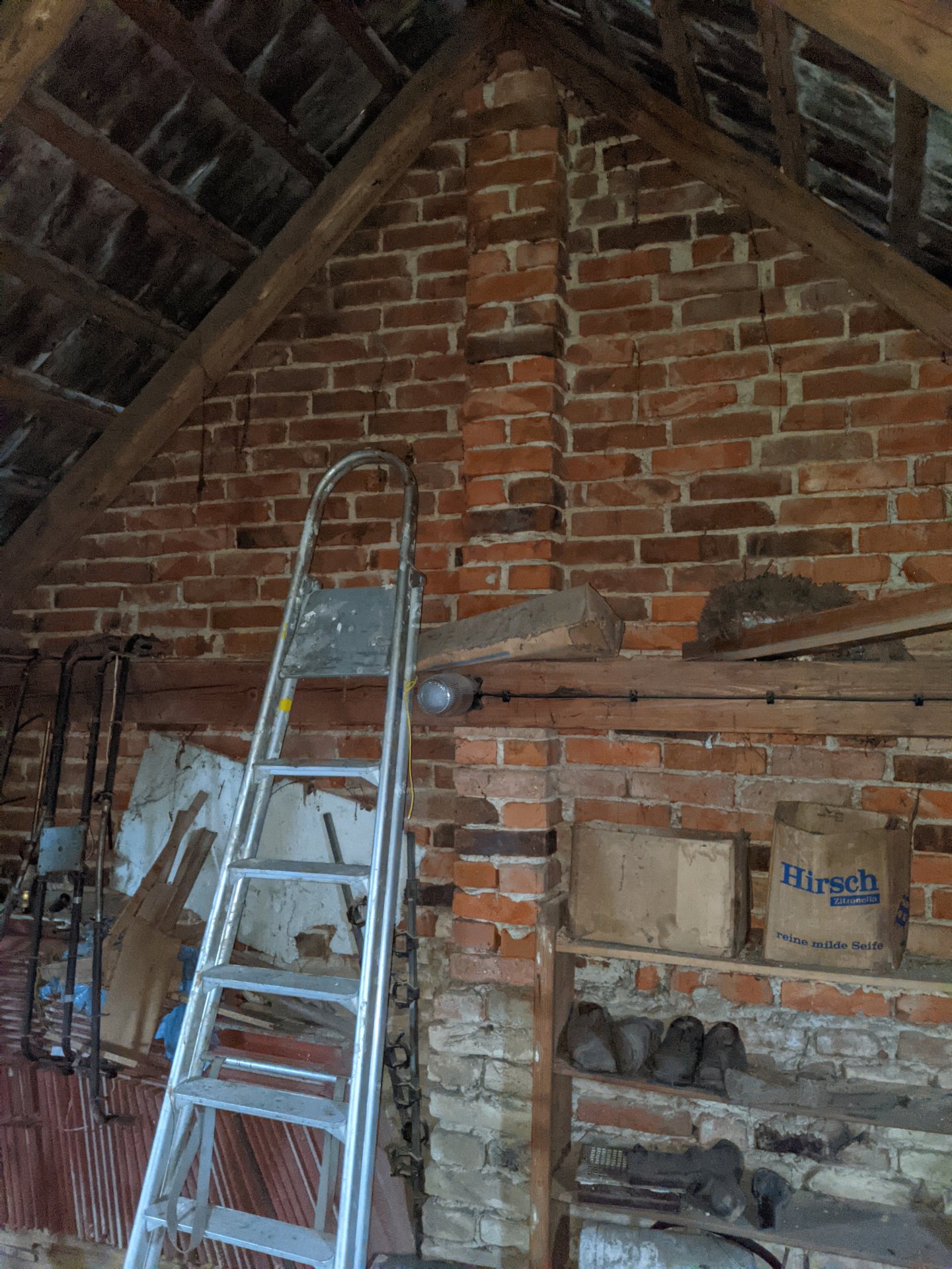

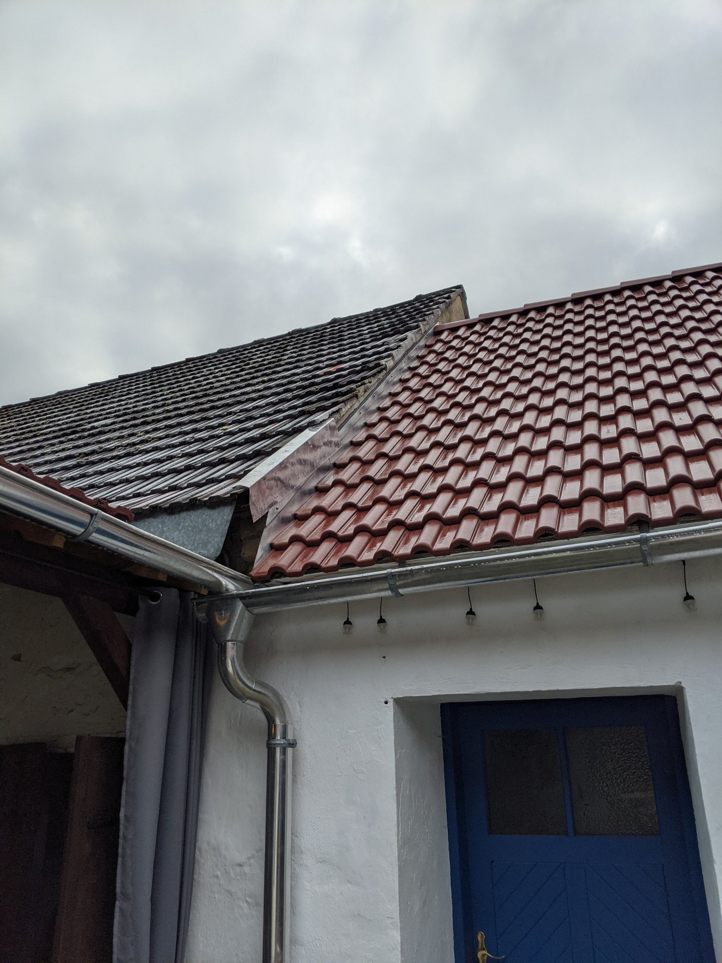

    Guten Tag,
    Wie haben eine freistehende Brandwand (Gebäude ist sehr alt), nun würde ich gerne wissen, ob ich diese noch an den Dachstuhl zusätzlich befestigen soll, damit diese besser geschützt vor Windböen ist. Muss ich hierbei etwas beachten wegen Ausdehnung vom Holz des Dachstuhls?

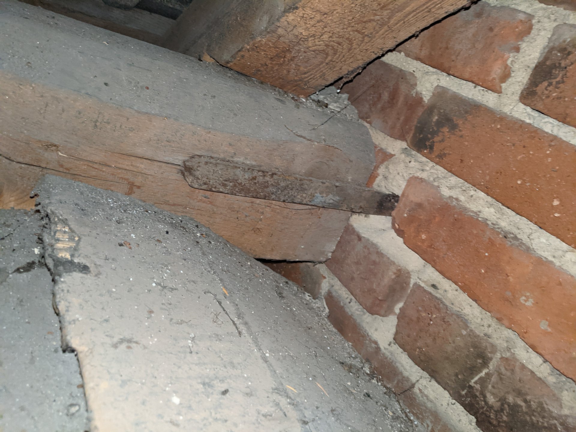

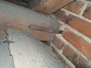

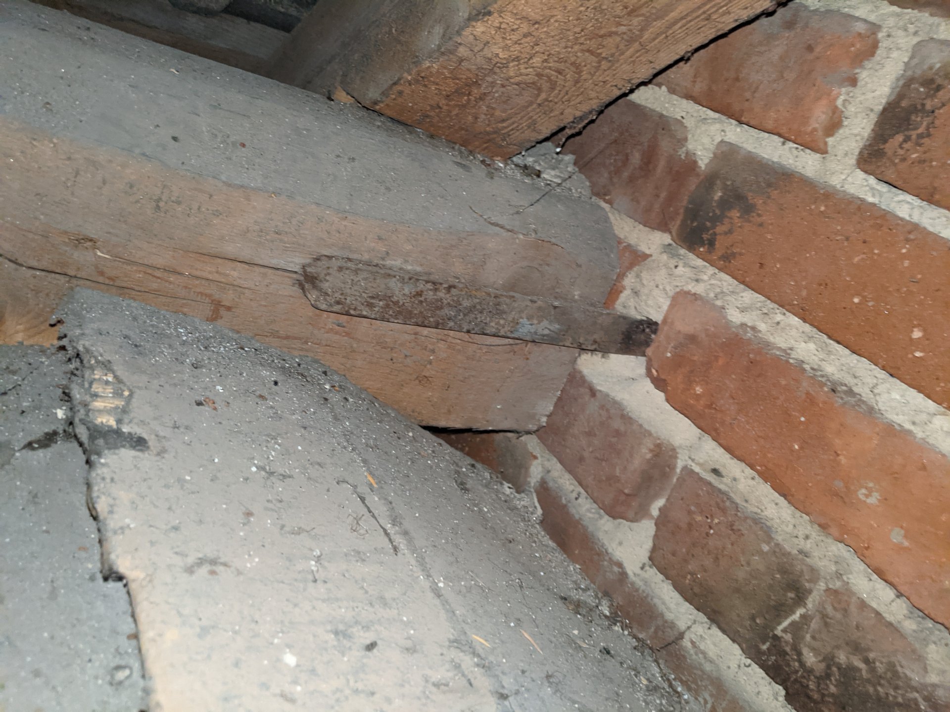

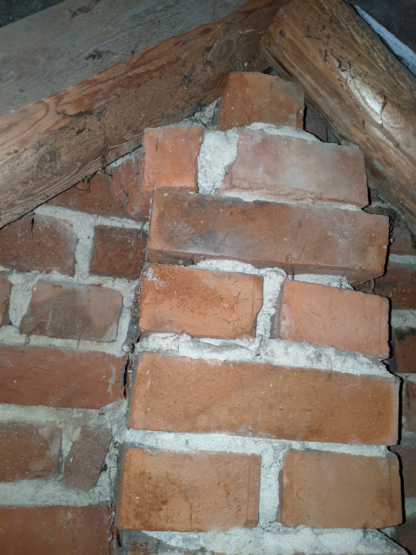

    Die Brandwand (nur 15cm dick) hat eine Mittelsäule und steht auf einer Außenmauer (alte Steinmauer) . Auf der Dachfläche möchte ich ein Ortgangblech machen, da die alten Dachsteine derzeit vermörtelt sind. Ich habe Angst das die Wand dann eventuell wackeln könnte wenn ich die vermörtelten Dachsteine runternehme. Diese ist ja vermutlich nicht sehr Kraftschlüssig auf der Oberseite verbunden. Auf der Säule von der Mauer liegt zumindest der letzte Sparren vom Dachstuhl ein wenig auf.
    Es ist außerdem ein Metall auf jeder Seite der Mittelpfette des Dachstuhls befestigt, das durch die Mauer geht.
    Die Brandmauer verputzen ich natürlich im Frühjahr auf der Dachstuhl Seite noch mit Mörtel, da der alte Mörtel in den Fugen schon teilweise bröselt.
    Draußen das Blech am Foto ist nur provisorisch, da ich den gemauerten Ortgang beim runternehmen der Dachsteine beschädigt habe.
    Im Anhang noch Fotos.
    Ich bedanke mich für eure Hilfe.

    Könnte halber Stein sein.
    Ich würde es mit Gewebe von innen verputzen aber nicht zusätzlich irgendwo verankern. Da gibt es welches das soll sogar bei Erdbeben stand halten.

    Auf dem Foto ist aber keine freistehende Giebelwand abgebildet, da sehe ich zwei Gebäude, die aneinander angebaut sind.
    Noch besser als durch das Nebengebäude, das sie fast vollständig abschirmt?
    Die Giebelwand wird kaum von den Dachsteinen gehalten werden. Diese liegen regelmäßig lose auf der Lattung auf, eventuell werden sie noch durch Sturmklammern gegen Abheben gesichert. Auf keinen Fall können sie die Funktion der Aussteifung der Giebelwand übernehmen.

    Das ging doch nur um die Gitterstruktur die so stabil sein soll das das die Wand hält
