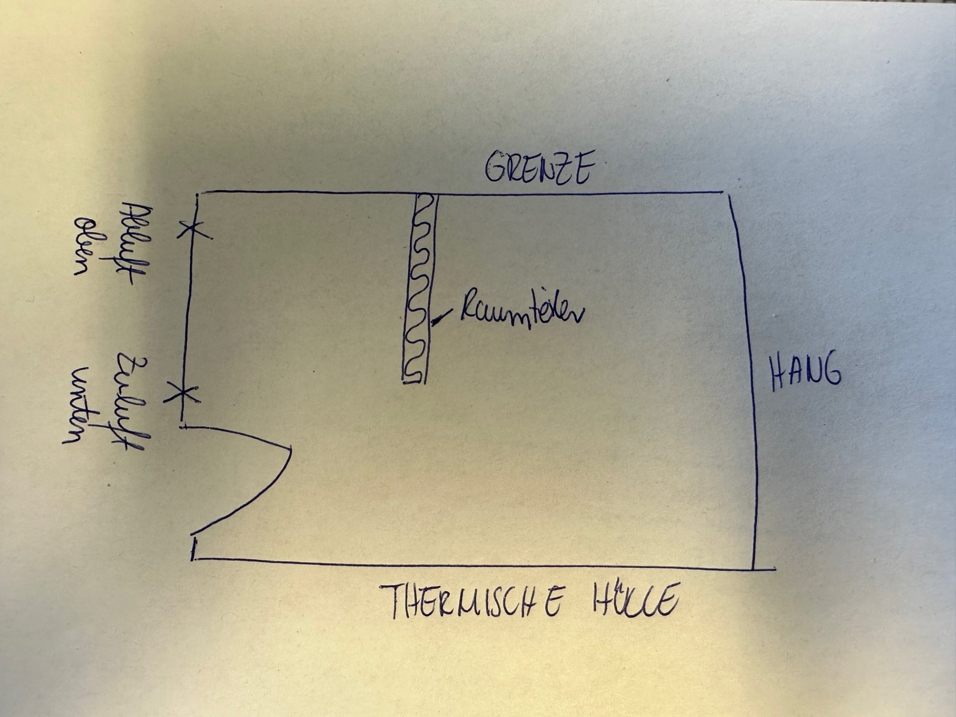

    Ich habe wie beschrieben nur eine Seite wo ich rausfahren kann. Linke Wand ist die thermische Hülle des Hauses, rechte Wand ist Grenzbebauung und die hintere Wand ist auf Grund der Hanglage voll unter der Erde. Da kann ich höchstens die Abluft oben und die Zuluft unten setzen an der vorderen Wand. Kriege ich damit den Raum überhaupt gelüftet?
    Situation sieht so aus (Raum ca. 5,5 x 3,5 m)
    Ich habe Befürchtung, dass mir das gar nichts bringt. Auch wenn ich die Zuluftöffnung diagonal nach unten versetze. Das also die Luft hinter dem Raumteiler (Trockenbauwand) "stehen" bleibt, weil ich nicht querlüften kann.
    Das mit dem thermischen Supergau habe ich nicht verstanden was du mir sagen wolltest?

    Dann mach nur einmal Abluft - wird reichen für den kleinen Raum.
