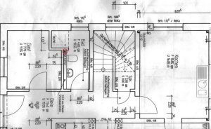

    Ich habe da mal eine Frage an die Sanitärexperten hier im Forum.
    Unser Hausbau hat gerade begonnen und mich würde mal interiessieren ob jedes Abflußrohr auch eine Dachentlüftung/Fallrohr benötigt? Das Gäste WC in unserem Haus befindet sich im EG, müßte an den dortigen Abfluß jetzt ein Entlüftungsrohr durch das DG nach außen gelegt werden, oder wird das hier nicht nötig sein? An diesem Abfluß werden nur die Komponenten vom Gäste-WC angeschlossen.
    Danke vorab für eine Rückinfo.
    Mfg Marcus

    Nach dem Planausschnitt bleibt mir der Wettervergleich.
    Der komplette Entwässerungsplan im Grundriss wäre ja mal das Minimum zur Beurteilung!

    EN12056....in welchem Teil das jetzt genau steht, müsste ich auch suchen. So was braucht man ja nicht jeden Tag, zumindest ich nicht.

    Der Strang ist zu entlüften.
    Es gibt nur ne Ausnahme bis 3 m Höhe für ein WC mit HWB wobei der max. Verzug auch noch festgeschrieben ist.
    Sofern im Gebäude ein weitere Entwässerungsstrang über Dach geführt wird, könnte man auch mit einem Belüfterventil arbeiten, wenn die Führung der Leitung über Dach heftig Kopfweh bereitet.

    Den kompletten Entwässerungsplan im Grundriss habe ich leider nur in Papierform 1:50 :(
    Zeitgleich zu den Antworten hier im Forum hat uns jetzt auch unser Architekt eine Rückinfo per Email zukommen lassen:
    ...das WC benötigt keine Entlüftung über Dach, da es auf der EG- Ebene liegt und keine andere Leitung nach oben geht oder mit dranhängt.
    Das Rohr im DG im Hauptbad muß über Dach geführt werden, lüftet quasi die Nebenleitungen mit.
    Ihr späterer Installateur wird das bestätigen können............
    Da wir mit unserem Architekt bis jetzt sehr zufrieden sind gehen wir mal davon aus das seine Aussage auch Hand und Fuß hat. Oder was meint ihr zu o.g. Thema?

    Wenn Du das schriftlich hast ist doch alles in Ordnung.

    Es wird durch den Schrieb nicht richtiger ....
    Nach DIN ist das deswegen noch lange nicht in Ordnung.

    Ich würde sagen: Es KANN in Ordnung sein, muß aber nicht.
    Trotzdem würde ggf. ich vorsichtshalber ein Belüftungsventil einbauen lassen.

    Habe das heute mit unserem Installateur besprochen. Er meinte auch das es ohne gehen würde, aber eine Entlüftung schon besser wäre. Also werden wir diese Entlüftung jetzt noch vor dem betonieren der Decke ins DG legen. Danke für eure Tips :-)

    Das hast Du mißverstanden.
    Eine Entlüftung ist dort nicht nötig, aber eine Belüftung wäre sinnvoll (oder ggf. nötig).
    Die muß aber (im Gegensatz zu Entlüftung) nicht zwingend über Dach gehen, sondern kann auch im Raum (mittels eines Belüftungs-Ventils) erreicht werden.
    Man beachte also die unterschiedlichen Strömungsrichtungen der Luft!
