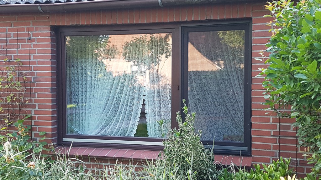

    Die Frage ist!:
    Außen auf der Fassade anbauen oder in der Fensterlaibung, so das dieser direkt auf den Fenster sitzt.
    Es ist ein Holzfenster. Denke in der Fensterlaibung sieht besser aus....als draußen vor geklatscht...?
    Worauf sollte ich achten, wenn ich den Rolladen mir selber konfiguriere? Wollte mir diesen Online bestellen und selber anbauen!
    Es sollte einer mit Motor sein.
    Welche Marke wäre gut?

    Du solltest darauf achten , daß der Rolladenpanzer und der dazu gehörende Rolladenkasten möglichst klein dimensioniert wird.:think
    Wie wäre es denn mit einer Aussenraffstore ?
    Wenn der Platz überhaupt ausreicht !?

    Nee...sowas mag ich nicht! Sollte Rolladen sein. Weil wegen der Wärmedämmung auch im Winter.

    Soll das Fenster denn auch neu?

    In dem Fall würde ich zu einem Vorsatzrolladen raten, das andere könnte wegen der durchhängenden Grenadierschicht dieses Fenster sogar aufwerten. Das würde in deinem Fall auch nicht so auffallen da direkt unterm Dachüberstand. Und die braunen Führungsschienen fallen in dem Fall nicht so auf.
    Bei einem Aussatzkasten müsste der jetzige Sturz im Hintermauerwerk heraus, das wäre eine Rechenaufgabe für den Statiker und das komplette Fenster neu, da rumzubasteln lohnt sich nicht. Das Fenster wäre wegen den Führungsschinen ~5cm weiter drinen, also auch neue Fensterbank, Leibungen neu verputzen. Wäre einen ganzen Haufen Aufwand mehr.
    Würde ich in dem Fall nicht machen.

    Wegen Wärmedämmung des Rolladens?
    Wieviel Dämmung erträumst Du Dir denn da?
    Wenn überhaupt würde ich einen Vorsatzrolladen machen. Aber der Grund ist mir noch nicht klar. Meistens sehen nachträgliche Rolläden nicht so toll aus.

    Musste erst mal googeln was "Grenadierschicht" ist! Weiß es aber nun.
    Vorsatzrolladen meint Ihr mit, direkt auf den Fenster, unter dem Sturz!? Der Rolladen sitzt nachher direkt auf dem Fenster? denke habe es verstanden.
    Der Hauptgrund für einen Rolladen ist das abduckeln des Raumes, wegen Sonne und durschauen im dunkeln/ Abends.
    Weil meine Mutter den Raum gerne aufheizt (Ihr wisst ja Frauen) und im Winter macht man dann die Tür zu, und sperrt die Wärme bis morgens ein (bei Frost).
    Die Schalosie ist abgängig und muss ersetzt werden, auch darum ein Rolladen.
    Schön ist am Rolladen, man bekommt es 100% dunkel! Das schafft man mit keiner innen liegenden Lösung.
    Das Fenster wurde vor 2 Jahren mit Wärmeisolierglas nachgerüstet und soll drin bleiben Fehlt nichts dran.
    Hätte man damals gewußt, das es garnicht so schlimm ist, ein neues Fenster zu konfigurieren, hätte man ein ganz neues Fenster einsetzen lassen. Auch preislich ja nicht so schlimm....
    Das neue Glas hat auch so 180 Euro gekostet mit Einbau.

    Ich meinte eigentlich den Vorsatzrolladen vor die Grenadierschicht zu setzen, dann schaut man von innen auch nicht dagegen.

    ok! verstanden. So ein wenig bin auch am Zweifeln. Ein komplett neues Fenster mit Rolladen kostet so 700 Euro...das liegt nicht drin.
    Das wäre die Beste Lösung. Bei der Größe ist auch ein Motor pflicht. Und wenn Motor, dann wäre mit Fernbedienung nartürlich auch toll.
    Von den Abunkeln her, das bringt wohl nicht so viel, wenn man ihn unter den Sturz anbaut. Denke ich jedenfalls.
    Da hast Du Recht, die Außenangeklatschten sehen auch immer so aus. Der Themenschreiber "Blackworker" schreibt sehr geschwollen, so das nicht alles versteht. Schade.
