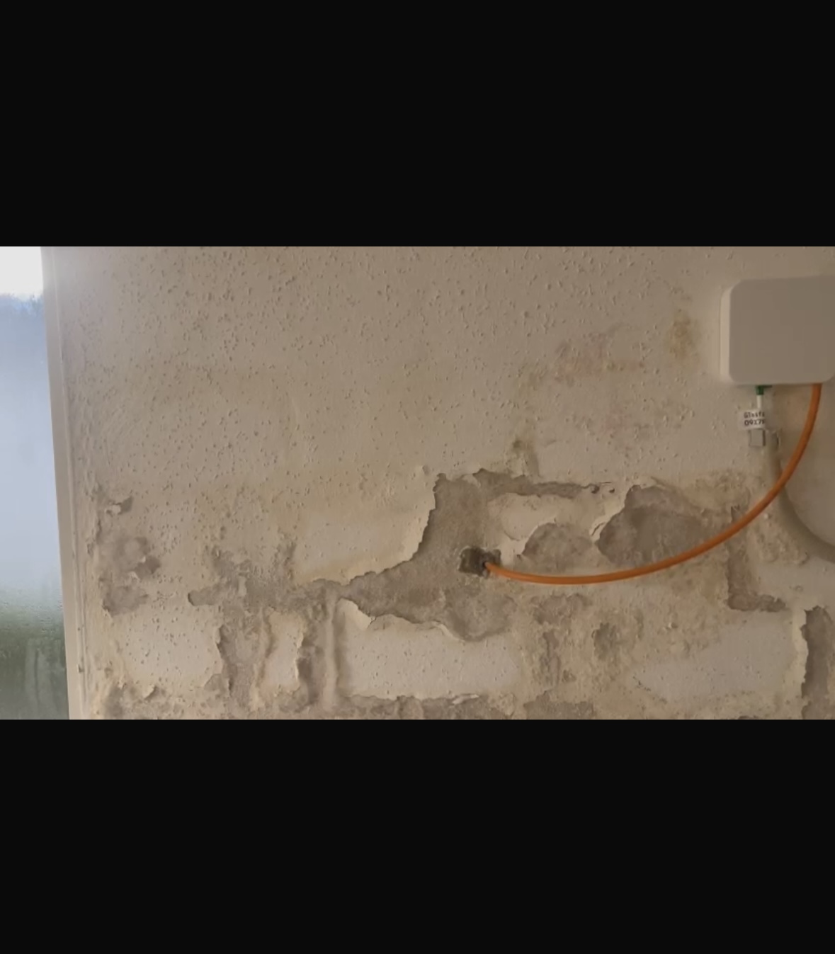

    Halli liebe Forum Mitglieder ,
    ich habe ein großes Problem und brauche dringend Rat.

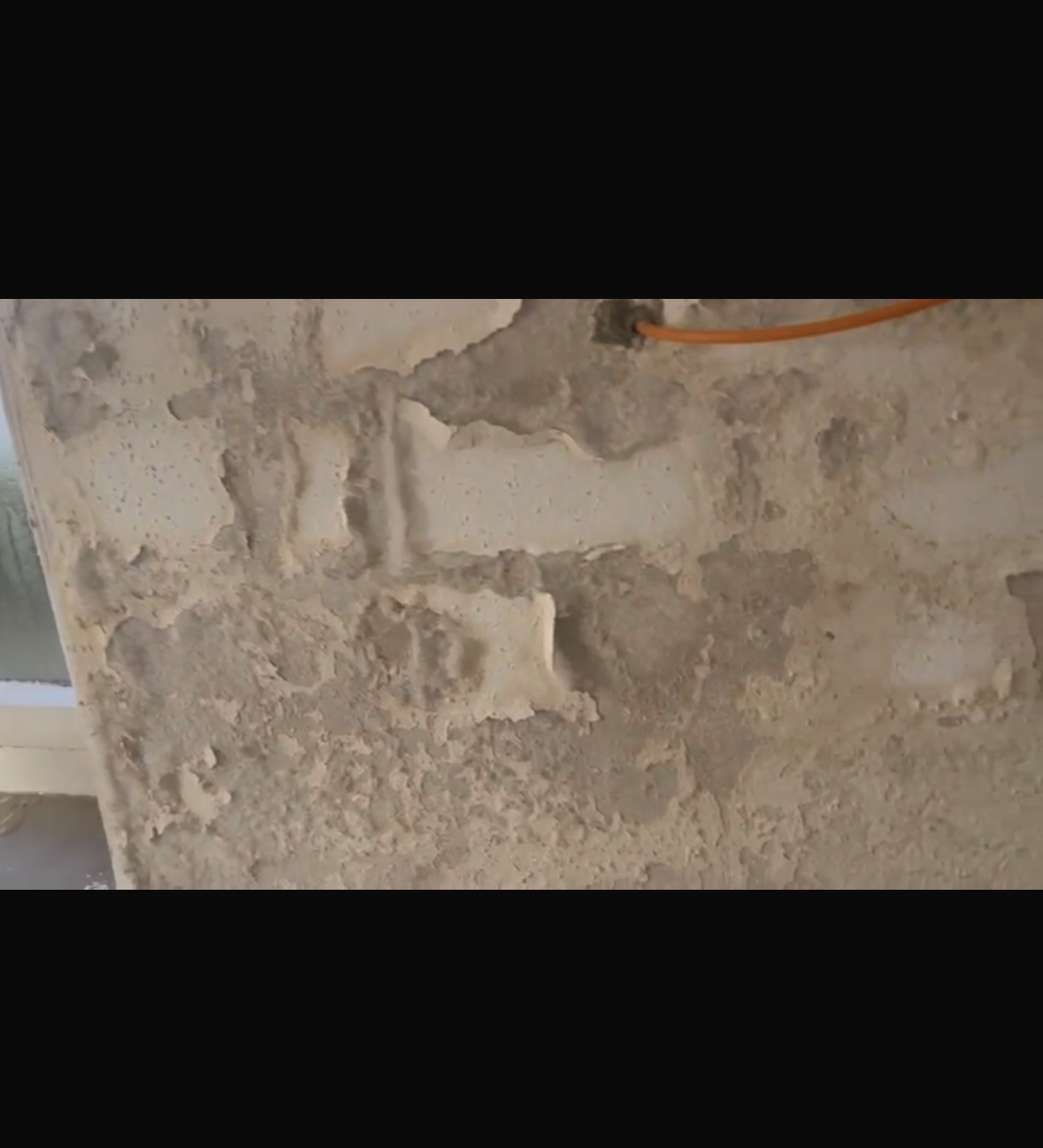

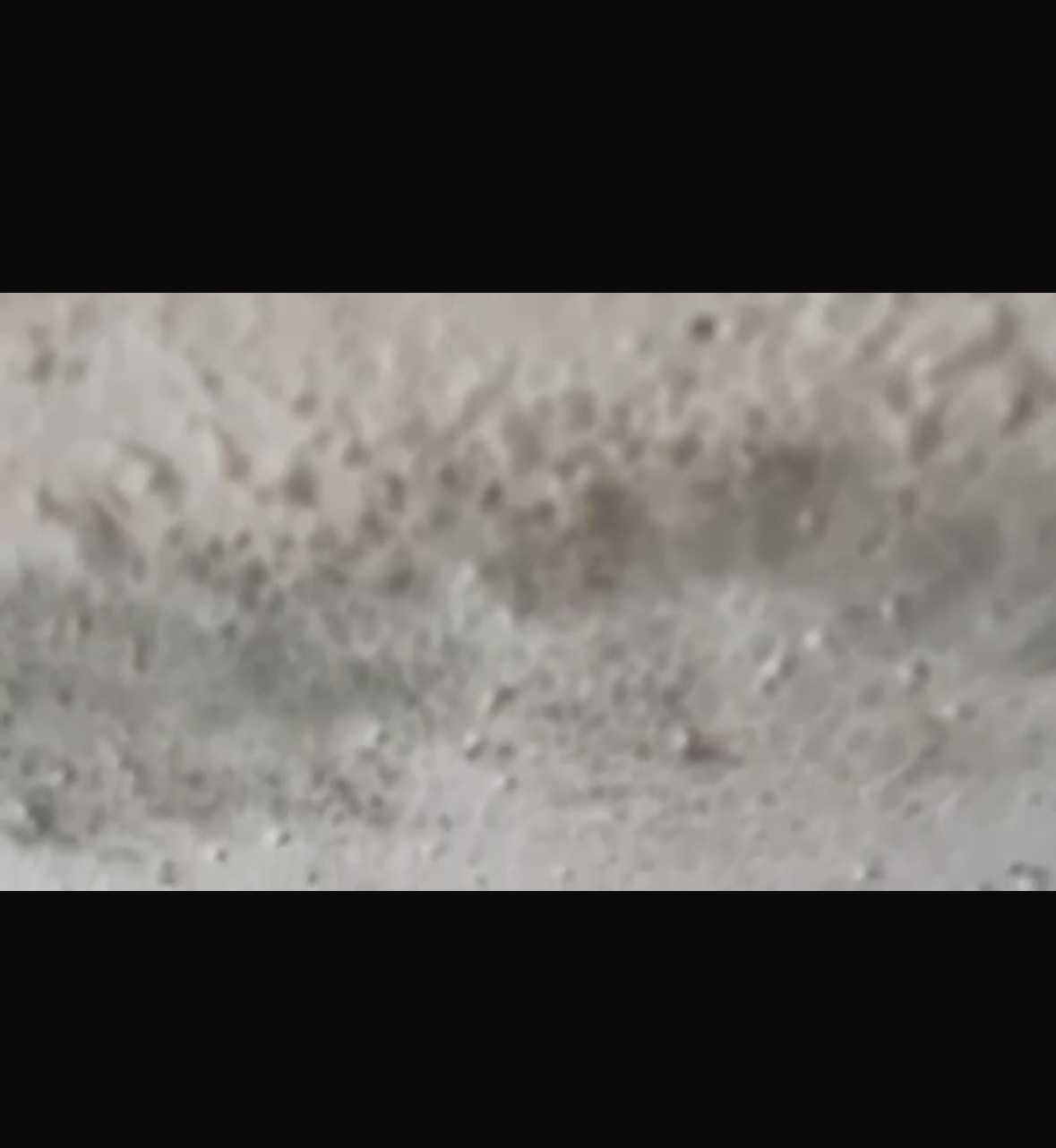

    Vor geraumer Zeit wurde durch die Firma Kaya Tiefbau im Rahmen von Glasfaserverlegung ein Loch in meine Kellerwand gebohrt.
    Recht schnell bildete sich an der Stelle Schimmel s.Video.
    Mittlerweile kann ich nicht in meinen Keller gehen da ich Hustenanfälle und Juckreiz bekomme. Nach viel hin und her möchte die Firma nun die Wand trocknen.
    Meine Frage :
    welches vorgehen würde hier am besten und langfristig helfen?
    Sollte ich um Schadensersatz klagen?
    liebe Grüße
    Yasmin

    Na vor allem mal von außen freilegen, abdichten und mit grobem Split wieder anfüllen, so dass da keine Staunässe mehr steht. Das kannst Du selbst noch morgen machen. Wenn das eine ein Kellerfenster ist, ist es ja nur ca. 30 cm unter Bodenniveau. Sollte also nicht so wild sein.
