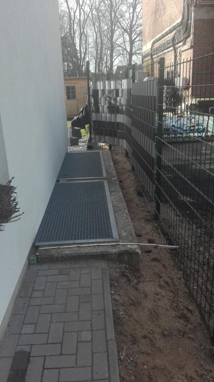

    Guten Tag alle zusammen,
    ich suche jemanden, der eine Idee hat wie ich die ca. 40 cm neben dem Beton möglichst leicht in der höhe angleichen kann. Die tiefe sind ca. 30 cm, werden aber nach 2 , 3 Metern etwas geringer.
    Besten Dank für eure Tipps oder Vielleicht braucht ihr vorher noch eine Info ? Dann sagt einfach was !

    Rabatte vor den Zaun betonieren und auffüllen, mit was auch immer.
    Nach der Installation beim Nachbarhaus zu urteilen ist das in den USA oder England?
    Sieht wild aus.

    Nö Andy, diese chicken Flechtwerk-Sichtschutzzäune gibt's wohl nur in Deutschland.
    Die Frage ist erstmal: wem gehörten Zaun?
    Wenn sich der Errichter an die simple Zaunbauregel gehalten hat, wonach Pfosten immer auf dem eigenen Grundstück zu stehen haben und die hübsche Seite zum Nachbarn zu zeigen hat, gehört der Zaun dem Nachbarn mit der Kraftwerksfassade. Dann muss nämlich der Zaun bis zum Erdreich freigehalten werden, damit man zu Wartungsarbeiten rankommt.
    Allerdings glaube ich das nicht so recht. Da wird wohl jemand ohne Rücksicht drauflosgewerkelt haben, dem weder Nachbarschaftsrecht, noch seine eigene Nutzungsmöglichkeit einen Gedanken wert war und der erst jetzt über seinen Blödsinn stolpert.
    Demjenigen kann man dann nur raten, einschalen, aufbetonieren und ein Leben lang ärgern.

    der Zaun gehört meinem Nachbarn, der diesen auf seinem Grundstück gebaut hat mit der “ schönen“ seite zu mir.
    Jetzt klingt das natürlich logisch das ich hier nicht alles zu machen kann, weil er dann ja wirklich nicht mehr an seinem eigenem Zaun die Matten abnehmen könnte.
    Also bleibt mir wohl nur eine Art mobile Lösung.
    Ihr habt natürlich Recht das ich sich um Deutschland handelt und auf diesem Grundstück niemand wohnt und die Einfriedung wurde gemacht um zu gewährleisten, das sich niemand in und auf dem ehemaligen Silo aufhält. Dies steht auch nur als Vermietobjekt für einen Telekommunikationsunternehmen.
    Ich sehe hier also schon wieder Probleme

    einfach Saumsteine in passender Höhe davor setzen
