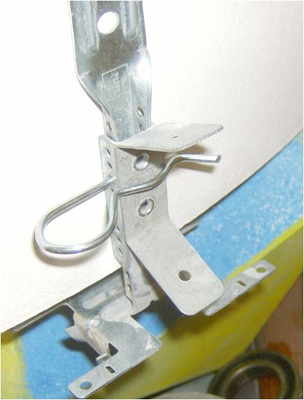

    mit der "Ösevariante" brauchst du mindestens 12 cm um die UK auch noch justieren zu können mind. 15 cm Abhängehöhe.
    Nimm Direktabhänger 625 mm.....

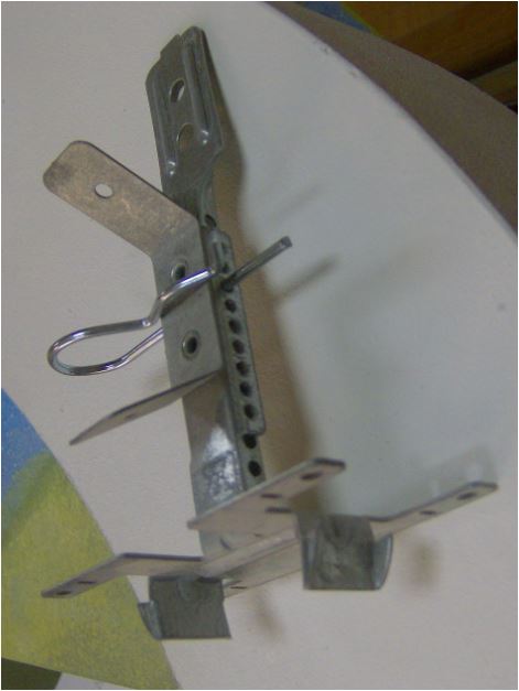

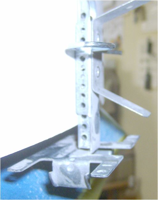

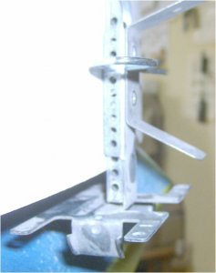

    hallo
    noch nie gesehen, die geringste Abhängehöhe und problemlos Justieren ist immer eine neue Herausforderung.
    Profi-Balkendecke - Nonius seitlich am Balken befestigen geringste AHH, und gut zu Justieren.
    Es gehen auch andere Nonius Unterteile, das ist mir am sympathischsten und das kürzeste.
    Wenn eine Dampfbremse erforderlich ist, dann siehe @ Gipser
