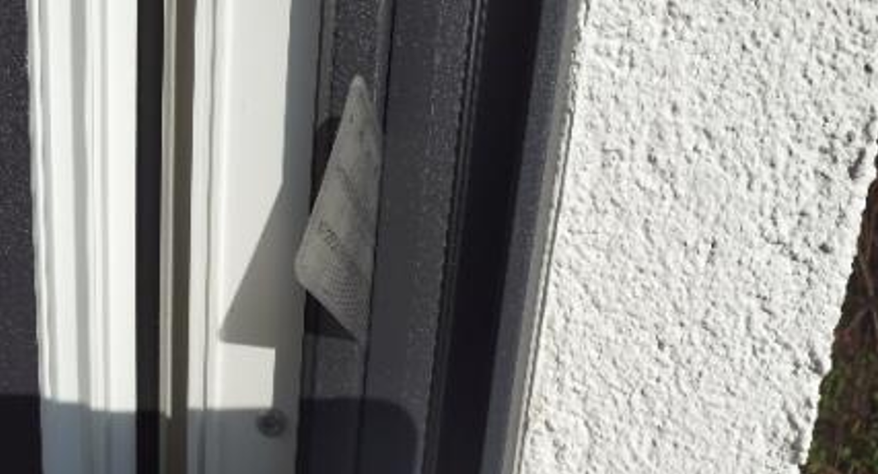

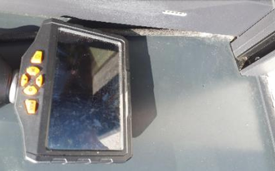

    ich hatte jetzt die Abnahme und dort wurde bei zwei Fenstern vermerkt, dass die "Rolladenführungsleiste trotz Dichtlippe nicht schlagregendicht am Rahmen liegt" und dass die "Gewerklöcher noch offen sind".
    Der Bauleiter sagte mir nun bzgl. der Rolladenführungsleiste, dass er vorschlagen würde da nichts zu machen da dass "verhältnissmäßig" ist. Höchstens mit Dichtstoff zu arbeiten, dass das aber nicht gut aussieht und er auch eher von abraten würde. Er sagte es müsste schon horizontal das Wasser da drauf knallen, damit da überhaupt ein "Esslöffel" an Wasser drin wäre und das würde dem ganzen der WDVS etc. nicht Schaden, das seien qualitative Fenster und die sind so konstruiert das auszuhalten.
    Ich brauche hier unbedingt mal eure Hilfe! Wie schlimm ist das ganze wirklich? Mein Kopf sagt immer,alels was mit Wasser zu tun hat, ist nie gut. Ich kann aber auch nicht wirklich gegen den Bauleiter argumentieren besonders wenn es um "verhältnissmäßigkeit" geht.
    Der SV konnte eine Kreditkarte dazwischen stecken.

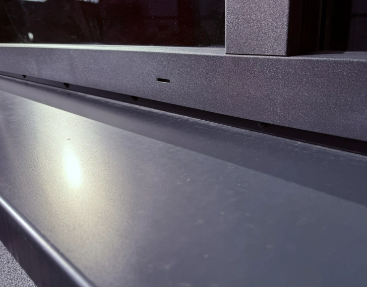

    Gewerklöcher:
    Hier ein paar von mir gemachte Bilder von den Festern:

    Ich bin ja kein Fensterbauer, aber wieviel Liter Wasser laufen denn da in die Fuge zwischen Blendrahmen und Rollladenführungsschiene und wo laufen die dann hin? Kann es sein, dass die paar Tropfen die der Wind in die Fuge drückt ganz easy nach unten auf die Fensterbank laufen?
    ichweisnix und niffler98 gefällt das.

    Ist ein externer SV vom externen Bauleiter (Vom Bauunternehmer) beauftrag für die Abnahme. Er sagte auch halb so wild.
    Wollte mir hier allerdings nochmal eine Meinung einholen, weil ich es einfach nicht einschätzen kann und Wasser ja so ein Ding ist...
    Ich meine, wenn nachträglich ein Schaden entsteht (5 Jahre Gewährleistung) sind die ja sowieso in Haftung. Nur so einen Schaden muss ich dann auch feststellen. Nicht das erst was nach 6 Jahren passiert bspw...
    Ja genau, Bauleiter sagte ein Esslöffel voll maximal und zwar nur wenn Regen fast horizontal draufschlagen würde.
    Was ist denn euer Gesamteindruck von den Fenstern? https://imgur.com/a/RkHfJPK

    Was soll denn eine Hauptabdichtung und eine Zusatzabdichtung sein?
    Es gibt außen EINE Schlagregendichtheit die herzustellen ist.
    Jetzt kann übers Internet keiner da rein gucken oder weiß was da verbaut ist.
    Viele Rolladenschienen werden über Nippelschrauben auf den Blendrahmen gedrückt.
    Es gibt (viele) Profile die eine Dichtlippe haben und so die Schlagregendichtheit zwischen Blendrahmen und Rolladenführungsschiene herstellen.
    Es gibt auch andere Profile mit Wasserführung.
    Es gibt auch billige ohne Abdichtung.
    Wenn man dann mit einer Kreditkarte zu kräftig in den Spalt drückt kann man im schlechtesten Fall die Dichtlippe beschädigen/verdrehen (falls eine vorhanden ist). Wenn man ohne zutun die Karte so durchschieben kann ist an der Stelle keine Dichtung vorhanden.

    Das Fenster ist für sich selber schon mal dicht. Die Führungsschiene hat gar nichts abzudichten.
    Angenommen du hättest keinen Rolladen, glaubst du dann dass das Fenster undicht wäre?
    Selbst wenn diese Pobeldichtungslippe anliegen würde wäre sie nicht zu 100% dicht.

    Zwischen Führungsschiene und Fenster muss es dicht sein, das sonst Wasser in die Dämmung eindringen kann.
    Ist halt dumm vom Bauunternehmer, erst so spät die Arbeiten der Subunternehmer zu kontrollieren, jetzt gibt es eine Abweichung von den anerkannten Regeln der Technik, die sich nur über den Abriss des Putzes und partiellen Rückbau des WDVS lösen lässt.

    Die 5 Tropfen die da hinten reinkommen, laufen nach unten.
    Es ist eher doof, die Fenster zusammen mit den Schienen zu montieren und danach zu verputzen. Bei mir habe ich die Schienen danach gesetzt, schon war das Problem keines mehr.

    @ToTi @ichweisnix und andere: Es ist aber korrekt das man die Gewerklöcher zu macht mit Hybrid oder Silikon, richtig?
    Könnt ihr mir erklären warum zwischen Fensterbank und Rahmen eigentlich so ein Spalt ist bzw. was es damit auf sich hat?
