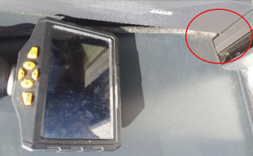

    Mit Gewerklöchern meine ich die Löcher an den Ecken/Seiten - die sind an allen Fenstern offen und da konnte der externe SV sehr viel vom Endoskop reinstecken..

    Die Fensterbank sollte eigentlich noch hinter sein. Was sagte den das Endoskop?

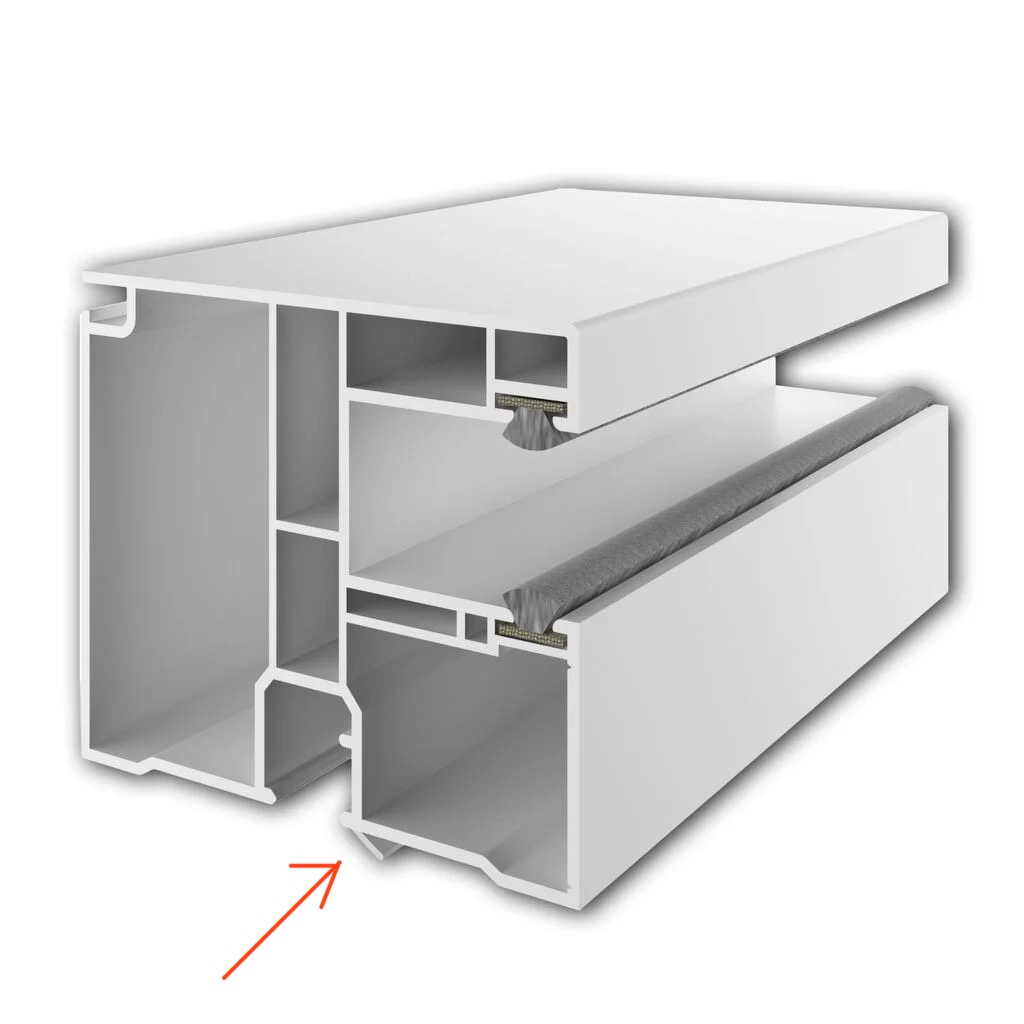

    Danke für die Erklärung. Wenn ich das richtig verstehe beziehst du dich damit auf die Rolladenführung, aber sofern ich das korrekt zuordne geht es um die Dichltippe zwischen Fesnterrahmen und Rolladenführung wo die Karte zwischen gesteckt wurde (So wie auf dem Bild). Oder verstehe ich da etwas falsch?

    Bzgl. der Anzeige auf dem Endoskop war alles i.O. laut SV - es ging nur darum, dass der SV sagte dass die "Gewerklöcher" offen sind und dies ein Mangel wäre.

    Punkt 1 (da wo die Karte drin steckt)
    Zwischen Rollladenführungsschiene und seitlichem Blendrahmenprofil des Fensters braucht es KEINE Dichtungslippe oder Dichtungband.
    Punkt 2 (da wo das Endoskop drin steckt)
    Der senkrechte Teil des Fensterbankendstücks sollte hinter die Rollladenführungsschiene greifen, dann ist alles prima.

    Grundsätzlich stimme ich da zu, ABER:
    bedeutet nicht automatisch:
    Meiner Meinung nach sollte es vielmehr heißen:
    Zwischen Rollladenführungsschiene und seitlichem Blendrahmenprofil des Fensters braucht es KEINE zusätzliche Dichtungslippe oder Dichtungsband, wenn die Schlagregendichtheit durch die Führungsschiene selbst gegeben ist.
    In dem von dir abgebildeten Führungsprofil ist eine Dichtlippe integriert, natürlich muss ich dann kein Dichtband anbringen.
    Die oben genannten Aussagen dürfen aber kein Freifahrtschein sein bei dem Detail Blendrahmen <> Führungsschiene zu schludern.
    Wenn da ein 2mm Luftspalt ist, ist der Spalt zu groß.
    Das der Spalt beim TE zu groß ist, behaupte ich damit ausdrücklich nicht!

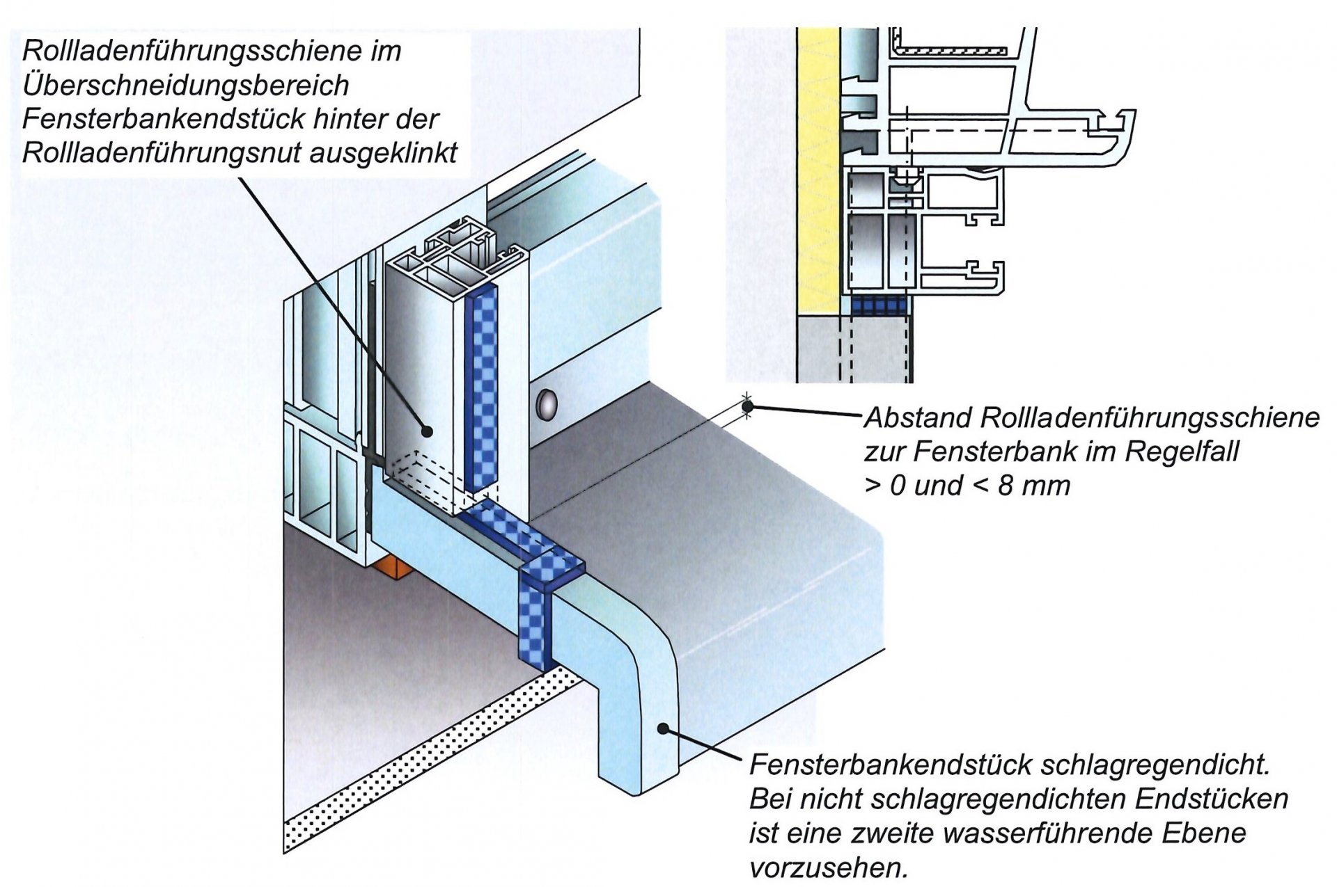

    Gut, ich glaube ich verstehe es langsam. Die Zeichnungen haben sehr geholfen und das sieht für mich erstmal auch korrekt aus.
    Zu Punkt2: Da scheint da auch anzuliegen bzw. die Fensterbank auch. Nichtsdestotrotz kam er da ja relativ weit mit dem Endoskop durch das Gewerkloch hinein (https://www.bauexpertenforum.de/attachments/upload_2026-3-4_7-49-43-png.150503/) - das sollte dann doch schon zu gemacht werden, oder?
  14. #34 chris84, 04.03.2026
    chris84
    chris84
    15.08.2023
    1.945
    1.146
    er darf genau so weit reinkommen, wie die Rolladenführungsschiene + Aufkantung des Endstücks tief ist (also so weit, wie man auch vor der Rollandeschiene kommt). Dann sollte das Endstück der Fensterbank die Kamera "bremsen". Das Ende des Endstücks sollte man samt entsprechender Dichtung auch ziemlich gut auf der Kamera sehen können. Leider ist auf dem Foto von dir diesbezüglich so ziemlich gar nix zu erkennen.
    Trotzdem sind auf beiden Zeichnungen, die Du gepostet hast Dichtlippen bzw. Dichtungen zu erkennen.
    StupidHome gefällt das.
  16. BaUT
    9.338
    5.865
    Sind das wirklich flexible Dichtungslippen? Ich glaube eher, dass es sich dabei um starre Kunststoffstege handelt, die die gleiche Funktion wie die Kammer selbst übernehmen. Treibregen wird dort abgefangen und läuft in der vorderen flachen Kammer nach unten auf die Fensterbank. Solche zusätzlichen Schlagregenbremsen braucht es nur, wenn die Rollladenführung nicht vollständig von der Fensterbank seitlich hinterfahren wird und die Führungsschiene oben auf dem Bordprofil aufsitzt, so dass die Befestigungsnut unten auf dem Bordprofil endet. Nur für diesen Fall braucht es eine weiter vorne liegende Schlagregenbremse.

    Kommt auf den Hersteller an, manchmal ist da ein richtiges Gummi drin, wie auf Deinem zweiten Bild und manchmal nur so eine Lippe aus dem gleichen Kunststoff.
    So oder so sollen diese über den Anpressdruck eine gewisse Dichtigkeit herstellen.
    @niffler98 finde doch mal den Hersteller der Rolladenschiene raus, dann kannst Du Dir die Montageanleitung usw. besorgen und schauen, wie der Punkt vom Hersteller gelöst wird.
    Und wenn dann da eine Dichtung vergessen wurde, dann liegt zunächst ein Mangel vor.
