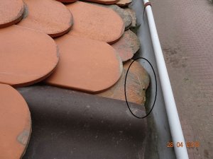

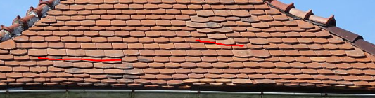

    angeblich sei der in der Rinne abgebildete Ziegel, vom Sturm gelöst worden.
    Allerdings war der Sturm 2 Monate vorher und hat in der unmittelbaren Umgebung einen Baum entwurzelt und auf die elektrische Freileitung fallen lassen. Am Dach war damals nichts zu beanstanden.
    Die benachbarten Ziegel am Ortgang sind seit Jahrzehnten nicht befestigt und haben nie Ihre "Lage verlassen".
    Obwohl die Ziegel zu einem erheblichen Teil seit Jahren mit den Latten vernagelt sind, wird trotzdem behauptet, das Dach sei unsicher und der eine, nicht vernagelte Ziegel unmittelbar unter dem Blech der Kehle, "hätte seine Lage" durch einen Sturm verlassen. An diesem Tag, gab es aber keinen Sturm!
    Wer ist auf Grund der Bilder in der Lage sich von dem anderen Ablauf überzeugen zu lassen und eine Gegendarstellung abzugeben?
    Eine Besichtigung vor Ort im Raume Frankfurt ist nach Absprache möglich.
    Vielen Dank

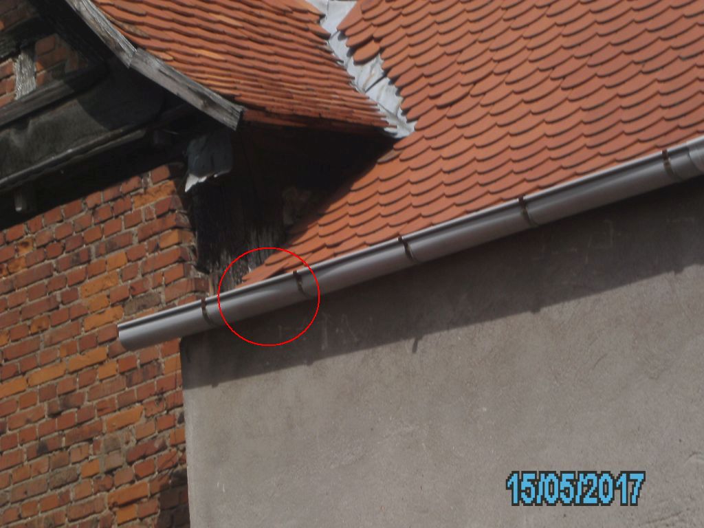

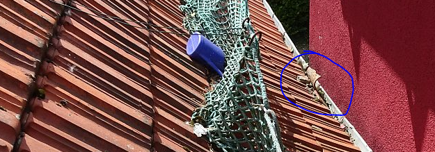

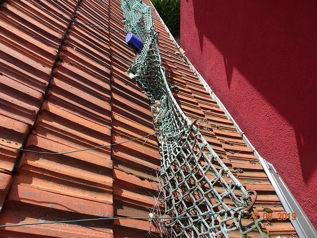

    Da ich die Bilder an anderen Orten nicht hochladen kann, hier die Gießkanne im Netz, die "offensichtlich" von meinem Dach gefallen ist. Dazu das Netz, das eine "Gefahr für Leib und Leben " darstellen soll.
    Dazu der Ziegel aus dem Kehlbereich, der angeblich vom Sturm auf die Straße gesogen worden ist.

    Wie das? Warum hast die nicht verräumt.
    Wieso ist da überhaupt so ein 'Netz', was soll das bitte darstellen...
    Kann er ja, dafür bist versichert, keine Ahnung wieviel Ziegel oder Pfannen im Jahr bei Dächern durch Sturm 'fallen'.

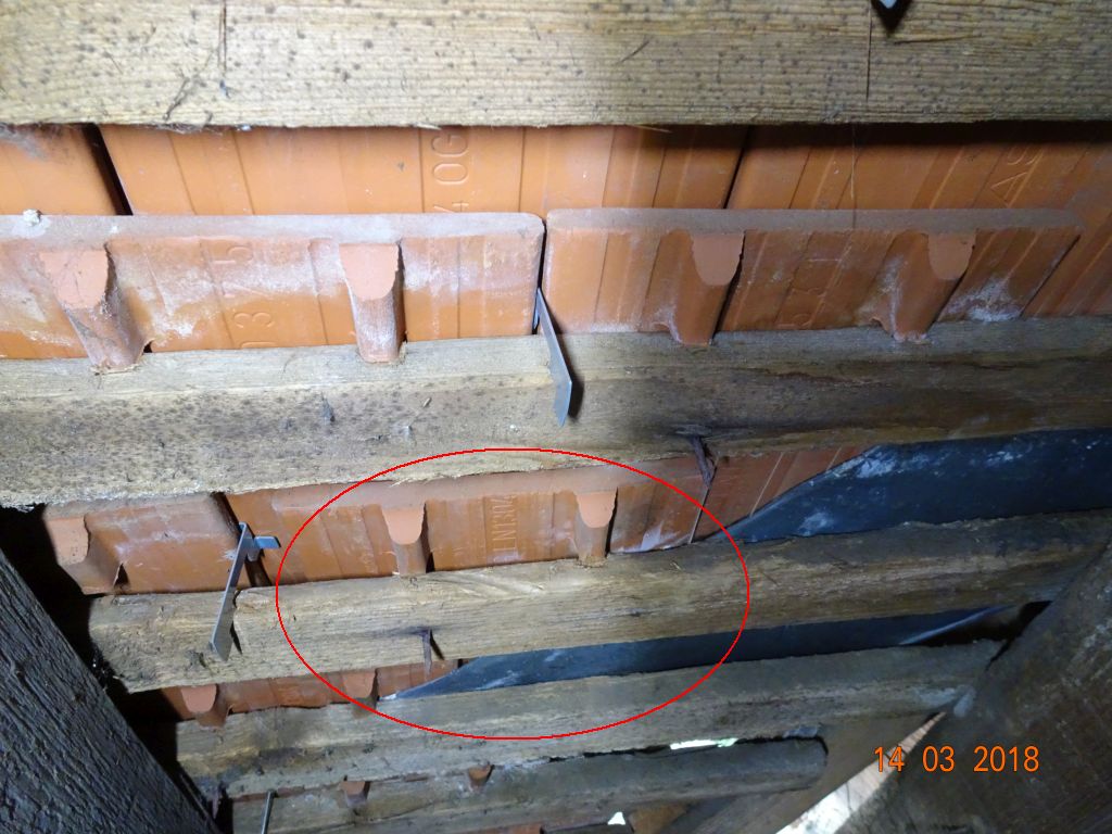

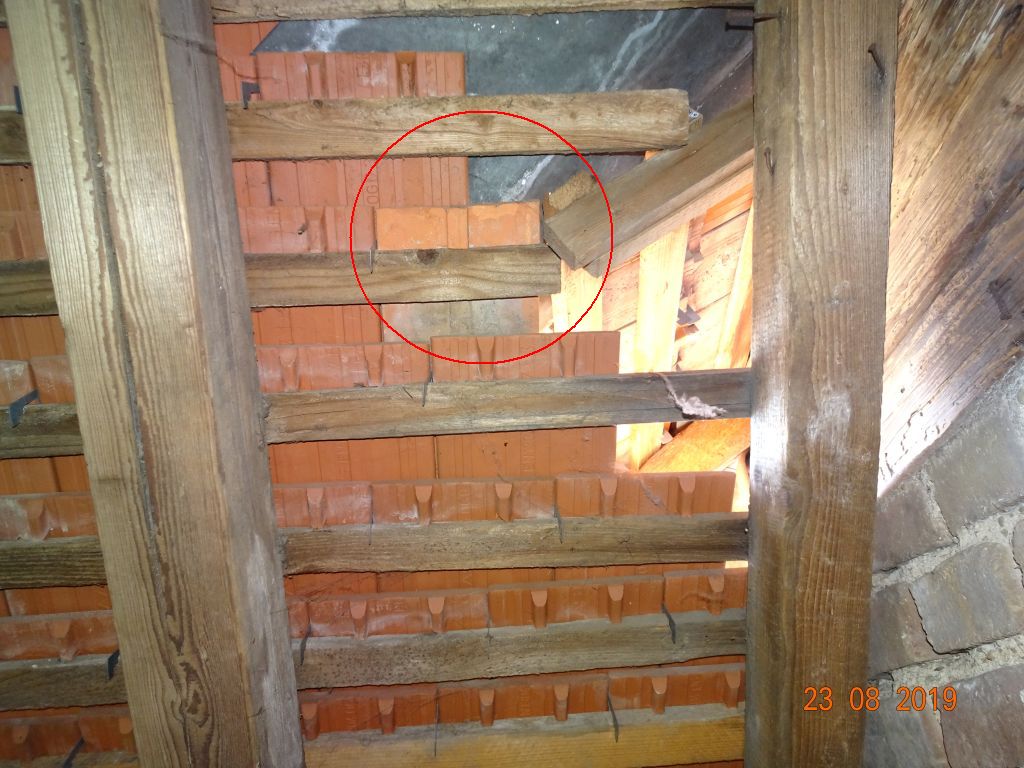

    Hier die Bilder mit Ziegel, die angeblich und nach "Gutachtermeinung" "über die Latten gerutscht sind".
    Nicht jeder Dachdeckermeister ist offenbar über unterschiedlich große Ziegel informiert. Das ist zwar jetzt eine Beleidigung aller Dachdecker, aber was der Berufskollege da als vereidigter Sachverständiger bescheinigt
    ist für mich Betrug.

    Sieht man doch laut Foto dass die Pfanne noch liegt !
  14. #14 Fabian Weber, 03.12.2019
    15.335
    5.945
    Wieso jetzt plötzlich Bieberschwanz, auf dem Gießkannenfoto sind es noch Pfannen?

    Offensichtlich sieht Man doch dass das zwei verschiedene Dachneigungen sind

    Naja, wenn die Aufgabe ist, runterfallende Ziegel aufzuhalten, hatt's bei dem da wohl nicht geklappt
    Die Fotos sind von Mai 2017 bis August 2019. Wer weiß, was da alles so passiert. Ich denke auf dem Dach liegen allemöglichen unterschiedlichen Ziegel. Biberschwänze groß und klein, Pfannen, Gieskannen, Netz und Blumenkastenunterlage ( wenn Gieskanne und Unterlage schon weg sind, ist der Blumenkasten wohl unten gelandet?). Die Neigung unterscheidet sich überall und die Unterkonstruktion scheint auch nicht mehr so frisch, besonders auf dem Bild mit der Kanne.

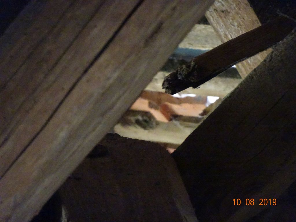

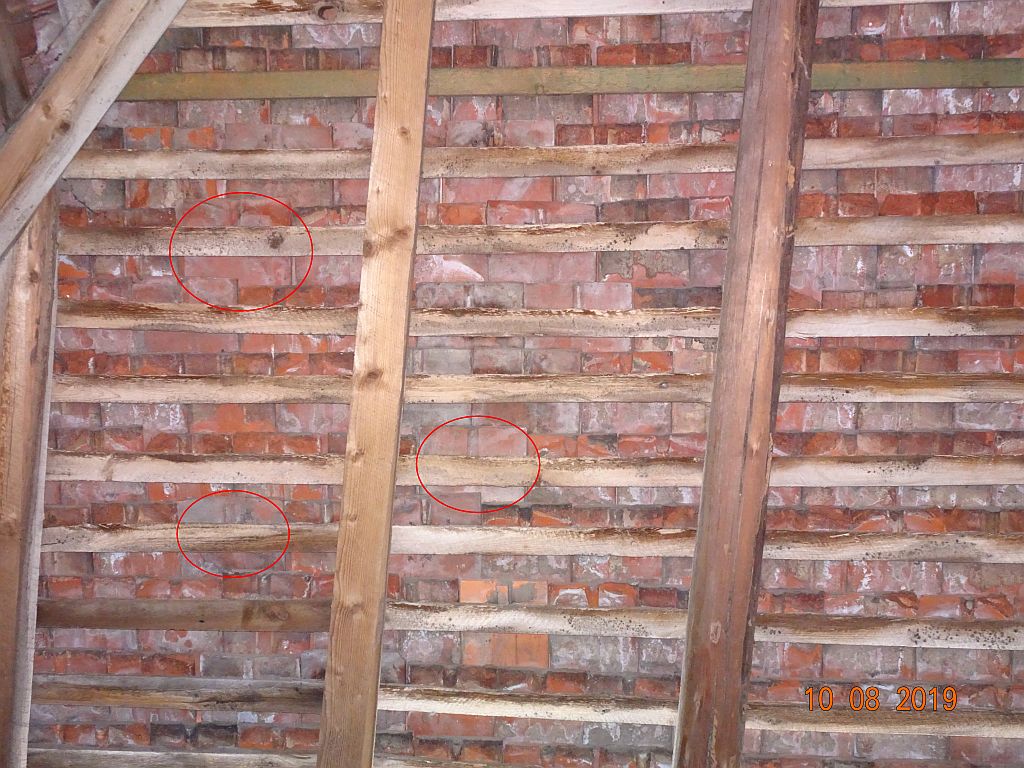

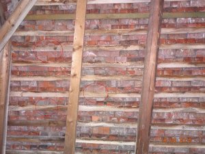

    Wer ist denn dann dazu geeignet?
    Was soll ich denn davon halten, daß er die verschieden großen Ziegel, als "über die Traglatten gerutscht" bezeichnet und daraus die Forderung nach einem vollständigen Netz über die Bedachung herleitet?
    Das Bild von der Innenseite ist derselbe Dachbereich von innen.
    Es sind keine gerutschten oder gebrochenen Latten und auch keine Ziegel mit abgebrochen Nasen vorhanden. Die Ansicht von innen war ihm möglich. Aber er hat sie nicht genutzt!
    Die Forderung nach einem Netz stammt schon lange vom Nachbarn.
    Es handelt sich bei der Gießkanne um ein angrenzendes Gebäude.
    Das Netz wurde etwa 2010 errichtet weil schon damals Ziegel vor dem Dach lagen.
    Sie hatten aber keine frischen Bruchstellen und auch keine Spur von Splittern bei ihrem angeblichen Absturz hinterlassen.
