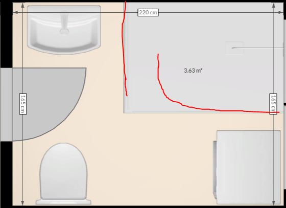

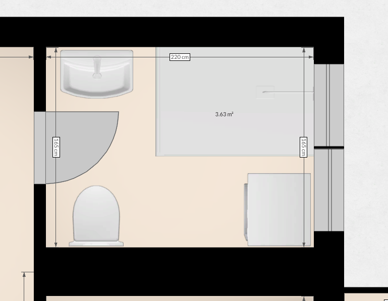

    also irgendwie kriege ich das nicht so hin.

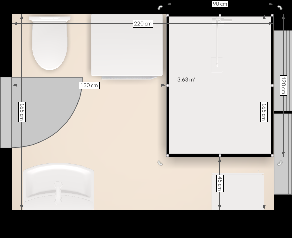

    Mein Badezimmer ist 220 x 165 cm und bin beim renovieren, und würde gerne eine Walk-In-Dusche haben. Hier mein Grundriss, der gelbe Pfeil ist der Gas Brennwertkessel:
    BILD 1

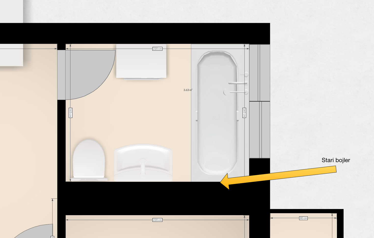

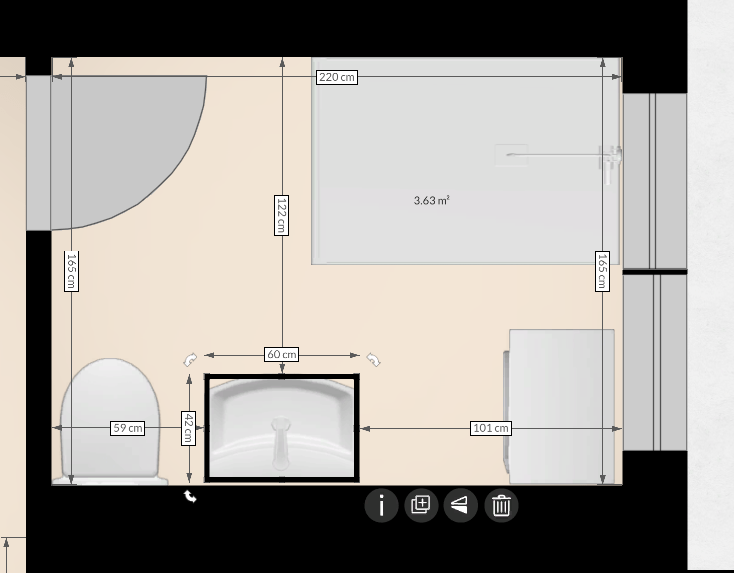

    Weiß nicht so ganz wie lang und breit eine Walk-In-Dusche sein muß. Dachte da an breite 80 cm und eine länge von 120 cm? Und wie man im nächsten Bild erkennen kann, wird es so bisschen knapp bei der Dusche und dem Waschbecken:
    BILD 2
    Weil wenn die dusche 80 cm breit ist, das Waschbecken 40 lang und die Größe des Raumes 165 ist, dann sind es 45 cm Freiraum vom Duschglas zum Waschbecken?! Ist das zu wenig?
    Wenn die Dusche 90 cm breit ist dann hat man da noch 35 cm Freiraum, reicht das?!

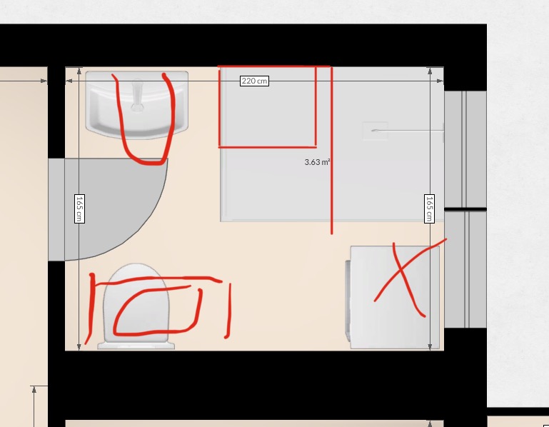

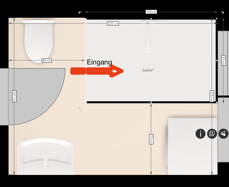

    Habe hier noch eine Skizze, glaube vielleicht wäre die besser geeignet:
    Bild 3
    140 (Länge) x 100 (Breite) wäre so die Dusche. Nur dafür müßte die Türöffnung neu gemacht werden.

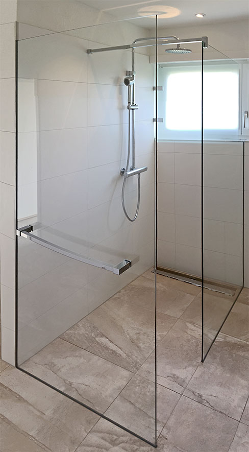

    Für eine "richtige" "Walk In Dusche" (100 x 180, mit einer Seite offen) ist das Bad zu klein. Mein Vorschlag wäre so etwas...mit z.B. 90 x 120...

    Ich würde es so machen...

    Eine Walk-In-Dusche wie in #2 vorgeschlagen kann das Dilemma auflösen. Und die WM hätte ich sowieso woanders anordnen lassen, also HWR oder AR... .

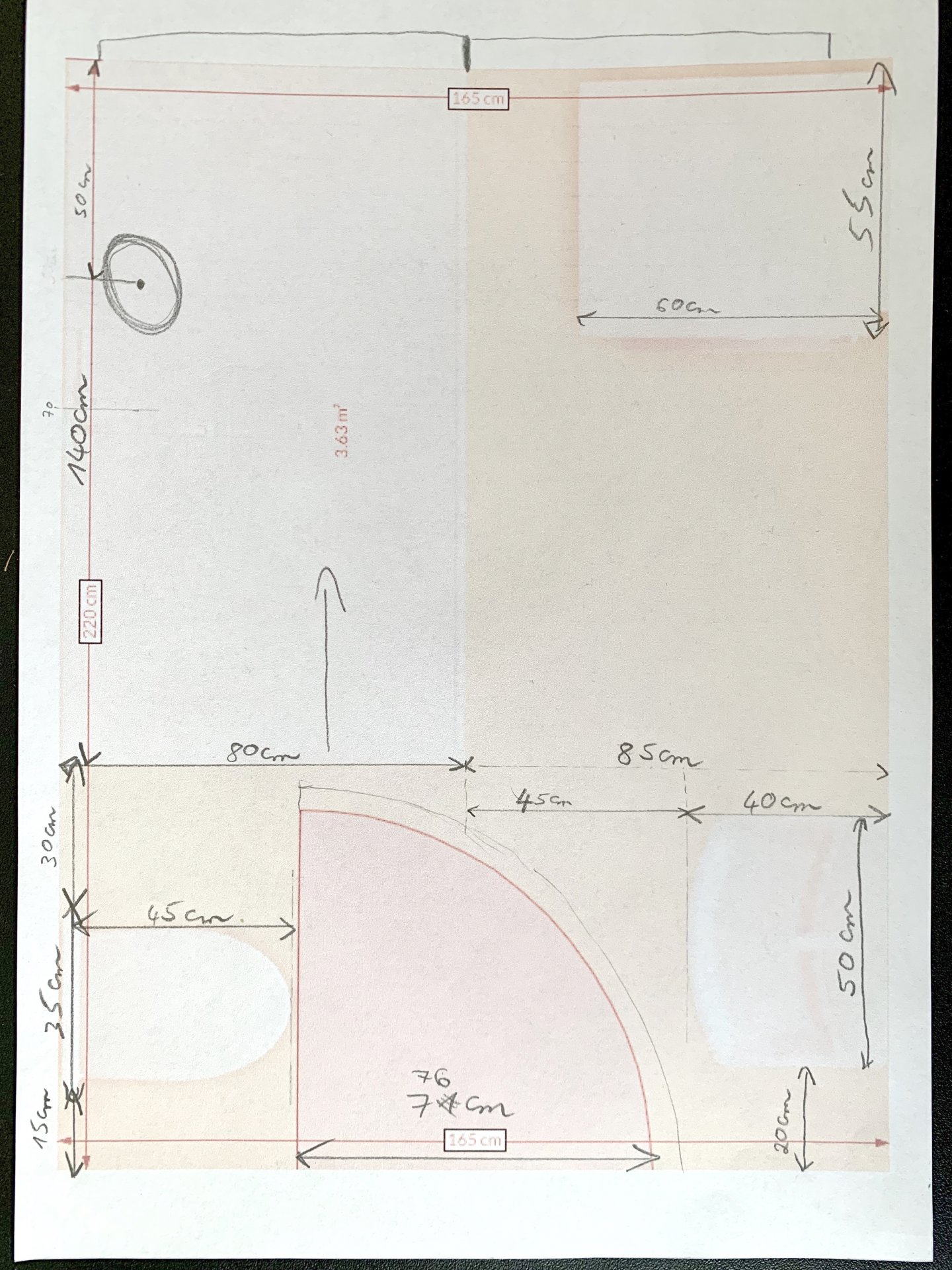

    Zu #3 Fabian Weber's Skizze. Dusche ist 90 cm breit, WM ist 60 cm breit, sagen wir mal noch 5 cm Luft zur Dusche, 35 cm die Toilettenschüssel gibt insgesamt 190 cm und die ganze Wand ist 220 breit, also würden noch Platz neben der Toilettenschüssel rechts und links je 15 cm sein, reicht das?
    Was meint ihr zu meinem 3. Bild? Was ist da nicht ideal? Zu #2 ist mir diese Duschform irgendwie naja... muß mal noch googlen vielleicht kann ich mich ja da anfreunden

    Und so? Bild 2. da sind noch 30 cm vom Klo bis zur Dusche die aber da auf ist. So würde die Dusche 140 x 90 cm sein können.

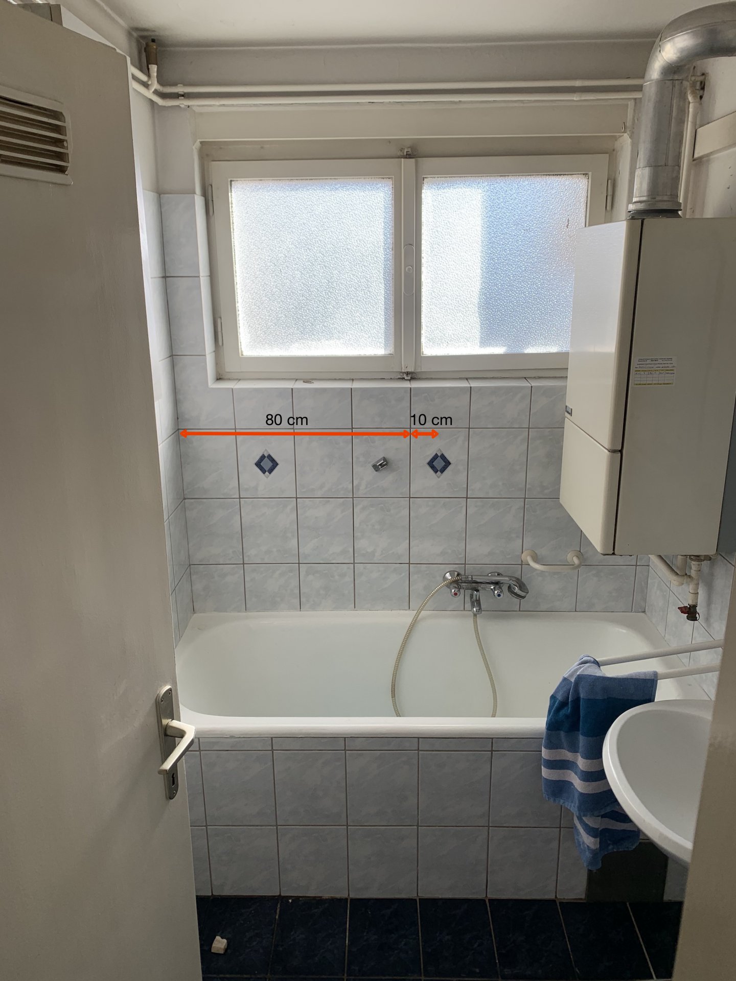

    Noch zu deinem Bild, Bild 01 im Anhang, da ist ein kleines Problem, da ist der Gaswarmwasserbereiter, um die Breite 44 cm, Grösse 80 cm und Tiefe 34 cm, da müsste ich ihn wo anders einbauen lassen... Jetzt ist ein alter da, den würde ich dem neuen erneuern, müßte den dann halt wo anders installieren.
    Bei Bild 2. müsste ich nur die Tür vom Badezimmer mehr in der Mitte versetzen damit das Klo und das Waschbecken nicht stören beim rein gehen.

    Geht dann noch das Fenster auf?

    Wenn nur Platz für ein "Fiat" ist, kannste kein "Daimler" hinstellen. Die "Durschform" hat durchaus Vorteile. Keine Türe und trotzdem keine "Zugluft" wie in einer klassischen "Walk In". Badausstellung ist aktuell etwas schwierig, im August dann wieder...:cool:

    Hmmm... Also glaube das rechte Fenster müßte von rechts geöffnet werden (neue Fenster kommen auch noch rein)...
    Eine Frage noch, wenn das Glas so an der Seite zum Fenster ist, ist doch da ein Hohlraum?! Also das Wasser fließt immer dann immer an der Seite rechts auf dem Boden? Also wie auf dem Bild im Anhang "Glastrennwaende_und_Satinato-Fenster_ref.jpg"

    Wenn man hier sowieso einen Komplettumbau startet würde ich dabewi auch gleich die Badtür nach außen öffnen lassen.
    Ich möchte die Tür weder ans Knie (auf dem WC sitzend) noch in den Rücken (am Waschbecken stehend) bekommen, wenn meine Kinder ins Bad wollen.
    Mir gefäll Bild 2, wobei ich die Dusche nicht ans Fenster schieben würde, sondern wandmittig freistehend mit Seitenwänden und Glastür herstellen würde.

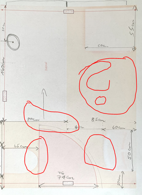

    Ok, das mit der Tür wäre ja kein Problem wenn sie sich nach aussen öffnet.
    Wandmittig ja, dann würde sie 80 cm breit sein... oder sie ist 90 cm breit und man kann da bei den Fenstern halt die Wand so zumauern das man die Wand bei 90 cm hat, es kommen ja eh neue Fenster rein, also kann man da ja die Wand dazu mauern... was meint ihr?

    Es wird immer enger, statt besser.

    Wegen der Tür habe ich kein Problem damit, bin alleine und wenn nicht dann verschliesst man die Tür.
    Bei Fragezeichen, da ist die Waschmaschine, bzw. oeffnet sich die Tuer, und da wird noch ein Schrank etc. stehen...

    Das funktioniert nicht mit dem Fenster, irgendwo muss die Glasscheibe auch festhalten werden.
    Außerdem ist es zu eng am Waschbecken (45cm!!!). Wie willst Du da den Wäschekorb vorbeitragen? Welches Zimmer ist denn nebenan? Kann die Waschmaschine nicht vielleicht da rüber zum Beispiel in die Ankleide?
