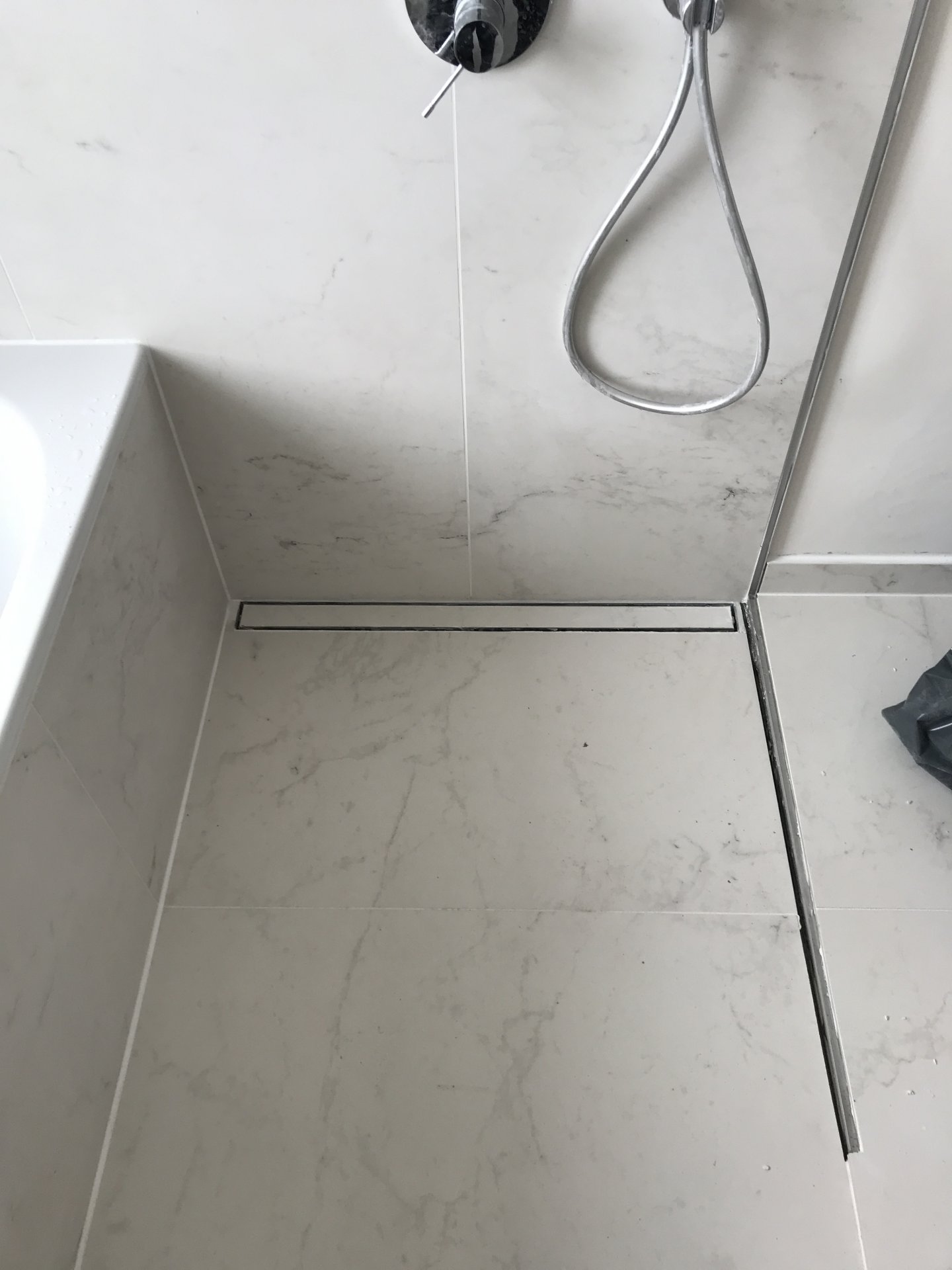

    Bitte beachten, dass der geplante Bodenablauf von seinem Abflusswert auch die Regenspende der Dusche schafft!
    Fred Astair gefällt das.
  9. #49 Fred Astair, 18.04.2020
    12.696
    6.560
    Richtig, und mal ins Datenblatt des Ablaufs schauen, bei welcher Aufstauhöhe erst die angegebene Ablaufmenge ereicht wird.
    Bei manchen bodengleichen Duschen, läuft dann das Wasser bereits aus der Tür, bevor der Ablauf richtig anspringt.

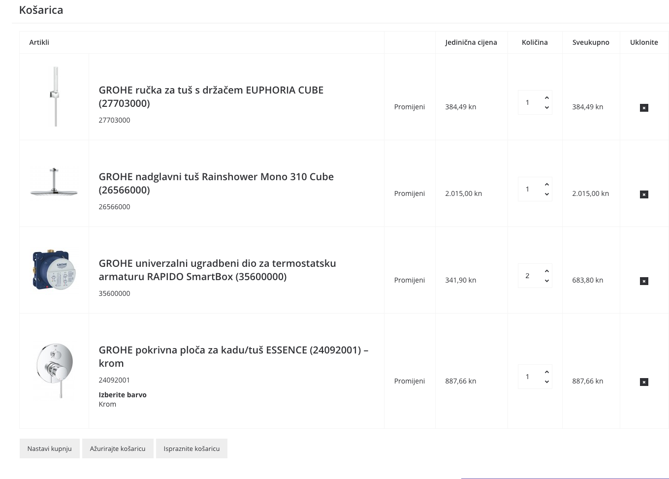

    1. Also, vielleicht weiss einer, ob das Model: "GROHE Rainshower 310 Mono Cube " immer "GROHE EcoJoy 9,5 l/min Durchflusskonstanthalter" hat? Weil hier steht davon nichts:
    https://www.amazon.de/dp/B07ND8SVT9/ref=pe_3044161_185740101_TE_item?th=1
    2. Ich brauche nur den einen "GROHE Rapido SmartBox"? Oben für die Duschbrause brauche ich keins, weil die ja keine zusätzlichen Funktionen hat?!
    3. Was heisst genau:
    "Hinweis: Zur Verwendung mit Durchlauferhitzern (geschlossene Warmwasserbereiter), Thermen, Speichern; Nicht zur Verwendung mit offenen Warmwasserbereitern (sog. Niederdruckgeräte)"
    Für dieses hier: https://www.amazon.de/Essence-Einha...keywords=ESSENCE&qid=1587494982&s=diy&sr=1-16

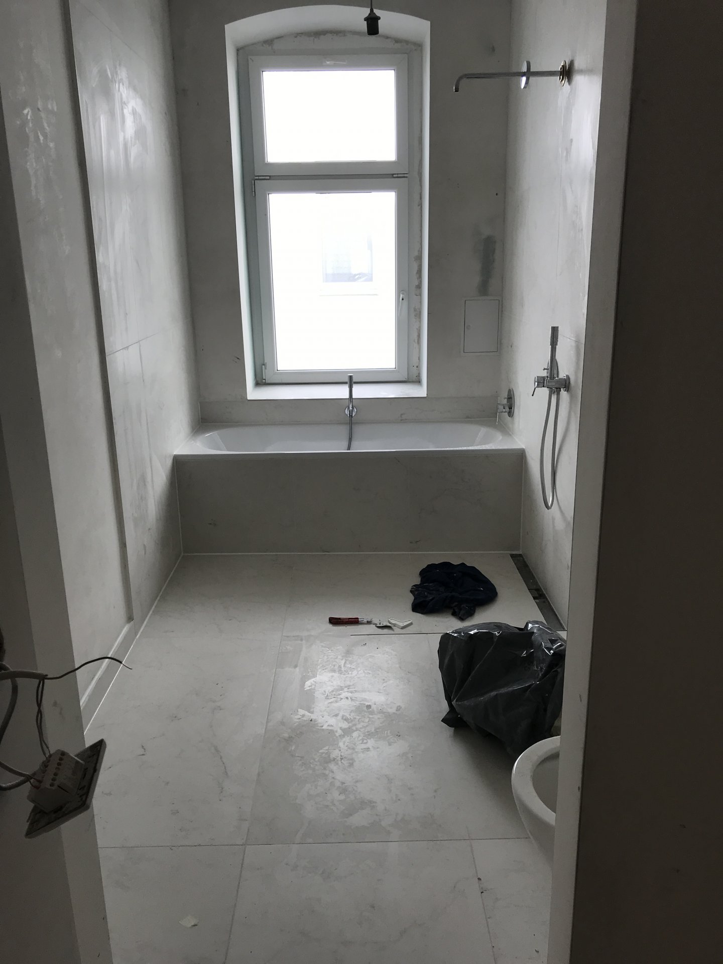

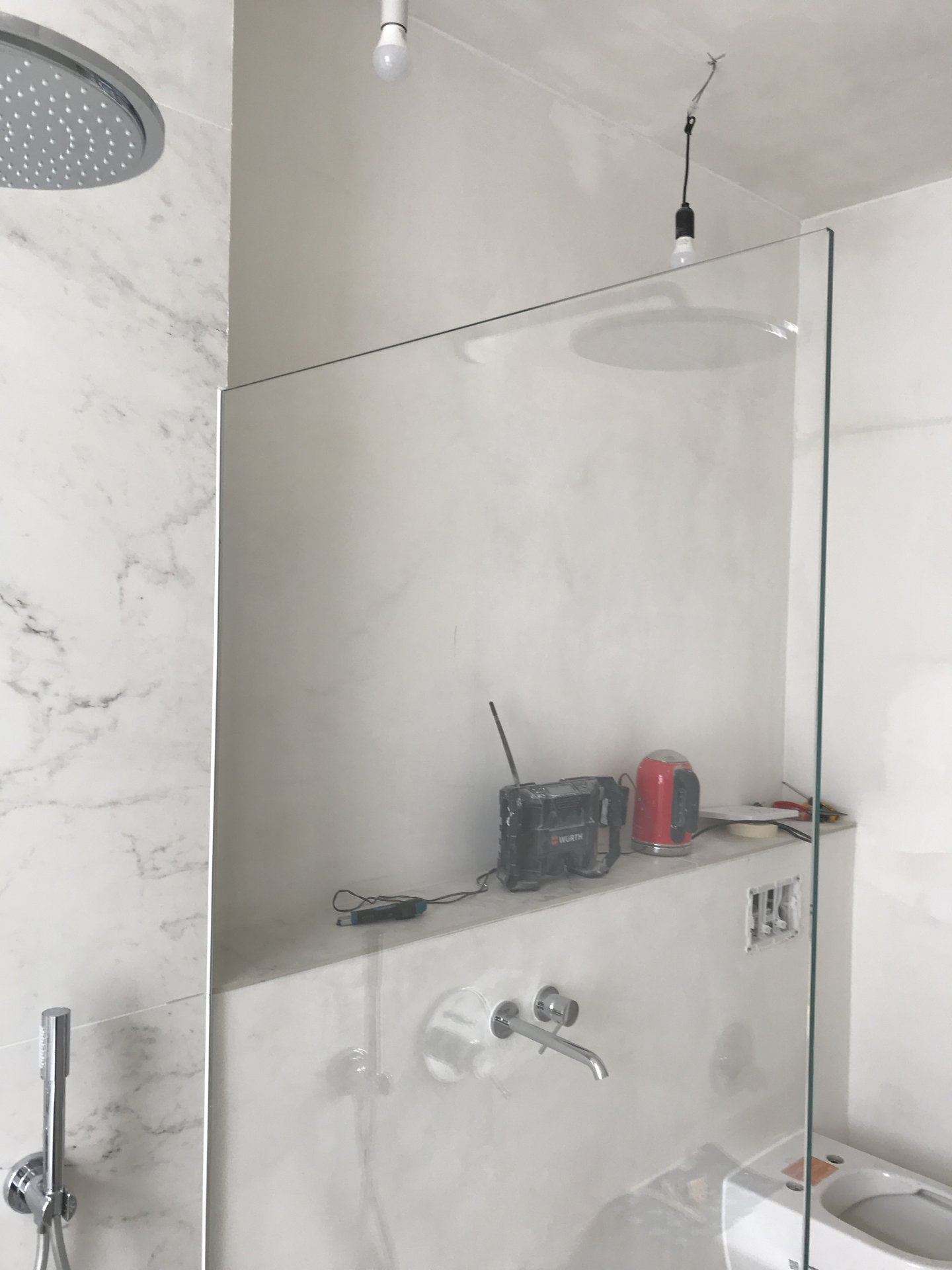

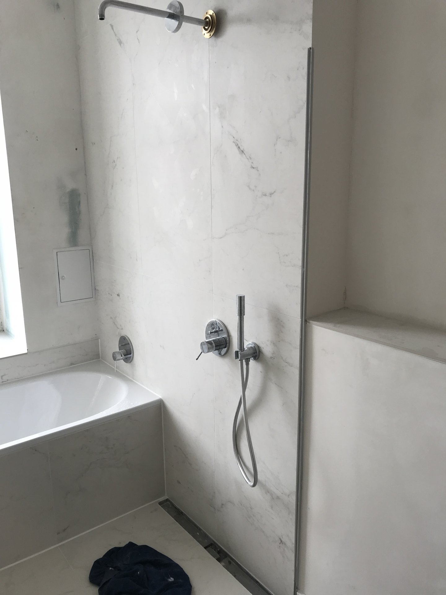

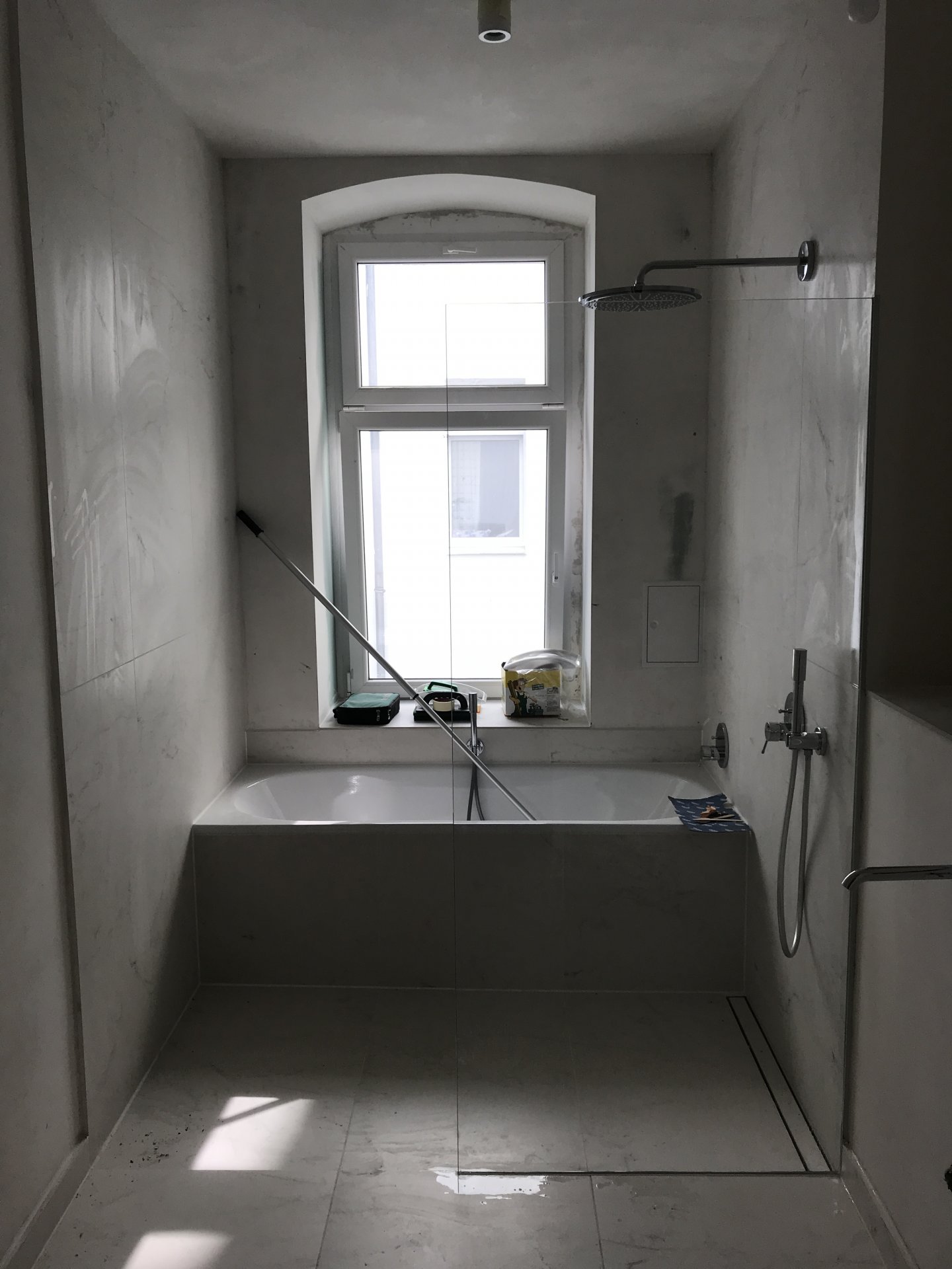

  13. #53 Fabian Weber, 28.04.2020
    16.336
    6.489
    So hier mal ein paar Fotos vom fast fertigen Badumbau...
    Es muss nur noch der Glaser die Scheibe in die Schlüter-Profile setzen und der Waschtischschrank mit Aufsatzwaschtisch montiert werden.
    Dann noch malern und fertig ist die Wellness-Oase.
    cydia gefällt das.

  15. #55 Fabian Weber, 29.04.2020
    16.336
    6.489
    Die ist auf die Mitte der Fliese geplant. In meinem Fall ca. 24cm. Für die Lage der Armaturen ist es hilfreich wenn die Fliesenfugen feststehen. Ansonsten einfach Freestyle. So eine Fliesenplanung kann schonmal 1-2 Wochen dauern, in diesem Fall haben wir mit dem Bauherrn über 5 Monate immer neue Varianten gezeichnet und trotzdem hat es in der Umsetzung der ausführenden Firmen nicht überall geklappt, wie man ja an der Dusche sieht (sollte eigentlich auf Fuge sitzen).
    Also ist das wahrscheinlich bei Dir eh zu spät.
    Die Entfernung der Duschbrause sollte so sein dass Du genau darunter stehen kannst. Bei meiner oben gezeigten Dusche ist der Mittelpunkt bei 43cm.

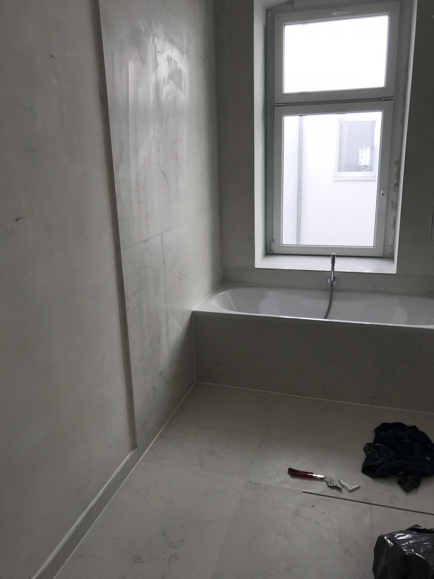

  16. #56 Fabian Weber, 14.05.2020
    Zuletzt von einem Moderator bearbeitet: 15.05.2020
    16.336
    6.489
    So der Glaser war da, jetzt muss nur noch gemalert werden...
    E8D1A77B-5835-4051-894E-3862DE0B8123.jpeg ED3A4ACC-0180-47BD-A576-6BC5469BF744.jpeg
  17. BaUT
    9.105
    5.679
    Schön geworden.
    Fehlt nur noch die Perlfolie auf dem Fensterglas, denn wer will schon Gardinen oberhalb der Wanne - oder kommt da ein Scheiben-Plissee hin?
