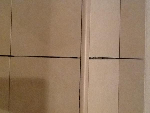

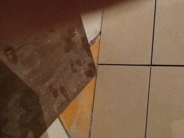

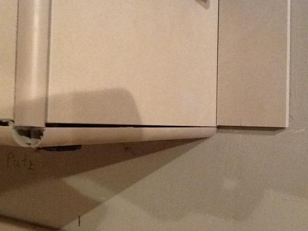

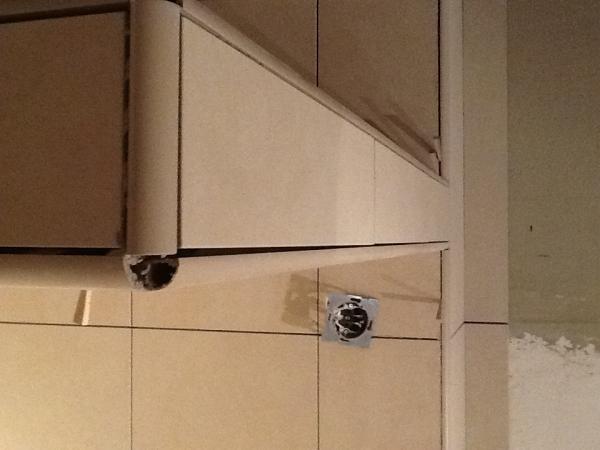

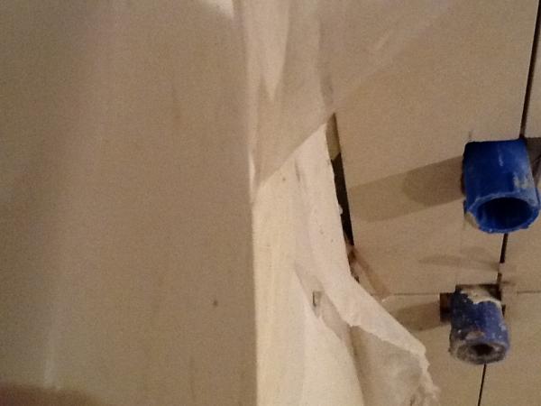

    Habe mein Bad umgebaut. Das Fliesen habe ich durch eine Firma machen lassen.
    Das Bad war schon deckenhoch gefliest. Habe es mit Pci grundiert und dann mit Fliesenkleber dünn gespachtelt.
    Fliesen sind es ca. 16 qm. Es wurden Stundenlohn vereinbart da es schon viel zu schneiden gibt.
    Schätze mal wir auf ca. 30-35 Stunden hinaus laufen. Finde ich als zu lange.
    Wollte es durch eine Fachfirma machen lassen damit es perfekt wird.
    Jedoch seht selbst auf den Bildern.
    Ungleiche Fugen
    Schräg zulaufende Fugen
    Am Boden wollte ich so viel Abstand damit der Laminat darunter passt wurde nur teilweise eingehalten
    Fugen gebrochen und Schräge Buchseite an gerade fliese gefliest sieht man
    Versatz zwischen einzelnen Fliesen
    Was sagen die Fachleute ?

    du hast wahrscheinlich einen erwischt, der es nicht kann oder der es nur noch mit fliesenkreuzen kann.

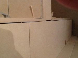

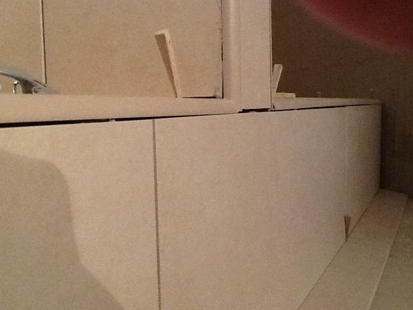

    Es stecken überall kleine Holzkeile drin.
    Sind Wandflächen.
    Kann man so was dulden oder dem Handwerker auf die Finger klopfen ?

    wenn du zusammen mit nem kumpel und ner kiste bier selber fliest, kann man das dulden.
    wenn eine FACHFIRMA das gegen gutes geld macht sicherlich nicht.

    Natürlich musst Du das dulden.
    Es geht dich nix an, ob der Fliesenleger mit Keilen arbeitet.
    Das Ergebnis muss stimmen.

    vonwegen fachfirma, die arbeiten wurden niemals von einem fliesenleger ausgeführt ausser es war ein lehrling im ersten lehrjahr.
    auch ein bad im stundenlohn würde kein vernünftiger fliesenleger anbieten.

    Das ist ne glatte 6. Aber nun leider (wie so oft) zu spät, dass Kind ist in den Brunnen gefallen.
    Traurig, dass es Fliesenleger (sodenn es tatsächlich einer war) die so etwas abliefern.

    Wie der Fliesenleger arbeitet, muß man wohl dulden. Das Ergebnis nicht unbedingt.
    Die Bildern sehen so aus, als hättest Du kalibrierte bzw. rektifizierte Fliesen. Bei solchen Fliesen im Gegenteil zu dem nicht kalibrierten, wenn ich mich nicht irre, sind die Toleranzen bei Fugenbreiten recht streng, da die Unebenheiten und Unregelmäßigkeiten des Materials nicht ausgeglichen werden müssen.

    Das war kein Fliesenleger.
    Waren die Außeneck-Formstücke schon mal drin, daß die Anschlüsse alle passen? Und die Innenecken sind scheinbar nicht auf Gehrung geschnitten.

    Optisch ist das für den Bauherren eine Zumutung, aber es liegt wohl nur ein übliches Vertragsverhältnis vor so dass nur die 'groben' DIN Normen einzuhalten sind. Da darf es dann schon den einen oder anderen mm abweichen.
    Solange die Abweichungen in der erlaubten Toleranz ist hat man keine gesetzlich begründete Handhabe gegen die Fachfirma (oder ist schriftlich eine einklagbare 'Schönheit' vereinbart?)
    Tja, qualifizierten SV holen der die Einhaltung der einschlägigen Vorgaben prüft und ggfs zum Anwalt.
