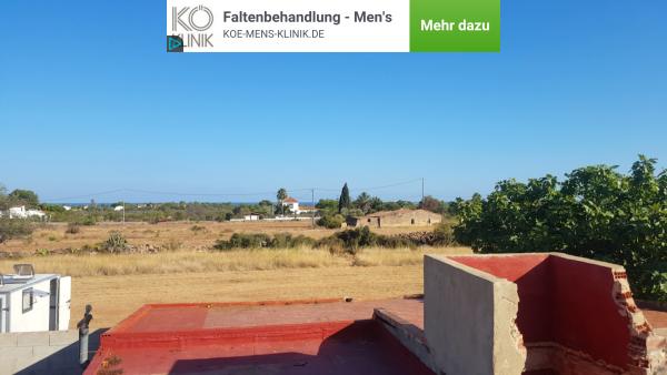

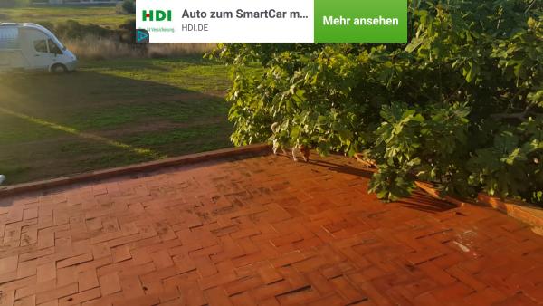

    Hier mal 2 Bilder aus einem Video.
    Wie man sieht ist das jetzt schon mit estrich und Tohnsteinen gemacht .
    Wenn man bedenkt wie lange das hier schon steht und mit wieviel Leuten ich schon auf dem Dach war.....
    Und die Balken darunter sind ein witz

    Aber es ist nun mal so, das Du dann bei einer Dachterrasse zb mit glaube ich 300KG/Qm Verkehrslast durch eben Personen rechnen musst!
    einfache Holz Decken Konstruktionen , geraten Üblicherweise bei 5,5-6 m Spannweite an Ihre Grenzen.
    Da wirst Du um einen Dicken Träger nicht drumherumkommen.
    Nur wenn wir jetzt mal die 300KG/Qm Verkehrslast rechnen, bist Du bei 31,2 Tonnen Gewicht, welches auch über die Wände in die Fundamente abgeleitet werden muss .Ich kann ja nun aber auch nur über die dt . Vorschriften reden , aber das wird in Spanien sicher nicht weniger sein.

    300 kg/m2 ist ganz normal, musst du auf jeden fall kalkulieren egal ob in ES oder DE.
    allein der geplante estrich (10cm auf 8x13m) wiegt schon 20 tonnen ?!?
    das geht auch anders.
    holzbalkendecke vielleicht theoretisch möglich, aber praktisch???
    8 meter lange 24x24 balken im halbmeterabstand ?
    wer will das zahlen, transportieren und einbauen ?
    dafür gibts bessere lösungen, sogar als fertigbauteile.
    lass dir das sauber von jemandem planen der ahnung hat.
