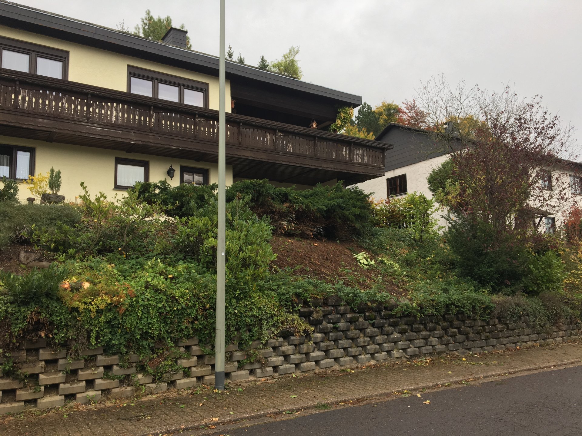

    Brauche ich an meinem 24 m. langen Balkon eine Regenrinne wenn ich Schenkelfliesen am Rand verwende?

    Wo läuft denn das Wasser dann hin?

    Regenrinnen müssen nicht montiert werden-
    es ist nur die Frage was sich darunter befindet und ob es praktisch ist,
    verschmutztes Regenwasser unkontrolliert ablaufen zu lassen.
    Schenkel nach unten oder nach oben?
    Gibts dann auch Fallrohre o.ä?
    Wie siehts bei 24 m mit Gefälle aus?

    Schon mal was von DIN 1986-100 gehört Andi oder 'Flachdach Richtlinie' :winken Fred erklärt dir das mal vllt :lock

    Das ist der Balkon. Er soll jetzt neu verfliest werden. Es ist jetzt noch eine Kunststoff Regenrinne von Marley angebracht die aber an drei Stellen kaputt gegangen ist als wir das Geländer abmontiert haben. Auf dem Bild sieht man noch das alte Geländer. Nun hat mir jemand gesagt, wenn ich Schenkelfliesen am Rand verlegen lasse, bräuchte ich eigentlich keine Regenrinne. Vor dem Haus sind Verbundsteine verlegt , von der Haustür links (sieht man jetzt auf dem Bild nicht) ,bis zum Ende des Balkons. Ich fürchte nur, wenn es stark regnet, ist es nicht so gut ist wenn das Regenwasser vor der Haustür vom Balkon runterläuft ????

    Sie haben eine relativ grossen Balkon wo auch entsprechender Niederschlag ggf vorliegt nun ist es so bei privaten Bauten insofern keine Gefährdung oder Beeinträchtigungen bestehen könnte man auch völlig abweichend zur DIN auf Rinnen verzichten, also Fachgerecht wäre eine Rinne, ( Schadensfall könnte auch die Versicherung etwas zickig sein)
    Selbstverständlich kann mit Kanten Tropfnasen irgendwie etwas gebastelt werden.
    Wenn das Geld keine Rolle spielt eine verdeckte Rinne eventuell oder keine vorgehängte Rinne sondern eingelassen, insofern dies ihre Aufbauhöhe hergibt.
    Wie sie selbst bemerken sind ja Zugänge darunter, meine persönliche Intention wäre dort nicht auf die Rinne zu verzichten und ggf in Kupfer Ausführung.

    War auch meine Meinung. Danke für die Antwort.
