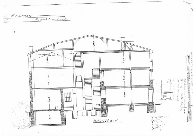

    Das ist schonmal eine gute Frage, vor allem, da der TE in #20 von einem Makler spricht, von dem er das Haus erworben hat...Genauso frage ich mich, wie man einerseits Hauspläne der Feuerwehr vorlegen kann, um Fluchtpläne zu erstellen (#18) und andererseits einen Planer beauftragt, der neue Pläne erstellen soll? Vielleicht kommt ja irgendwann die Auflösung...
    Für ein Gebäude GK4 mit Nutzungsaenderung wäre wohl Bauantrag, BS-Konzept (evtl. sogar prüfpflichtig) + noch eine ganze Reihe von Nachweisen zu Statik, Schallschutz ENEV usw. erforderlich.

    Das Haus war schon umgebaut wurde von uns Modernisiert.
    Das Gutachten liegt vor, steht Mehrfamilienhaus drin.
    Zum erwerb: Die Makler haben irgendiwe mit der Bank gearbeitet. Sie (die Makler) kaufen Häuser die noch halbwegs gut sind und vermieten sie selber, den Rest, den die aus Zwangsversteigerungen usw aufkaufen verkaufen sie weiter.
    Sprich - Haus wurde Zwangsversteigert und der Makler hat es gekauft. Ihm war es zu viel Arbeit und er hat es verkauft.
    Wäre es möglich, dass mir jemand hier genau bescheiben kann was ich denn Bei GK4 alles machen muss.
    Das blöde ist ja, es wäre GK3, jedoch ist die eine Seite sehr hoch, da die Decken zu hoch sind. Im Anhang mal ein Bild vom Schnitt.
    PS: der Voreigentümer, der das schwarz umgebaut hatte, hatte die Pläne *geweiselt* und selber neue Striche/Wohnwände eingezeichnet. Außenwände sowie Fenster wurden komischerweise nie geändert. sc0001.jpg

    Man sieht gut das die Höhe der Linken Seite:
    EG: 3,25m
    1OG: 3,30m
    2.OG 2,60m
    Rechte Seite:
    EG: 2,75m
    1OG: 2,90m
    2OG: 2,70m
    sind. Durch diverse Umbaumaßnahmen ist es bestimmt etwas kleiner geworden...aber nicht Auschschlag gebend.
