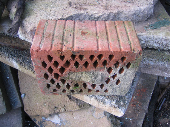

    Hallo, ich bräuchte den Lambda-Wert und wenn möglich die Dichte für mein Mauerwerk. Die Steine haben ein Format von (b*l*h) 12cm*24cm*11cm und 17*24*11. Ein Foto des 17cm breiten Stenes aus einer umgebauten Wand habe ich angehängt. Vielen Dank.

    Die 3 DF ziegeln sind haben aktuell ein Rohdichte von 0,9 und lamdawert von 0,37 mit LM

    Rohdichte geschätzt ~1,4 kg/dm³
    lamda ~0,55 W/m²K
    +-0,1
    Je nachdem, wofür ich den verwenden will.
