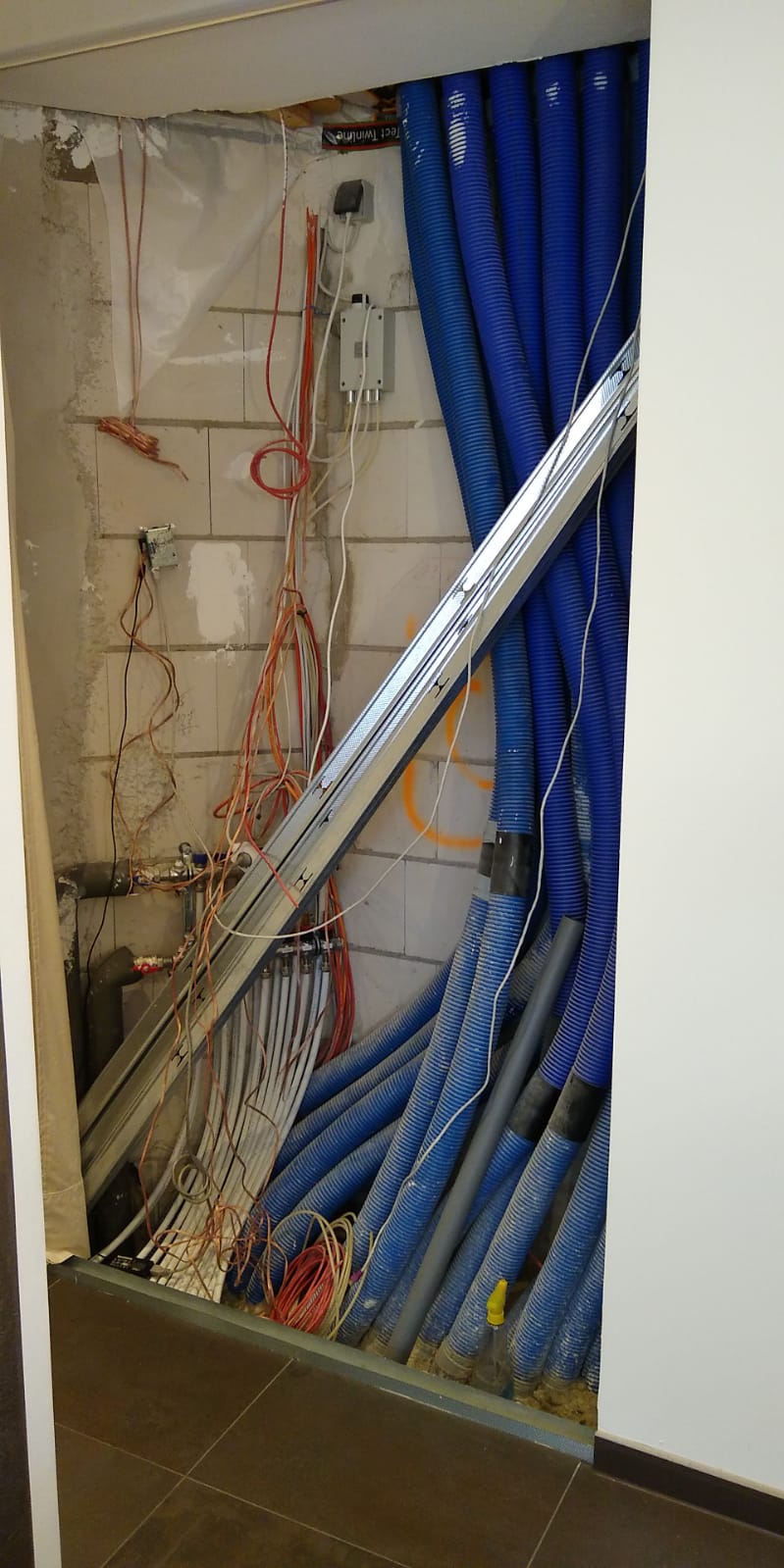

    Hi zusammen,
    ich möchte unser letztes, größeres Bauloch endlich mal zu haben und bräuchte mal von Euch etwas Ideeninput, was Profis hier machen würden.
    Diese Nische im Bad soll endlich zugemacht werden, allerdings muss ich noch an den Heizkreisverteiler, den Luftdrucksensor und allgemein an den vor laufenden Verteilschacht dran kommen - also einfach Trockenbauwand vor ist nicht.
    Es soll natürlich etwas schicker werden :).
    Ein Ständerprofil ist schon auf dem Boden befestigt - weiter sind wir damals nicht gekommen. Man guckt von Klo direkt auf die Nische, ansonsten sieht man sie nicht wirklich.
    Würde mich sehr über ein paar Ideen freuen.

    Wenn ich mir das so ansehe, würde ich es zumauern.:D Fachmännisch sieht das nicht wirklich aus.
    Was soll da schicker werden? Du meinst, wenn man das Wirrwarr nicht sieht, ist's schick? Ok, das mag sein. Schwebende Steckdosenverteiler, seltsam geführte Heizschlangen vom HKV weg...
    Duschvorhang, Falttüre oder ne richtige Türe.;)

    Ach herrje, darum geht es doch gar nicht.
    Aber für Dich: Steckdosenverteiler ist nur provisorisch für den Pi für die Hausmucke - wird alles noch fest verkabelt und ordentlich angeschraubt.
    Und was ist seltsam an den Heizschlangen? Wirst Du mir sicher erklären können.
    Letztlich geht es um das Verschließen des Lochs, weil das dahinter nie schick aussehen wird und auch soll...
    Ein Vorhang hängt da derzeit vor, ich möchte eine Trockenbaulösung. Und eine normale Tür war zumindest in meiner Vorstellung irgendwie nicht passend dort...

    Also man könnte doch für die Zugänglichkeit einfach eine entsprechend große Revisionsklappe in den Trockenbau integrieren. Das würde mir jetzt als Erstes einfallen. Alternative wäre eine Schiebetür, aber ob das an der Stelle wirklich sein muss? Ich würde mir überlegen wie viel Platz ich für die Zugriff brauche und dann eine entsprechende Revisionsklappe einbauen.
    Die findet man ja auch in z.B. 60x60cm, das sollte doch wahrscheinlich ausreichen.

    Ja, Revisionsklappe war damals der erste Gedanke, aber ich muss ja einmal zum HKV, dann evtl. mal zum Boden und vor allem auch zum Luftdrucksensor da ganz oben (den ich evtl. mal umsetzen werden...der ist mir da zu hoch :D).
    Mit der revi wäre mir zu wenig Platz...
    Schiebetür war auch mal angedacht, aber genau wie Du sagst: Muss das für das Teil sein?

    Ich glaube dann würde ich doch fast zur normalen Tür tendieren. Alternativ könnte man natürlich selbst etwas konstruieren, so dass eben ein Teil der Trockenbauwand dann geöffnet werden kann. Das ist aber nach Bild schwierig zu beurteilen ob und wie man das umsetzen könnte. Oder ob man dort quasi zwei "Schranktüren" vorsetzt? Die wird man natürlich selbst anfertigen müssen und müsste eben schauen, wie man sie befestigt.

    Das wäre auch mein Vorschlag, wenn sich die revidierbaren Anlagen nicht auf einem Punkt zusammenfassen lassen:
    Aus GK einen passepartout-ählichen Rahmen bauen, der großzügig die Armaturen und Geräte freilässt. Vor dieses Passepartout zwei Möbelplatten stellen, die einfach mit Haftmagneten gehalten werden.
    Bei einer ähnlichen (etwas kleineren) Aufgabenstellung habe ich zwei Hinterglasgrafiken gekauft. Die eine hängt vor der Reviklappe über der Wanne und die andere eonfach als optisches Gegenstück symetrisch daneben.
    Nach dem Motto, was keiner sehen soll, muss man betonen.

    Hier mein Freund, diese Tapetentür kannst Du selber bauen. Bei der angefügten Version noch mit Sockelleiste aber das kannst Du ja ändern.
    Also ich würde den Trockenbau unten so 10-15cm hoch machen, damit der Fliesensockel durchgezogen werden kann und dann die Tapetentür einbauen. Schick mal die Maße, dann mach ich Dir ne Zeichnung.
    Geht auch mit push to open von Ikea.

    So, endlich mal dazu gekommen: B x H -> 161 x 248 cm
    Tapetentür wäre ich nie drauf gekommen und find ich richtig cool. Also an zwei Seiten Gipskarton, dann eine Seite mit einer Bohle und einem Profil verstärken und dann daran die Bänder? Und unten nochmal nen Streifen Gipskarton für die Sockelleiste?
    Ikea-Tür ist ne gute Idee, die wäre ja schon fertig - muss halt nach außen aufgehen...

    Wir haben Tapetentüren meistens mit einer doppelten Leibung gefertigt. Soll heißen, erst eine Leibung aus GK-Formteilen mit dem Lichten Maß erstellt und darauf hin die Taptentüre eingesetzt, die nochmal eine Leibung aus dem selben Material wie die Türe selbst besitzt. Da lassen sich auch die Schaniere besser befestigen. Ansonsten halt einfache Schaniere über die GK-Leibung einfach innen am Ständer verschrauben, die Dinger müssen ja nur von außen gut aussehen c(:
