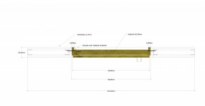

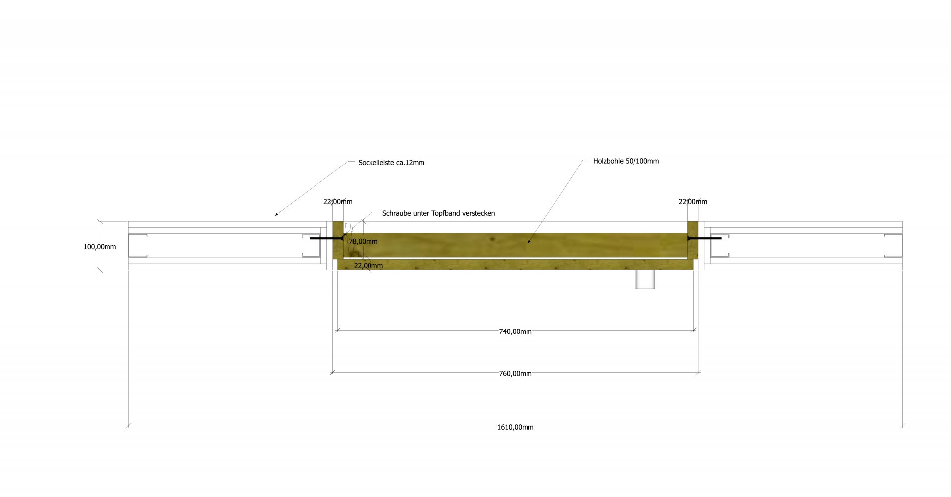

    Installier Dir mal Sketchup (make kostenlos) dann kann ich Dir morgen das 3D Modell schicken. Ich habe Die Datei ja noch aus nem anderen Projekt. Soll die Tür genau über der Sockelleiste sein oder eher ein Einstieg mit noch etwas Gk unterhalb. Wenn gleich dann mal bitte noch das Maß der Sockelhöhe.

    Sind das 50er oder 75er Profile auf dem Foto da?

    Sockel hat 70mm Höhe und die Profile sind 50er.
    Von mir aus kann die Tür bündig mit der Sockelleiste abschließen.

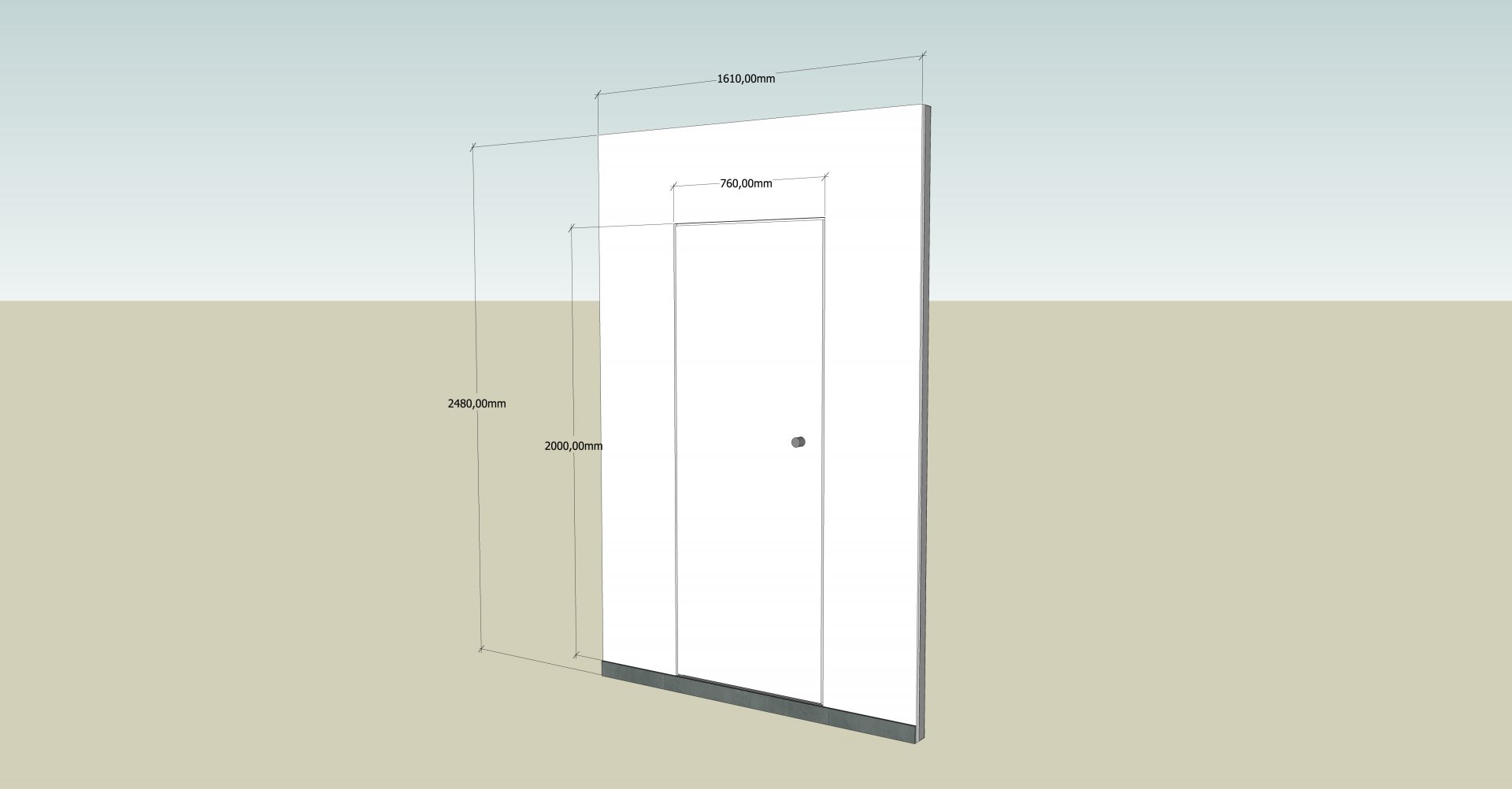

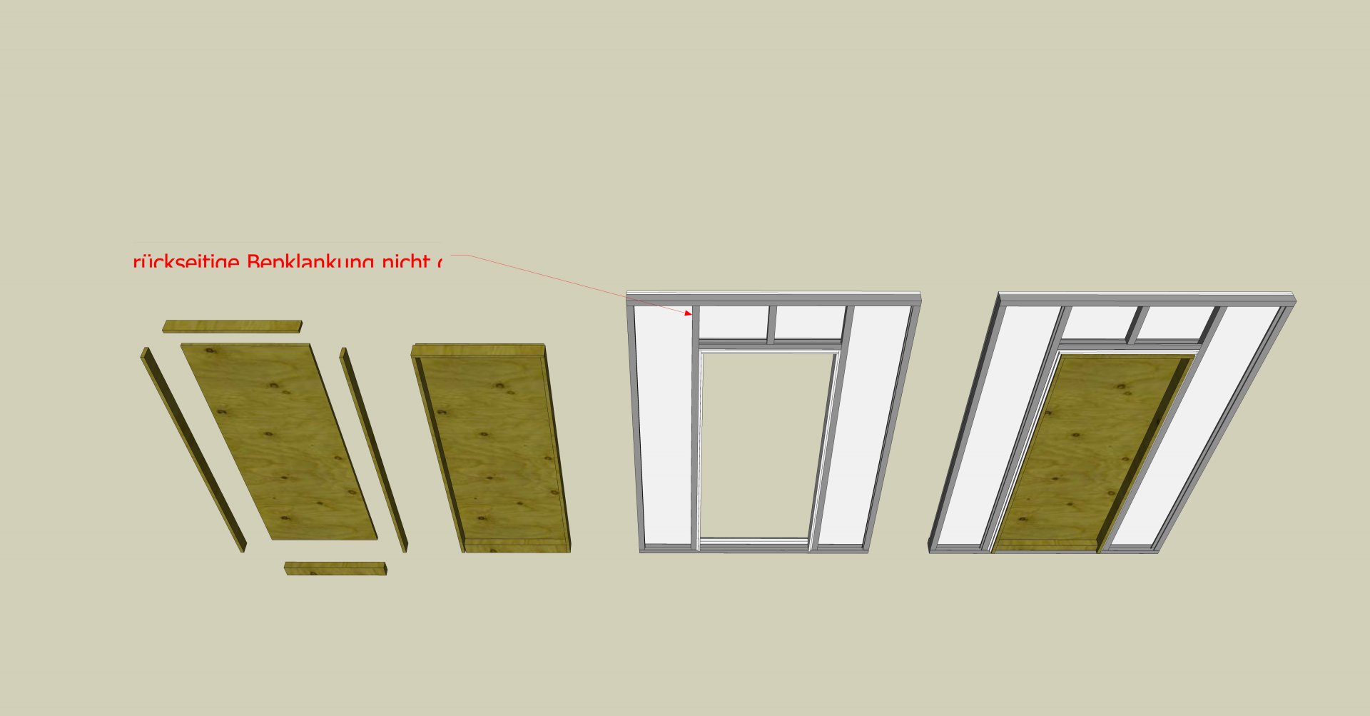

    Hier die 3-D Zeichnung. Das Maß für die Tür musst Du dann entsprechend na Deinen Wünschen anpassen. Am Konstruktionsprinzip ändert sich aber nichts. Datei kommt dann noch per Mail, weil die sich hier nicht schicken lässt.

    haha, da hat sich wohl immer noch der Taxibaustein für die Sockelleiste reingeschummelt im Grundriss, bitte nicht beachten :)
