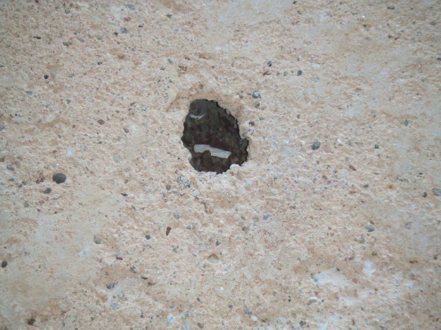

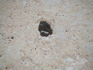

    hallo leute
    ich musste leider im schlafzimmer eine komplett sanierung machen da mehr als die hälfte der verlegten fliesen hohlliegend und klingend sind,daher war ich heute mal ganz fleisig .-)))

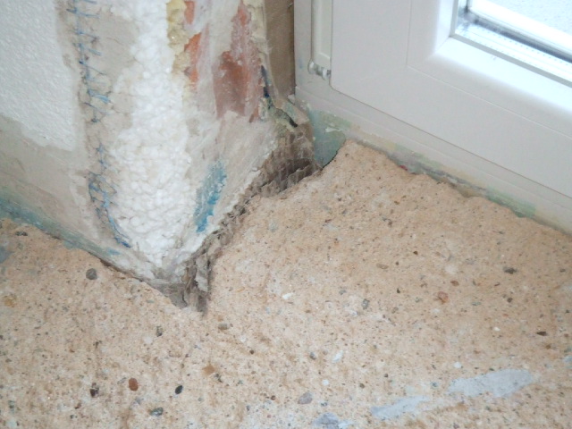

    nun bin ich etwas verunsichert da ich ein loch im estrich habe und an der türseite die kanten beim losschlagen abgesprungen sind!

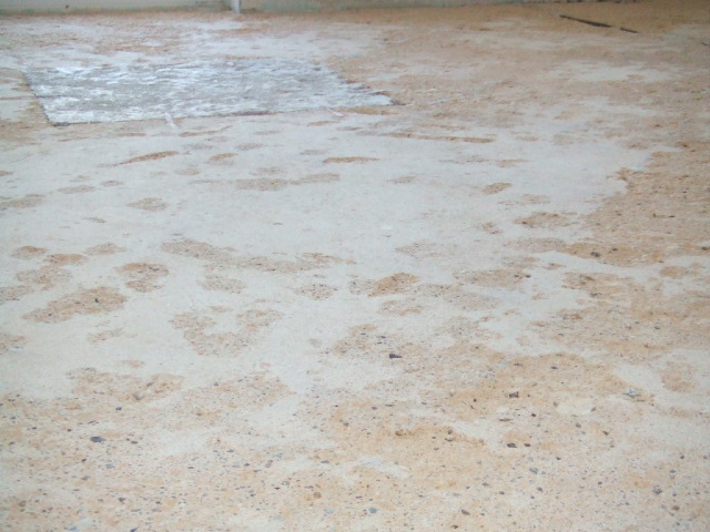

    auch die ganze fläche vom estrich gleicht eher einer berg und talfahrt .-)))
    die frage an euch, die "abplatzer" einfach mit fliesenkleber zu machen oder doch estrich ansetzen und verhartzen? auch das loch hat ein durchmesser von 10 cm ging halt durch wegen schlaghammer .-)) hatte doch zuviel kraft das teil.
    ach ja nicht iritieren lassen von den 4 feldern im estrich , dies musste ich damals machen da ich ein schweres bett gestellt auf 4 füssen hatte!! ,dies ist aber fachmänisch verarbeitet und verhartz worden!
    meine frage ist wie ich nun vorgehen soll,zwegs den unebenden estrich und die "beschädigungen"
    danke mal
    gruß tim

    nun es gibt um Fliesen abzulösen sehr breite Meissel. Im passenden Winkel (flach zum Estrich) bleibt in der Regel ne Portion Fliesenkleber auf dem Estrich, welcher mit einer Handestrichfräse gut und einfach abzubekommen ist.
    Hol dir einen Estrichleger, der kann die abgebrochenen Ecken ordentlich flicken. Wenn das mein Raum wäre, würde ich kurzerhand komplett neuen Estrich legen lassen. Kostet bei den paar QM nicht die Welt und in Verbindung mit Schnelltrocknungszusatz dauerts auch nicht zu lange.

    Nötig ist ein neuer Estrich nicht unbedingt. Allerdings bei schon entferntem Oberbelag bietet sich das doch an. Ich habe letztens 10 Euro pro m² gezahlt zzgl. Schnelltrocknungszusatz.
    Ein Profi-Estrichleger wird das hinbekommen mit entsprechender Ausgleichsschicht und Beiarbeitungen in den Ausbrüchen.
    Allerdings muss hierzu wirklich sauber gearbeitet werden inkl. ordentlichem Randstreifen etc. Denn was bringt dir ein geflickter Estrich den du knarren hörst wenn er in den Ecken belastet wird!? Saug die Kanten etc. ordentlichst aus, egal wie du weiter vorgehst.

    wo ist das problem, estrichfehlstellen beiarbeiten, verharzen, dann komplett grundieren, auslgeichsmasse drauf und fliesen,, sollte ein fliesenleger können ?

    im ernst,das müsste doch auch möglich sein,das man den estrich "retten" kann!? wenn er in zig stellen gebrochen wäre,dann würde ich hier gar nicht fragen sondern komplett erneuern,aber da es ja "nur" 3 stellen sind und die unebenheiten müssten dann eine ausgleichsmasse voll bringen,hoffe das der estrich dann ein (mein) leben lang hält?! .-)))
