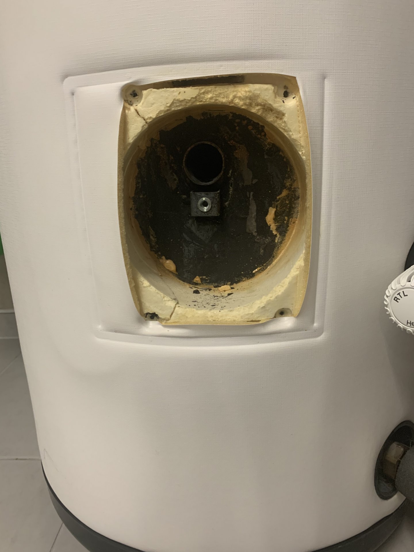

    Guten Tag,
    mein Haus ist 5 Jahre alt und der 150l Brauchwasserspeicher im Keller leckt minimal. Nach 5 Jahren für mich ein Witz, aber ok.
    Hat ein Brauchwasserspeicher innen Dichtungen die getauscht werden können oder gibt es da nichts zu tauschen Inder ganze Speicher muss getauscht werden?
    Niemand kann eine Ferndiagnose erstellen, ganz klar, Erfahrungen würden mich interessieren.
    Wenn eine Dichtung nach 5 Jahren zu tauschen wäre könnte ich das noch halbwegs nachvollziehen aber wenn das ganze Teil defekt wäre, das wär echt bitte.
    An dem Pfeil, also nicht an der Seite der Anschluss tritt minimal das Wasser aus irgendwie von unten drunter.

    Ich finde nicht dass das ein Witz ist, sondern sehr traurig.
    Vielleicht ist aber nicht der Speicher defekt, sondern nur einer der Anschlüsse. Deine Tropfstelle liegt an der tiefsten Stelle. Ergo kann der Austritt an allen Punkten oberhalb davon sein.
    Untersuche doch als Erstes alle Anschlüsse, bis hin zu Reviöffnungen und Fühlerhülsen .
    Meist treten Undichtigkeiten zuerst daran auf und die lassen sich regelmäßig leicht beheben.
    Am Besten wäre, Du könntest den Speicher komplett auspacken, aber fast immer sind diese Kleinspeicher komplett eingeschäumt.
    Mach also erstmal alle schwarzen Deckel ab, auch den ganz oben, untersuch die Rohrleitungsanschlüsse und zwar bei abgesenkter Kesseltemperatur, weil bei hohen Temperaturen das Wasser schnell verdunstet und gar nicht bis nach unten läuft.
    Ich wette, da wirst Du irgendwo fündig.

    Ich habe jetzt an allen seitlichen Anschlüssen die Dämmungen weg geschobene und die Anschlüsse geprüft, alles trocken.
    Danach den oberen Deckel und die Dämmwolle entfern, Anschlüsse alle trocken, Dämmung trocken und unter der Dämmung auch alles trocken.
    Die vordere schwarze Abdeckung abgeschraubt, dahinter ist nur Dämmung und etwas Metall zu sehen.

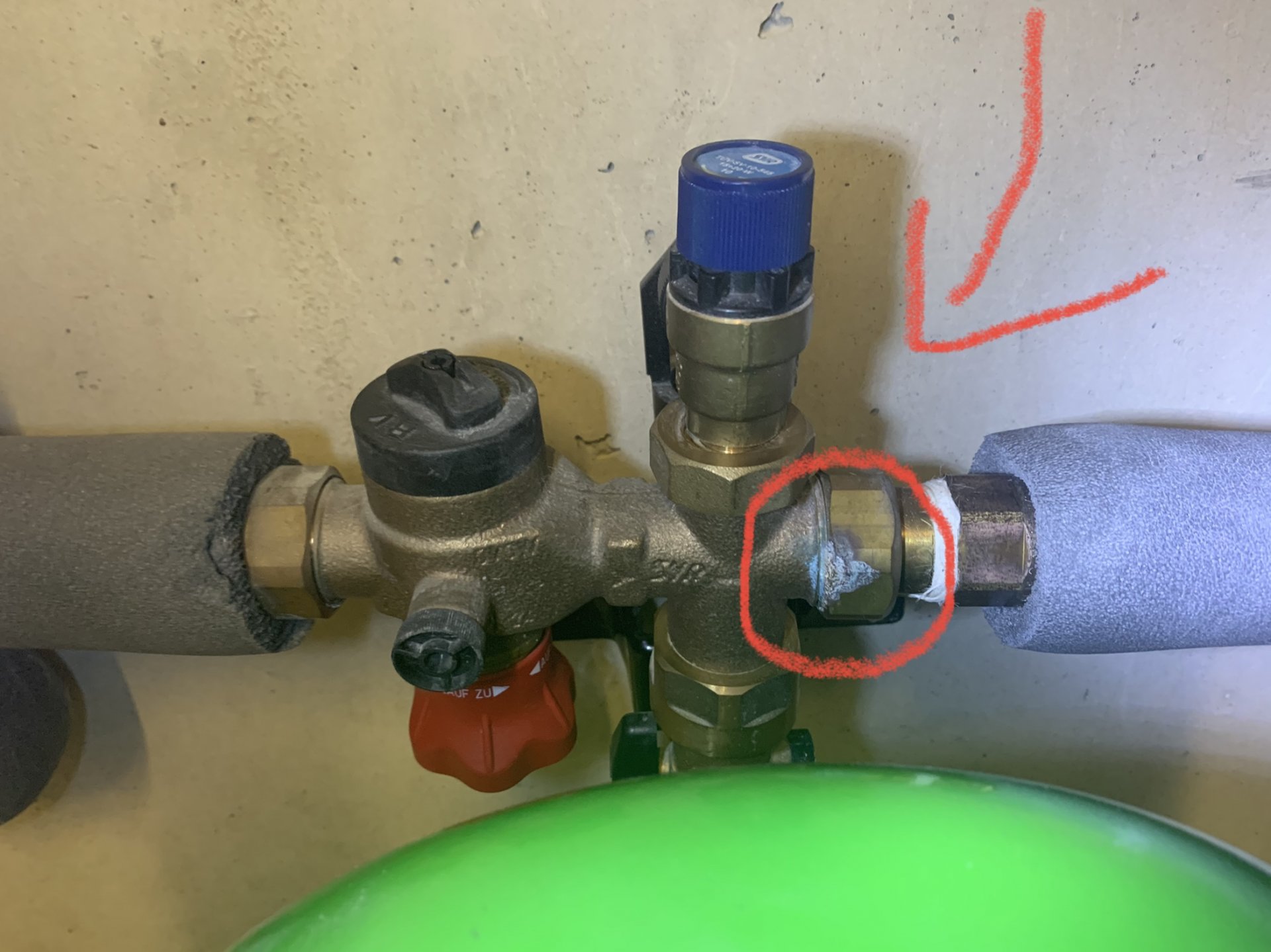

    Hab jetzt nochmal etwas weiter geforscht. Direkt neben dem Wasserspeicher ist ja noch diese Überdruckgefäss mit Ventil. Örtlich würde es passen das dort Wasser ausgetreten ist.
    Habe da mal alles abgetastet und konnte keine Feuchtigkeit feststellen aber auf dem Bild sieht das irgendwie schon etwas komisch aus.
