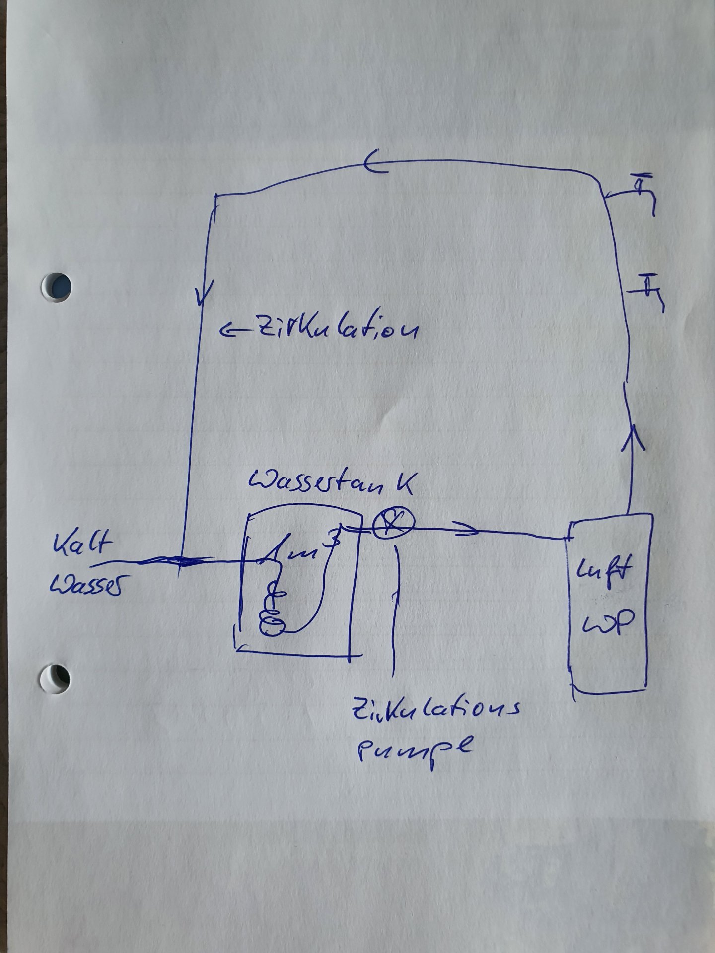

    es geht um einen Aufbau wie im Anhang skizziert. Nach dem Ausfall des Wärmetauschers im Ölheizkessel, der viele Jahre für die Brauchwasser Erhitzung zuständig war, wurde eine Luftwärmepumpe zur Brauchwassererwärmung installiert.
    Der Rücklauf der zirkulatonsleitung und gleichzeitig Frischwasserzulauf läuft durch einen Wärmetauscher, der in einem ca. 1cbm Wassertank hängt. Dieser Wassertank wird in den Wintermonaten aber auch nicht permanent über eine Holzheizung beheizt.
    Die Zirkulationpumpe läuft 24/7.
    Was haltet ihr von dem Aufbau?
    Gruß Ralf

    Gar nichts, das ist grandioser Murks.
    Erst einmal läuft das Trinkwasser regelmäßig nicht direkt durch die WP, sondern es gibt da einen Wärmetauscher. Die Zirkulationspumpe gehört prinzipiell in die Zirkulationsleitung, also den „Rücklauf“. Ob der Wärmetauscher des Speichers dafür geeignet ist, oder ob der bald durchrostet, sieht man auf der Zeichnung auch nicht, usw…

    Danke für die Antwort. Die Zirkulationspumpe dürfte tatsächlich vor dem Frischwasserzulauf sein und damit im Rücklauf.
    Der Wärmetauscher im Wassertank ist Edelstahl oder Kupfer.
    Mir geht es eher um die energetische Sinnhaftigkeit des Pufferspeichers, der aber nur sporadisch mit Holz beheizt wird.

    Ganz ohne Wasserspeicher wird's wohl nicht gehen, eine Wärmepumpe ist halt kein Durchlauferhitzer...
    Ob die 1.000Liter und der Bivalenzbetrieb ne gute Idee sind ist fraglich, aber dafür gibt deine Frage viel zu wenig an Infos her.

    Ah ok, da habe ich ein wenig Info ausgelassen. Die wp hat einen 140 Liter Wasserspeicher integriert. Der 1000 Liter Tank soll in der aktuellen Konfiguration als wärmespeicher dienen. Das Brauchwasser läuft da nur durch den im Tank hängenden Wärmetauscher.
    Meine Vermutung ist ja, dass durch den Wassertank viel mehr Energie verbraucht wird, als ohne.
