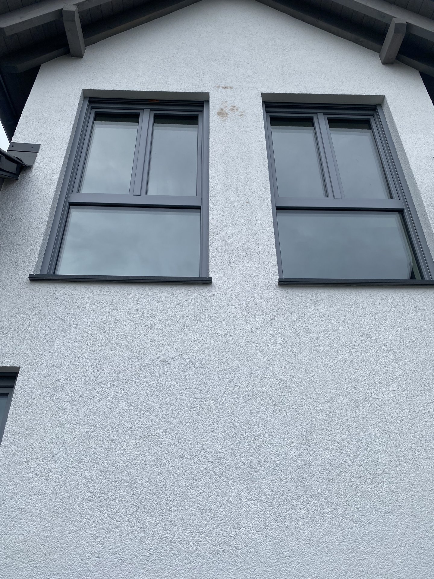

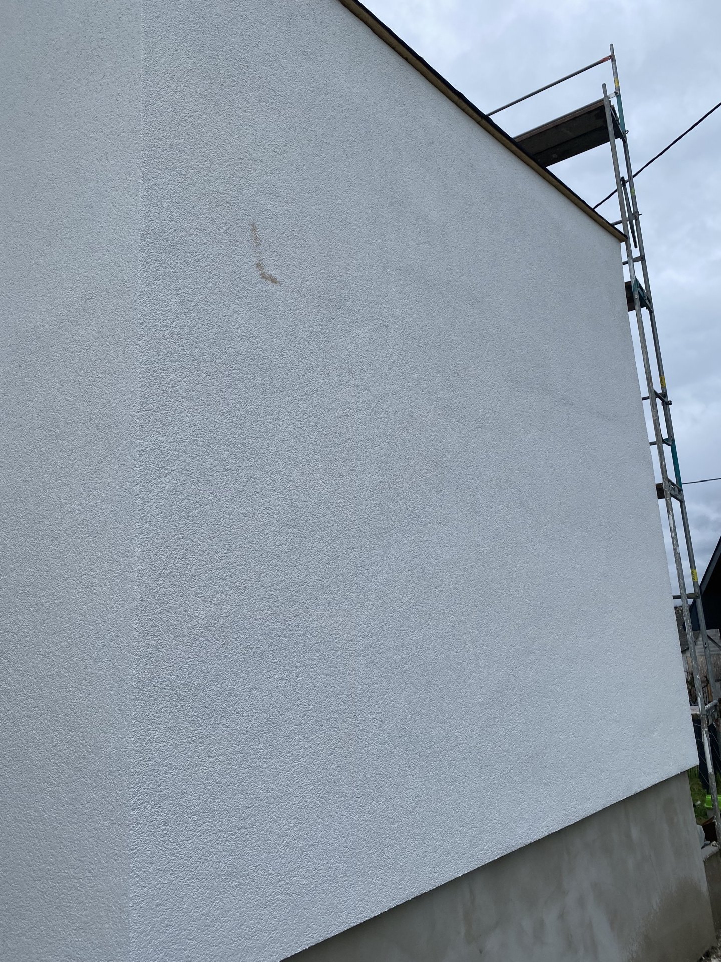

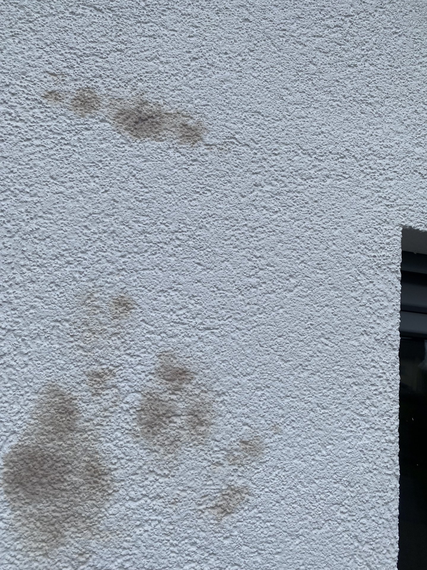

    wir sind derzeit unser Haus nach KFW-Standard Effizienzhaus 70 am sanieren. Dazu wurde die gesamte Fassade (abgesehen vom Sockel) mit 14 cm starker Mineralfaserdämmung gedämmt und anschließend verputzt. Nun erscheinen an mehreren Stellen braune Flecken bzw. Ausblühungen. Die Bilder habe ich angehängt.
    Die Flecken tauchten nach und nach auf. Mittlerweile bin ich etwas beunruhigt, da der Verputzer grundlegend sehr unsauber gearbeitet hat. Ich werde ihn nächste Woche mit den Stellen konfrontieren und wäre dankbar, wenn jemand vorab ein paar Ideen in Bezug auf die Ursache haben könnte. Vielleicht hat jemand bereits solche Verfärbungen gesehen.

    Derartige Flecken gab es früher (bis vor ca. 10-15Jahren) oft bei verputzter Mineralwolle. Es handelte sich da um „Harznester“, also um Stellen an denen bei der Produktion etwas Kunstharzüberschuß entstanden ist. Ich habe sowas aber seit bestimmt 10 Jahren nicht mehr gesehen und dachte eigentlich/ das Problem sei mittlerweile erledigt.
    Man sieht diese Stellen normalerweise schon kurz nach dem Aufbringen der Spachtellage und sperrt die dann mit „Sperrgrund“ partiell ab, alles gut dann. Dass die durch Oberputz und Anstrich durchschlagen bedeutet wohl, dass man da gemeint hat den Sperrgrund könne man sich sparen (das meinen nur Leute die keine Ahnung haben), oder dass das garkeine Harznester sind, sondern Siff und Dreck der mit jeder Menge Wasser in die Platten reingespült wurde und jetzt halt langsam nach außen hin durchdrückt… Man weiß es einfach nicht. Wenn man reinschneiden würde könnte man es sehen, „Harznester“ erkennt man eindeutig als „Klumpen“ in der MiWo.
    Wie auch immer, Du hast ne Fassade ohne Flecken bestellt und musst dich eigentlich nicht mit den Gründen für die Flecken beschäftigen…
