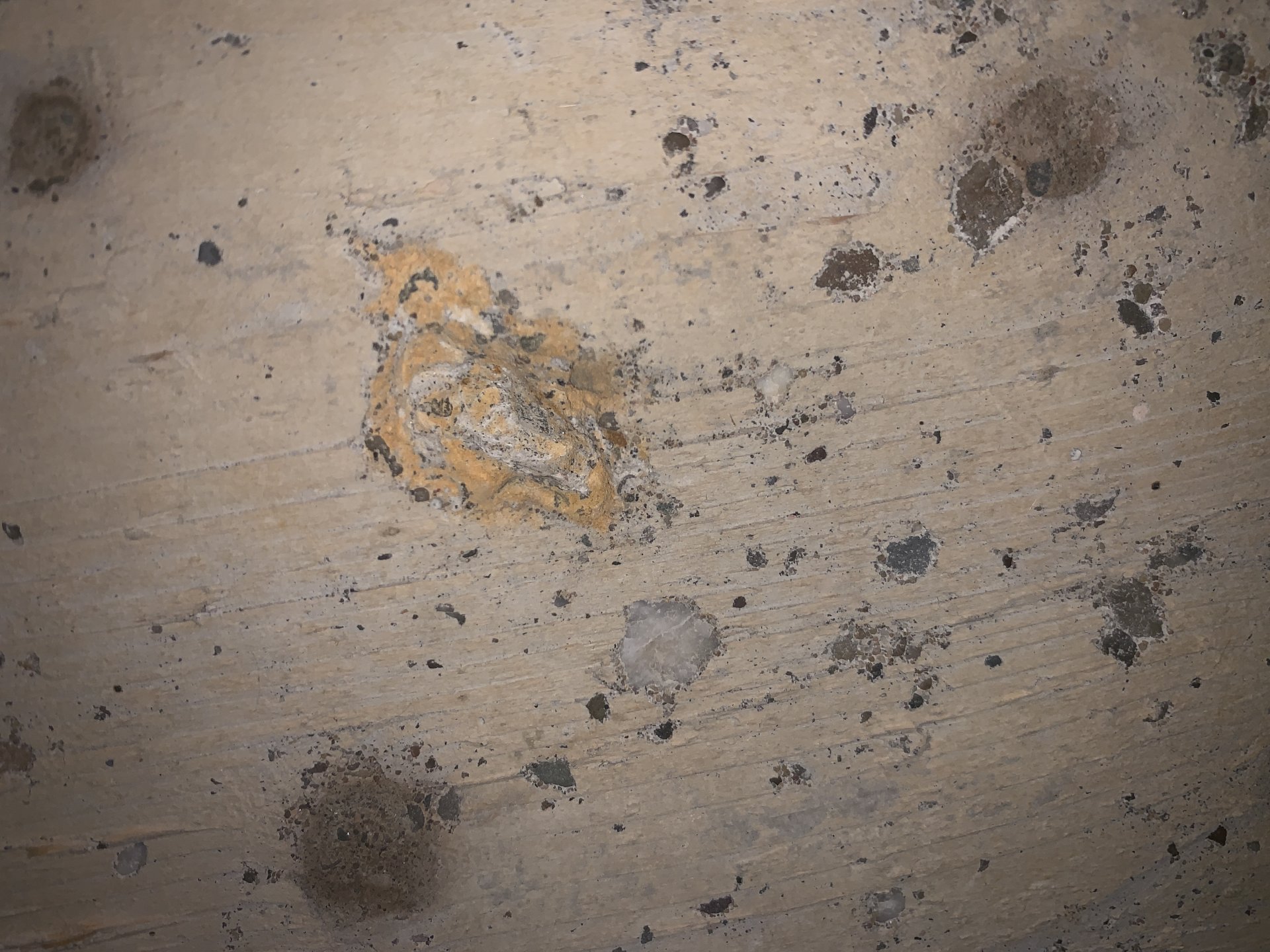

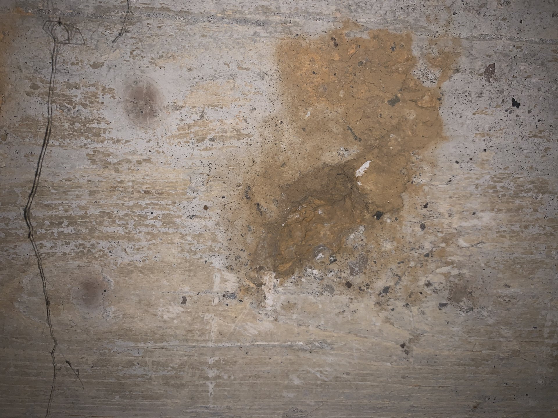

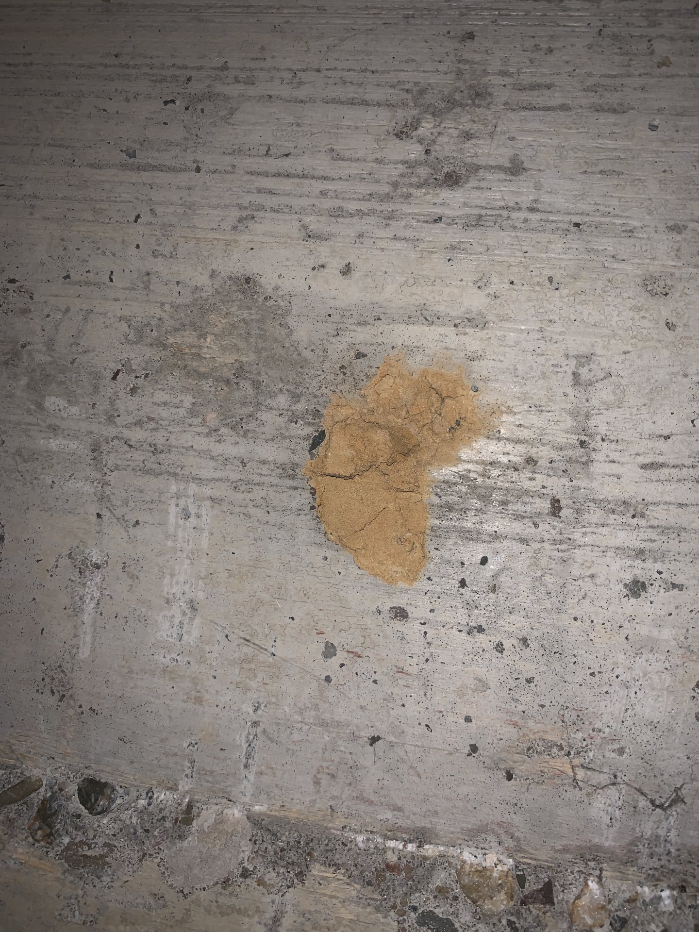

    Hallo liebe Experten,
    wir haben im Sommer ein Einfamilienhaus (Bj. 1998) erworben. Trotz Baugutachters, der das Haus beging und keine Mängel feststellte, habe ich gestern an einer rohen Betondecke im Keller einige braune, brüchige Verfärbungen (1-15 cm Durchmesser) entdeckt, die mich zunächst sehr beunruhigten. Ich dachte zunächst an Rost der Bewehrung. Darauf kratzte ich an 2 sehr kleinen Stelle das Material so weit ab, wie es ging. Nach ca. 2 cm Tiefe gelangte ich auf absolut intakte, feste, unverfärbte Betondecke (s. letztes Foto). Rostiger Stahl ist nicht erkennbar. Dennoch sollte eine Decke sicher so nicht bröckeln. Meines Wissens gab es keinen Wasserschaden. Der Gutachter maß absolut trockene Wände und Böden. Es ist der einzige Kellerraum, der nicht verputzt wurde.
    Kann mir jemand sagen, was das sein könnte? Sollte ich da ggf. doch Experten kommen lassen? Oder kann ich die Löcher einfach füllen und die Decke verspachteln?
    Euch vielen Dank und guten Start ins neue Jahr!
  2. #2 simon84, 02.01.2020
    23.035
    6.786
    Schlechte Durchmischung, zu viel Sand, wer weiss. Ich wüsste nicht was dagegensprechen sollte, die Stellen mit ner Drahtbürste zu reinigen, kurz abzuspritzen und nach Trocknung dann mit Betonspachtel auszubessern.
    Risse gibt es ja augenscheinlich keine. Evtl. sehen die anderen verputzten Decken unter dem Putz ähnlich aus du hast es nur nicht gesehen.
    Netzer gefällt das.
  3. #3 Fabian Weber, 02.01.2020
    15.969
    6.264
    Sieht für mich wie Sandklumpen die auf der Schalung lagen und mit einbetoniert wurden aus.
    In meinen Augen harmlos.
