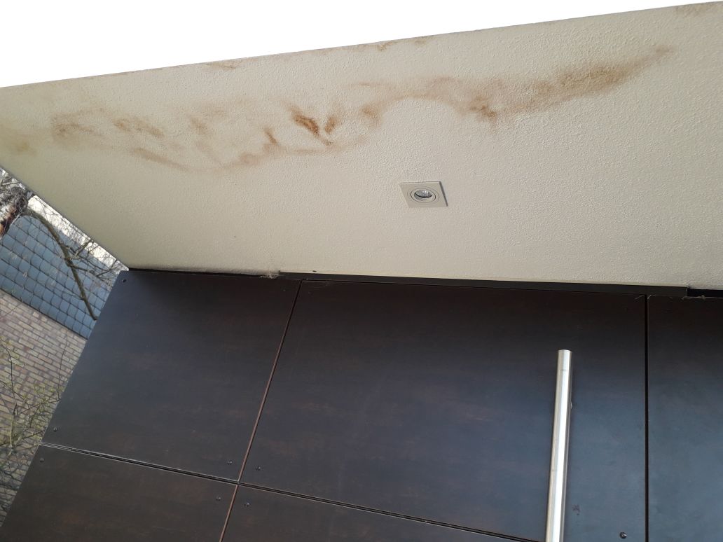

    Liebe Forumsmitglieder,
    An unserer ca. 5 Jahre alten Aussenfassade haben sich braune Flecken über ca. 2 Meter oberhalb der Eingangstuer gebildet. Was könnte der Auslöser dafür sein und wie würdet Ihr am besten vorgehen?
    Herzlichen Dank für Eure Unterstützung.

    Was ist das für eine Haustüre? Material der Platten?
    Das braun an der Decke ist mit dem braun der Türe identisch.
    Ist der Eingangsbereich (Boden) auch braun?

    Habt Ihr mit Holzweichfaserplatten den Überstand gedämmt?

    So wie ich das sehe ist an der vorderen Kante des Putzes kein Tropfprofil eingebaut. Ich vermute dass das Wasser von der Fassade ein Stück weit waagerecht durch den Putz zieht, und da schlecht wegtrocknen kann, da immer im Schatten. Das wird dann zu diesen Flecken führen. Die Frage ist nur warum braun? Eventuell durch die UK, wie Lexmaul vermutet hat mit Holzweichfaserplatten? Würde zum Farbton passen

    Dann müsste der Putz aber Risse vorweisen. Wie sonst sollte Wasser eindringen?
    Wenn's ohne Tropfkante nach Innen Richtung Haustüre läuft (nachvollziehbar, aber auch nur die ersten paar cm), müssten die Flecken doch "klar" sein.

    Das sieht mir eher danach aus das Regen bei starkem Wind soweit nach innen gepustet wird, was ja mit einem Tropfkantenprofil nicht so passieren würde

    Ich denke nicht dass der Putz dafür zwingend Risse haben muss. Durch das Wasser wird der Putz einfach nass und kann nicht gut abtrocknen. Darauf lassen auch die kreisförmigen braunen Flecken schließen. Ich bin jetzt nicht der Putz-Experte, aber ich denke dass da eine gewisse Kapilarwirkung vorhanden ist.

    Tropfkante nicht vorhanden -> Wassereintrag auf untere Horizontale -> Algen / Schimmel.

    Oder bei jeden mal Türe öffnen kommt ein schöner Schwall warme Luft raus und setzt sich auf der kalten Oberfläche im Winter ab.

    Dann müssten die Flecken aber direkt über der Tür sein. Aufgrund der Form und Art der Flecken würde ich sagen dass das Wasser von der vorderen Kante kommt

    Wie ist der Schichtenaufbau ? Ist das eine verputzte, auskragende Betonplatte oder ist das eine Trockenbaukonstruktion?
    Wo kommt der Strom für die Spotleuchte her ? Eventuell durch ein dickes Leerrohr von innen durch das feuchtwarme Luft strömen könnte ?
