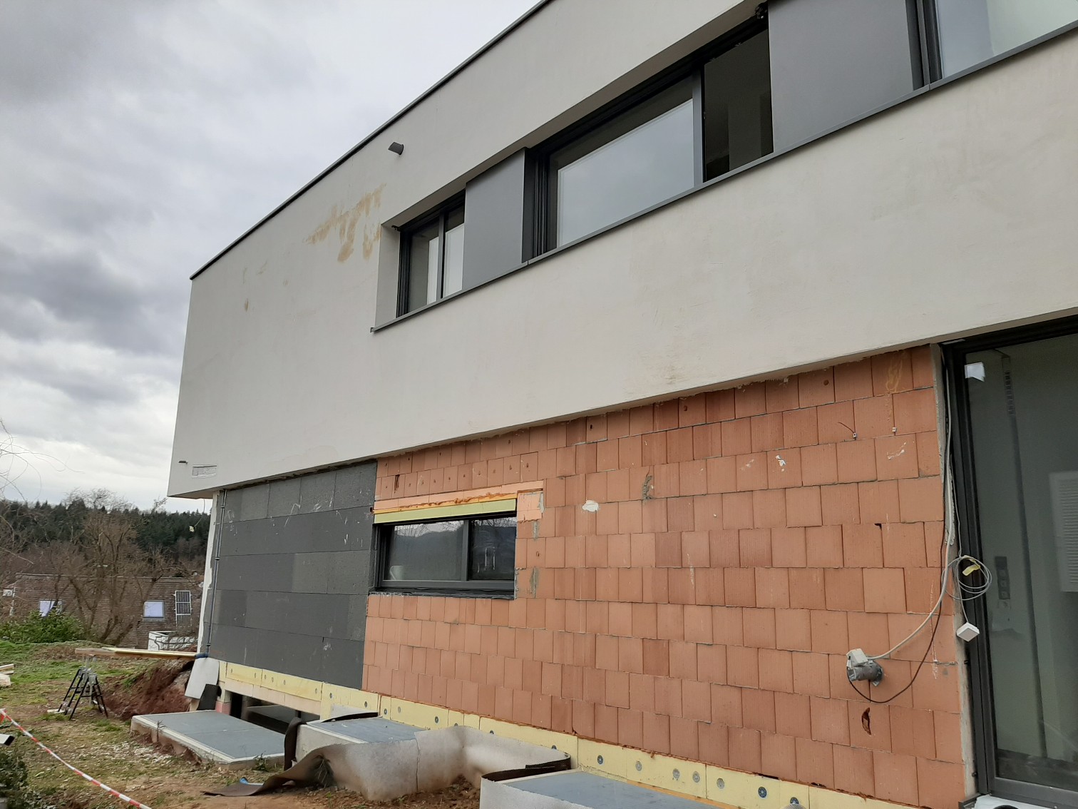

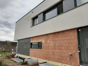

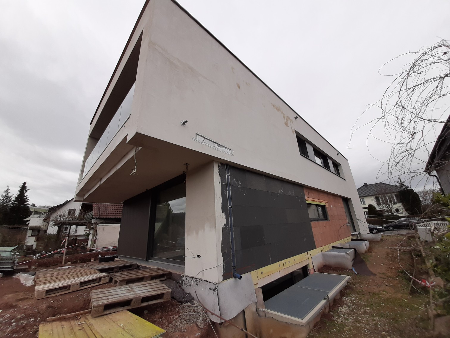

    wir haben ein Problem mit unserer Fassade. Es handelt sich um ein Mischmauerwerk, Porenbeton und Beton.
    Wandaufbau (von Innen nach Außen):
    Zum einen:
    Poroton 36,5cm
    Fibrolith-Putzträgerplatte 15mm geklebt und mit Dübel auf Mauerwerk befestigt
    Kalkzement-Leichtputz 15mm
    Gewebe
    Kleber
    Zum anderen:
    Beton 24cm
    Styropor 12cm geklebt
    Gewebe
    Kleber

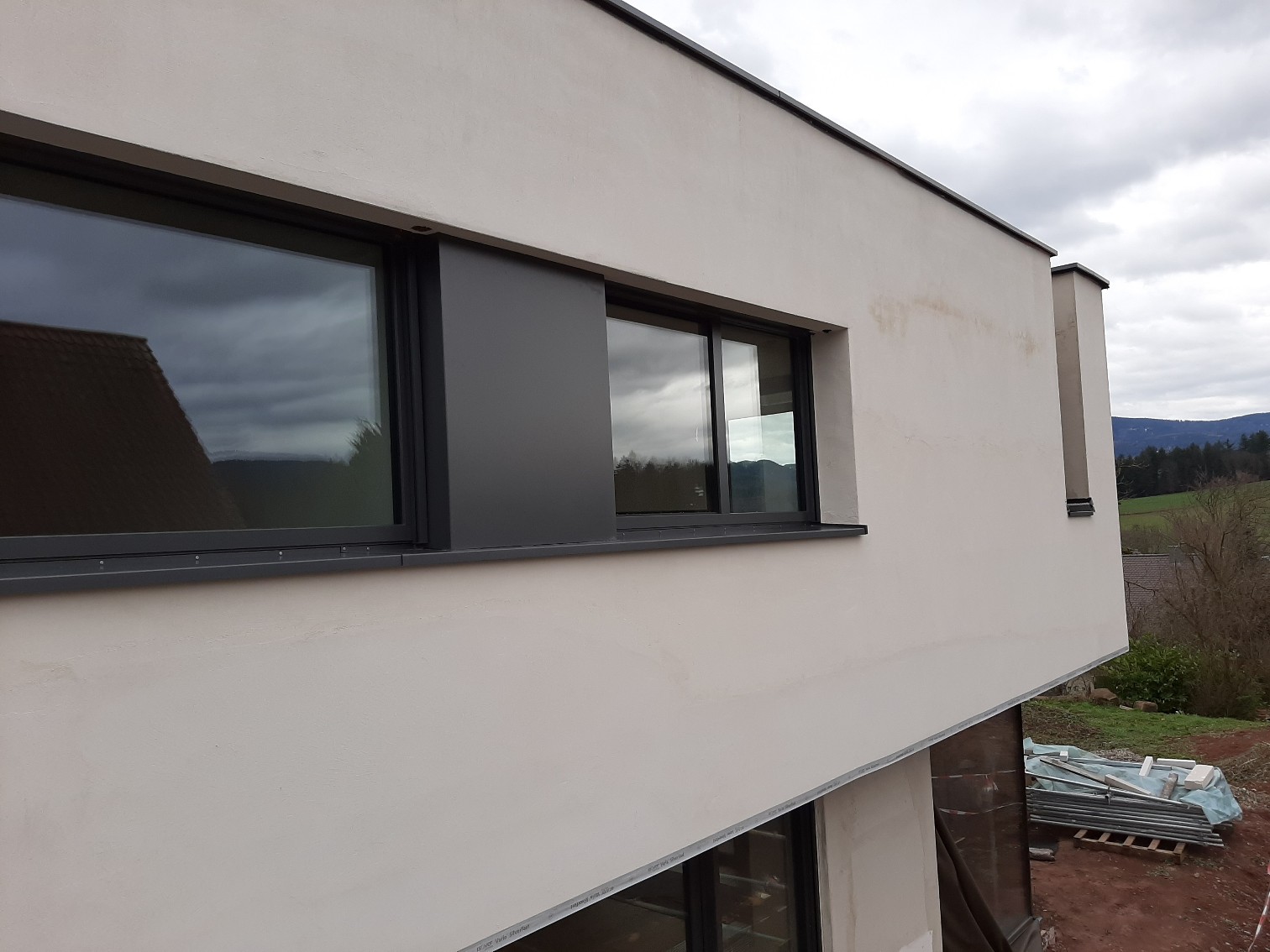

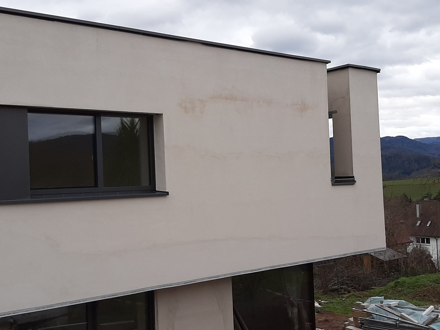

    Nun haben sich braune Flecken und Risse gebildet. Die Fassade steht seit 9 Monaten so und soll im März fertiggestellt werden. Aber natürlich ohne Mängel. Was könnte das sein?

    da die braunen Flecken immer ein stück unterhalb der Dachabdichtung auftauchen könnte auch das Dach undicht sein , ich würd den Dachdecker ranholen um das auszuschließen
