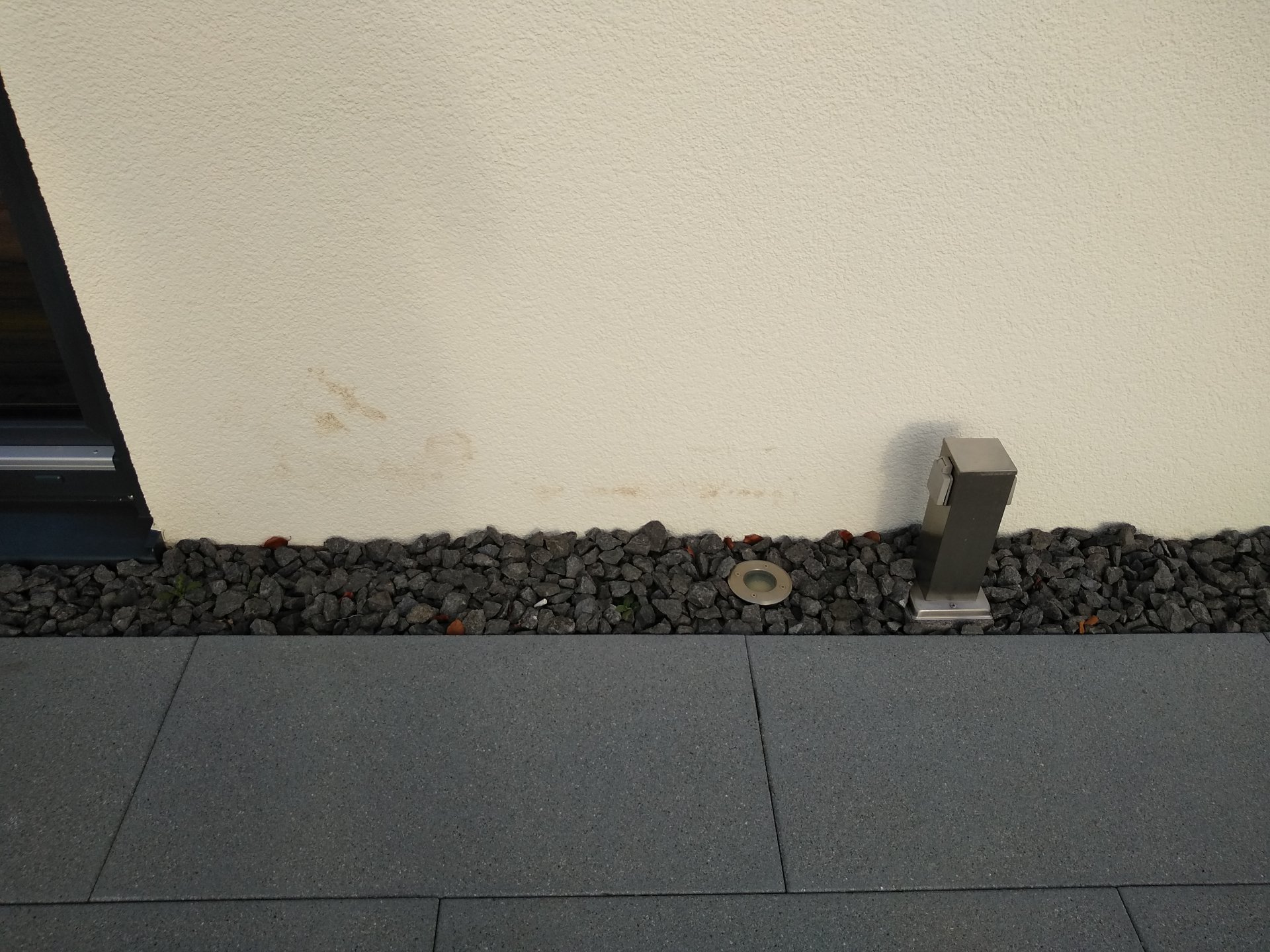

    wie auf den Bildern zu sehen hab ich seltsame Flecken!
    Sind mir heute aufgefallen. Ich hatte ähnliche auch schon im letzten Jahr, doch diese verschwanden wieder von selbst!
    Jetzt sind sie aber größer und ich denke auch intensiver!
    Es handelt sich um einen Holzständeranbau an ein bestehendes Haus, gedämmt mit Flocken, außen eine 6cm Pavatex-Platte (Holzfaser) dann Grundputz mit Gewebe, Scheibenputz und gestrichen mit Fassadenfarbe! Dachte erst es wäre dreck, aber ich habe bereits versucht es mit einer Bürste und Wasser zu entfernen, aber ohne Erfolg!
    Wäre sehr gut schön wenn mir jemand helfen könnte!

    Ich ahne!
    Wandaufbau Difussionsoffen?
    Sind die Flecken nur an den Wetter Seiten erkennbar? (Hauptsächlich Nord/Ost)
    Wurde ein Armierungsputz mit Gewebe aufgetragen (Von Ihnen evt.als Grundputz bezeichnet?)

    Ich hätte eine Vermutung. Die braunen Flecken könnten die Holzinhaltsstoffe der Holzfaserplatten dein. Wie ich auf den Bildern sehn kann befindet sich das eine unterhalb der fensterbank und das andere im Sockelbereich. Ich würde als aller erstes mal nachschauen ob ihre Fensterbank dicht ist anschlüsse zu putz nicht abgerissen sind usw es könnte wasser in den Dämmstoff laufen und die Inhaltsstoffe rauswaschen. Die Dämmung im Sockelbereich könnte folge von aufsteigender Feuchtigkeit sein fehlende Abdichtung, keine Peeimeterdämmung verwender usw. Ich würde mal die Steine entfernen und überprüfen ob die Dämmung nass bzw feucht ist. Hoffe ich konnte ein wenig helfen.

    Ich mache seit fast 30 Jahren Fassaden, also Oberputze mit folgendem sinnreichen Anstrich, außer der wird aus Spargründen verhindert, auf diversen Untergründen, solche Schadensbilder wie in den drei neuen Themen geschildert, sind mir noch nie untergekommen.
    Anfang bis Mitte der 90er Jahre wurde noch mit diesen fürchterlichen "Presswollplatten" gedämmt, die zogen Feuchtigkeit das es eine Freude war, da siehst du jeden Dübel und die Fassade vermoost und fault vor sich hin bis sie dunkelgrün ist.
    Aber mit modernen Baustoffen passiert so etwas eigentlich nicht mehr.

    Ist zwar schon älter aber man könnte von der Position her denken dass es von der Fensterbank darüber runterläuft

    Ablaufendes Wasser auf einer Fassade macht gar keinen Schaden, muss sie logischerweise abkönnen da dafür konzipiert bei fachgerechter Ausführung, irgendwie schlägt da was von innen durch.

    ja das meine ich, läuft innen runter und die holzfaser etc. färbt dann nach außen durch
