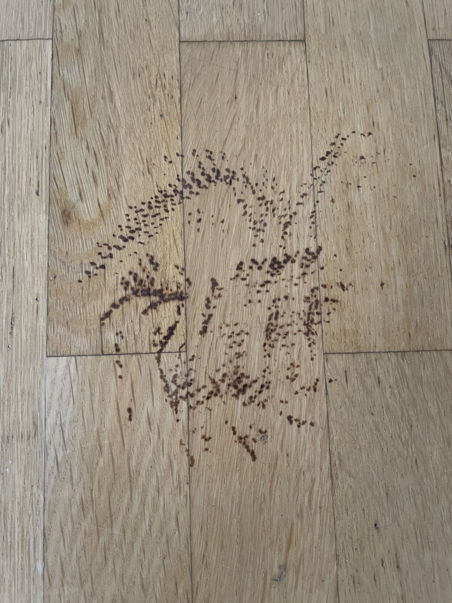

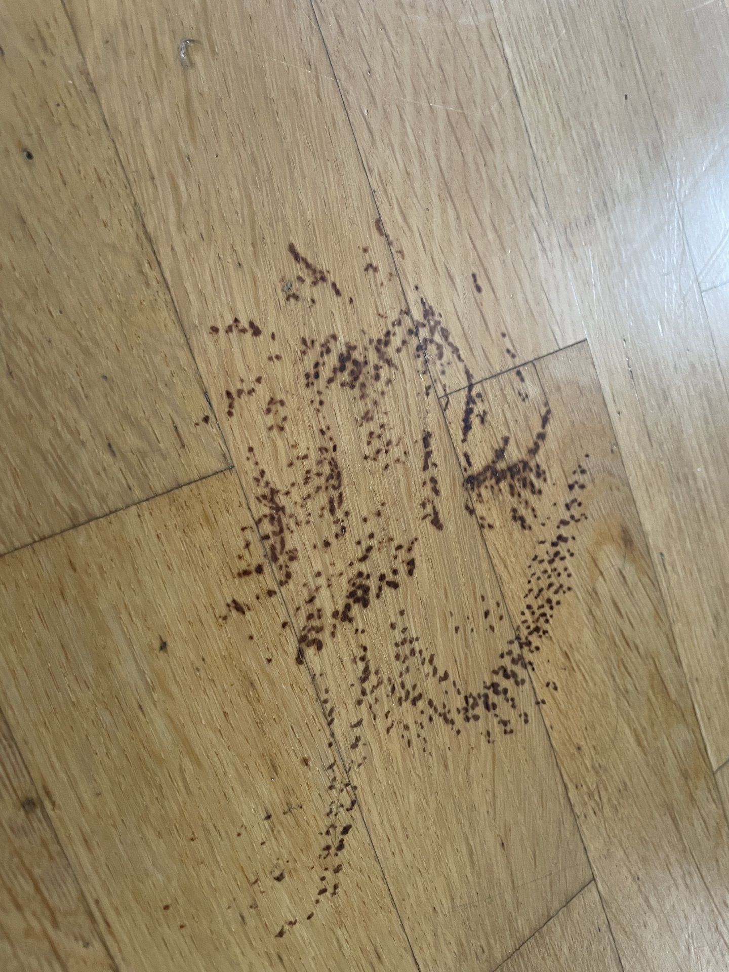

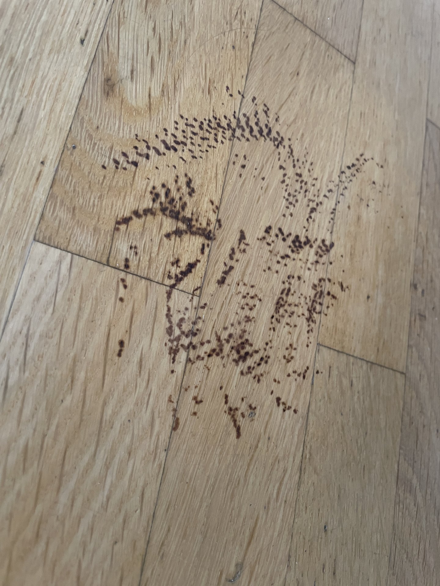

    ich habe neulich einen noch leicht feuchten Häkellappen auf dem Boden liegen lassen (und war erst einmal zwei Tage weg) und jetzt sieht es so aus, siehe Bilder unten.
    Kann man hier noch irgendwas retten?

    Dachte erst es ist ein Gummiabrieb
    Durch den feuchten Lappen wirkte aber das Wasser auf das Holz bzw die Gerbsäure im Holz reagierte mit dem Wasser und verfärbte das Holz schwarz (typisch für Eiche)
    Ist der Boden lackiert hilft nur Diele tauschen oder alles abschleifen und neu versiegeln ist der Boden geölt kann man punktuell rausschleifen und mit Pflegeöl nachölen
    bitte die Pflegeanleitung des Herstellers beachten
