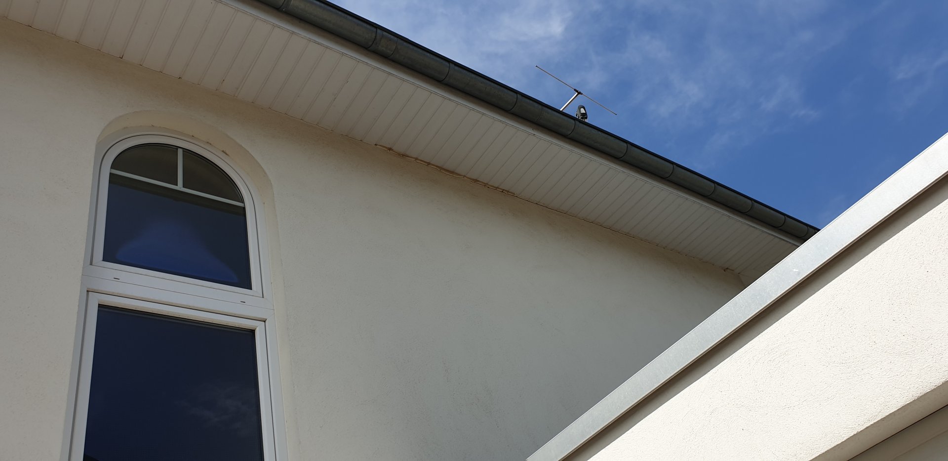

    wir möchten ein Haus kaufen und haben bei der Besichtigung bräunliche Flecken an Dachüberstand und oberhalb eines Fensters entdeckt.
    Kann das Schimmel sein? Was könnte die Ursache sein?
    Wir möchten das Haus kaufen, ansonsten stimmt alles....

    Ich tippe auf wasser zwischen der Abdeckung und der Fassade. Was auch sehr komisch aussieht am Fenster in der Rundung sind auch so Flecken.
    Ohne Dachdecker der da drauf schaut Finger weglassen.

    Für mich sieht das auch nach Wasser aus, aber nicht durch Regen vom Dach, sondern Kondensat durch fehlerhafte Luftdichtigkeitsebene. Daher auch das Problem am Fenster.
    Ich würde da vor Kauf einen Blower Door mit Nebel machen lassen oder im Winter Thermografie, was aber vermutlich in zu ferner Zukunft liegt.
    Welche Himmelsrichtung ist das wo das Problem sichtbar ist?

    Ich würd einfach runterhandeln !
    Die Rundfenster sind da sowieso besonders gerne anfällig was die Abdichtung angeht.
