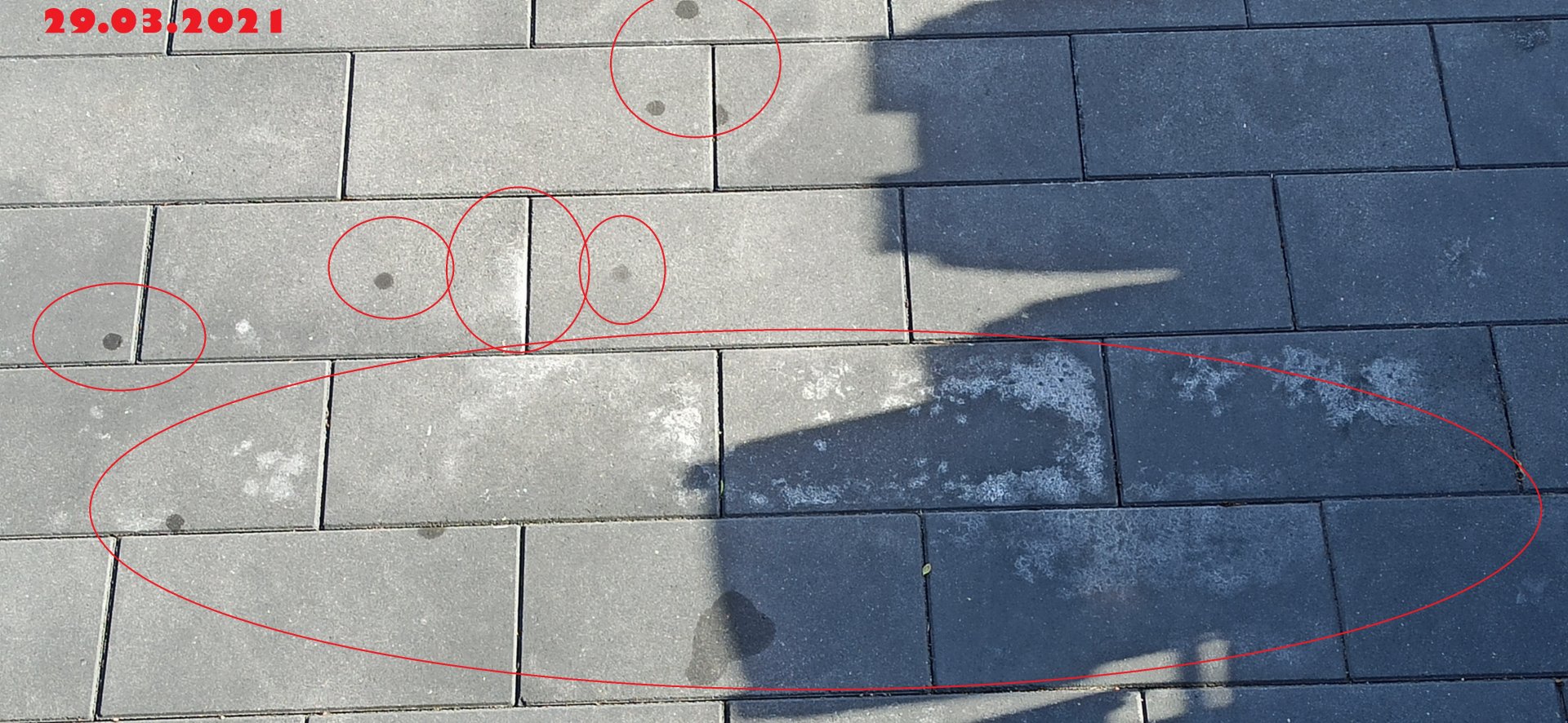

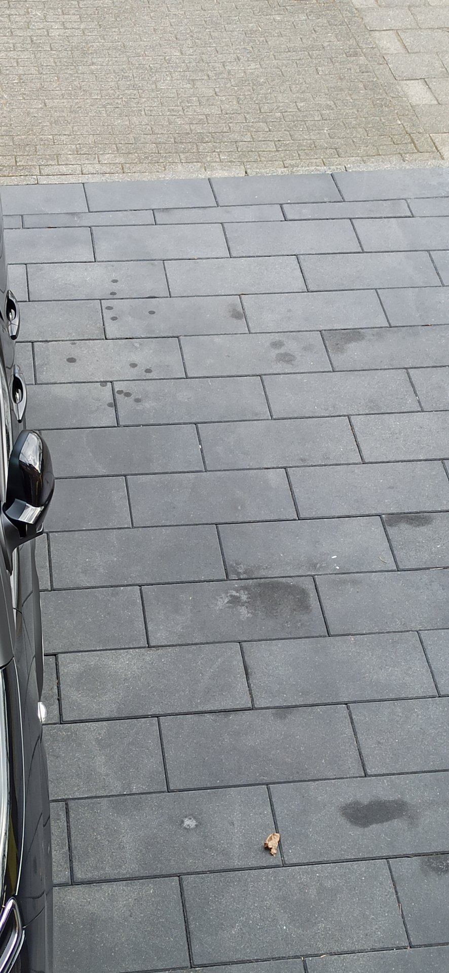

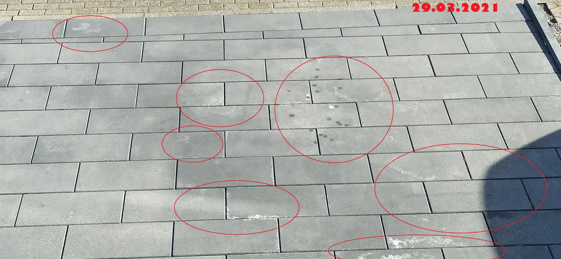

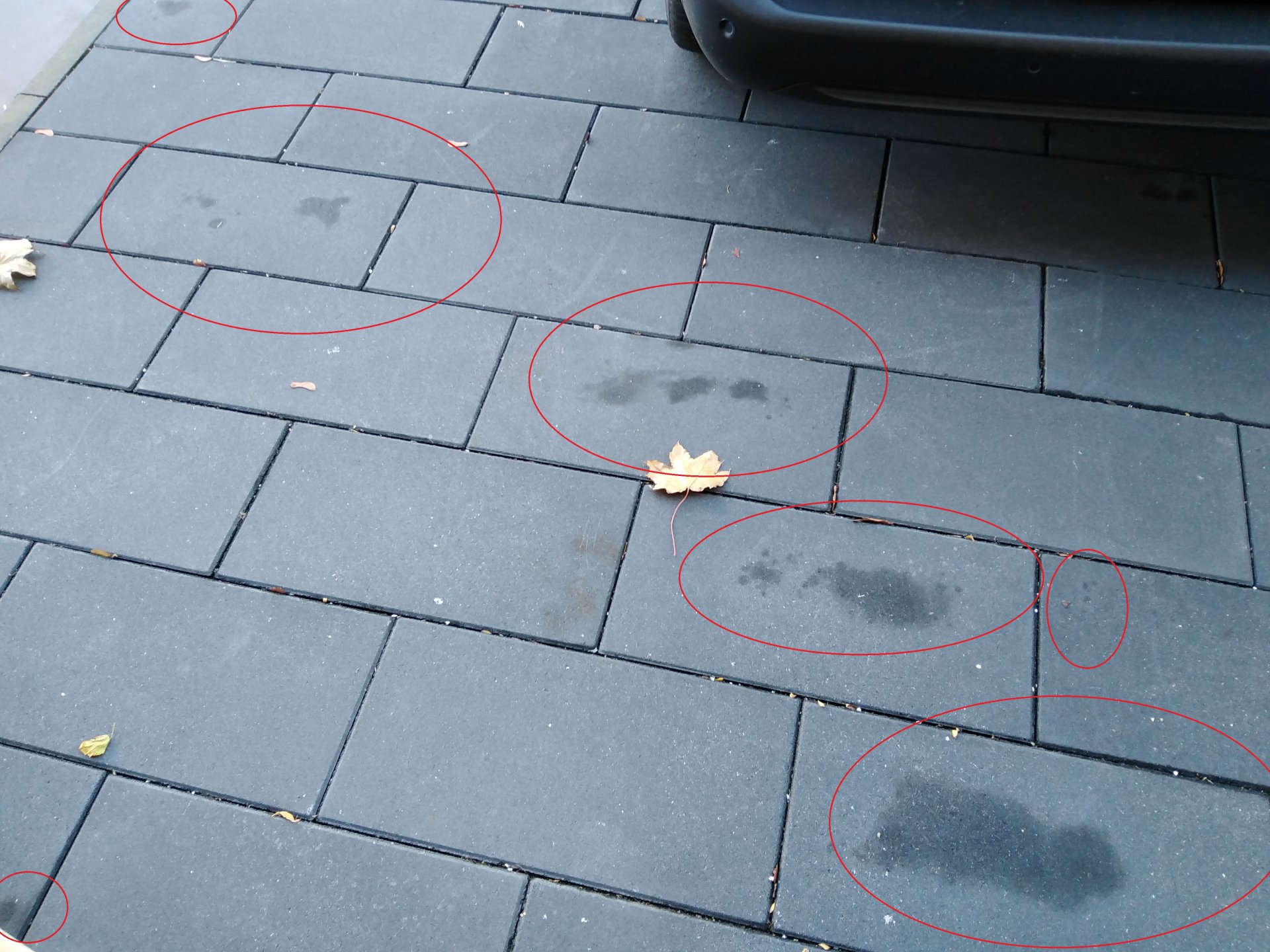

    vielleicht kan mir jemand einen Rat geben.
    Bei uns wurde der Parkplatz vor dem Haus neu gepflastert. Das war vor gut einem Jahr. Seit dem kommen immer wieder neue Flecken zum vorschein. Der Hersteller hält sich da zurück. Er schlägt vor die Steine streichen zu lassen mit "Stone Color" Eigendlich haalte ich da nichts von. Woher kommen die Flecken?

    Ein paar (die größeren mit wolkigem kalkigen Aussehen) sehen nach Wasserflecken vom Aufbau aus
    die kleineren Flecken die wie runde Tropfen aussehen eher von Fahrzeugen die da parken, verschiedene Betriebs Flüssigkeiten

    Danke für die schnelle Rückmeldung. Das kann nicht sein mit den eventuellen Betriebsstoffen, da, die Flecken auch an den Rändern sind und da kein Auto steht.
    Die Steine wurden auch schon abgebeitzt. Die Flecken sind geblieben.

    Zudem muss ich sagen die Steine wurden vor einem Jahr verlegt.

    Solche "Kaugummiflecken" hatten wir mal vor etlichen Jahren bei Pflaster von Kl*****mann. Die haben dann nach dem Ortstermin auf eigene Kosten den kompletten Belag getauscht. War ein Produktionsfehler in der Charge.
    Die weißen Ausblühungen könnten wohl vom Kalksteinsplitt kommen, der hier als Bettung dient. Oder es sind mehr oder weniger normale Ausblühungen vmo Beton.
    Da machste nix dran
