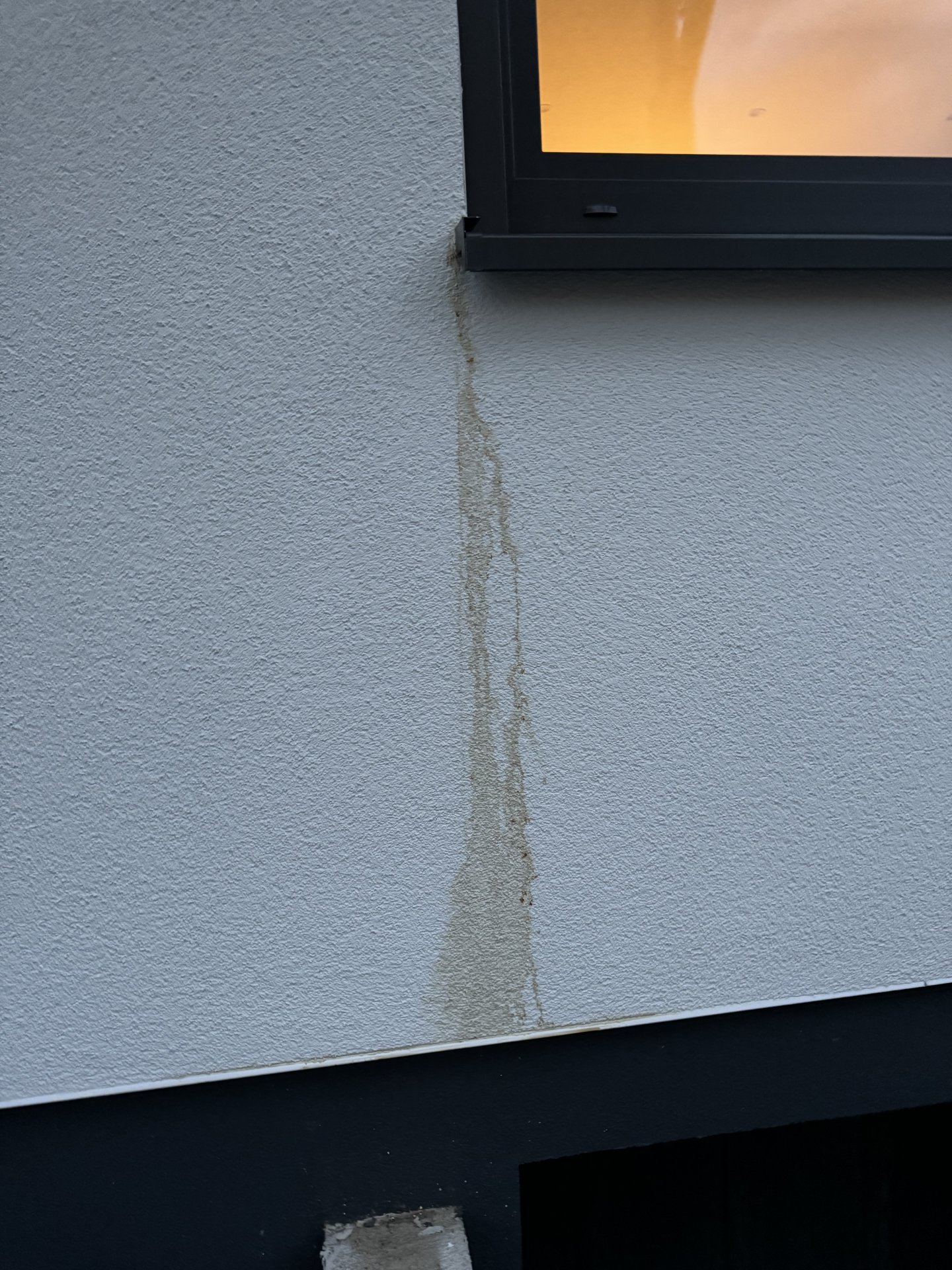

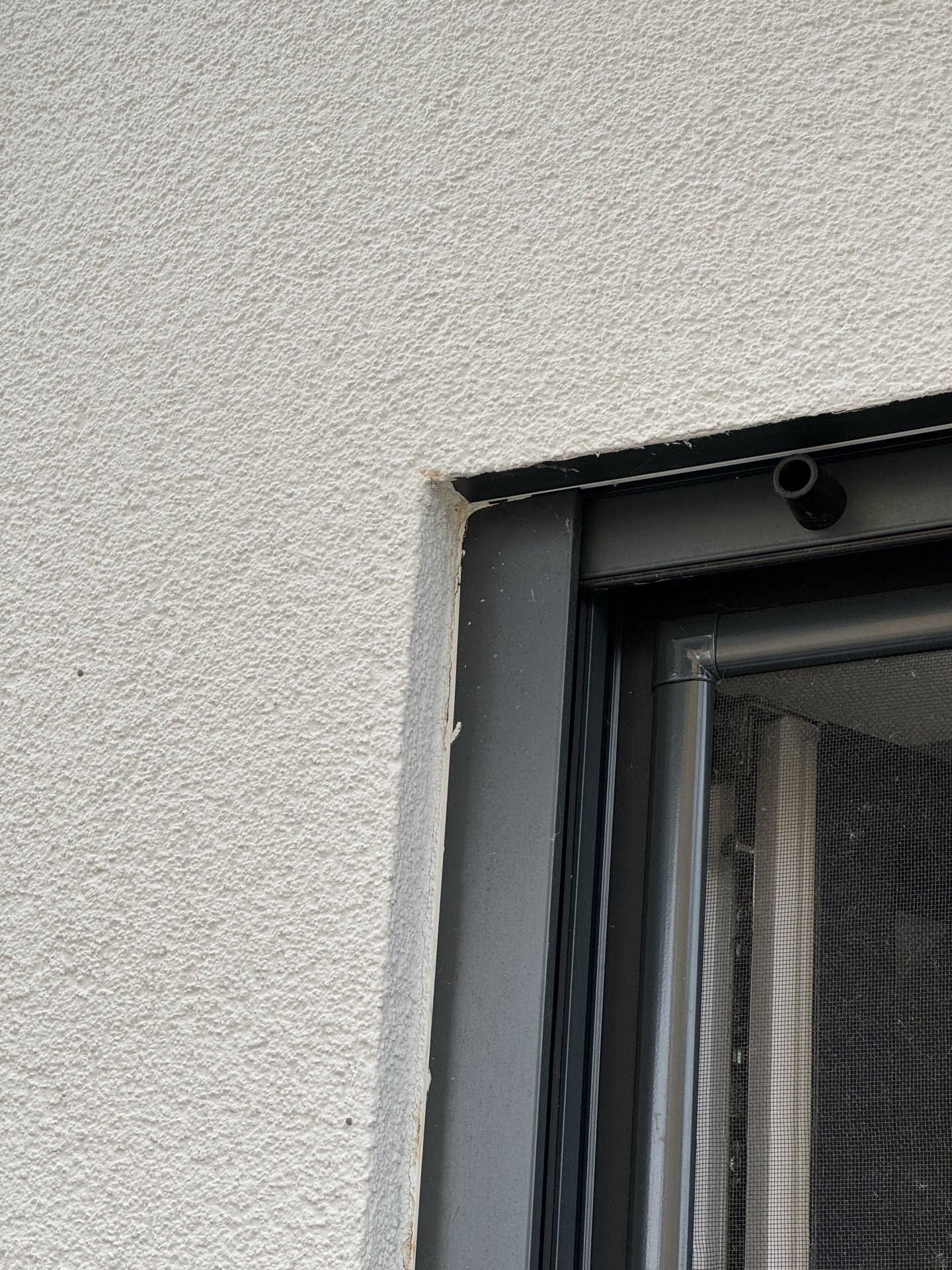

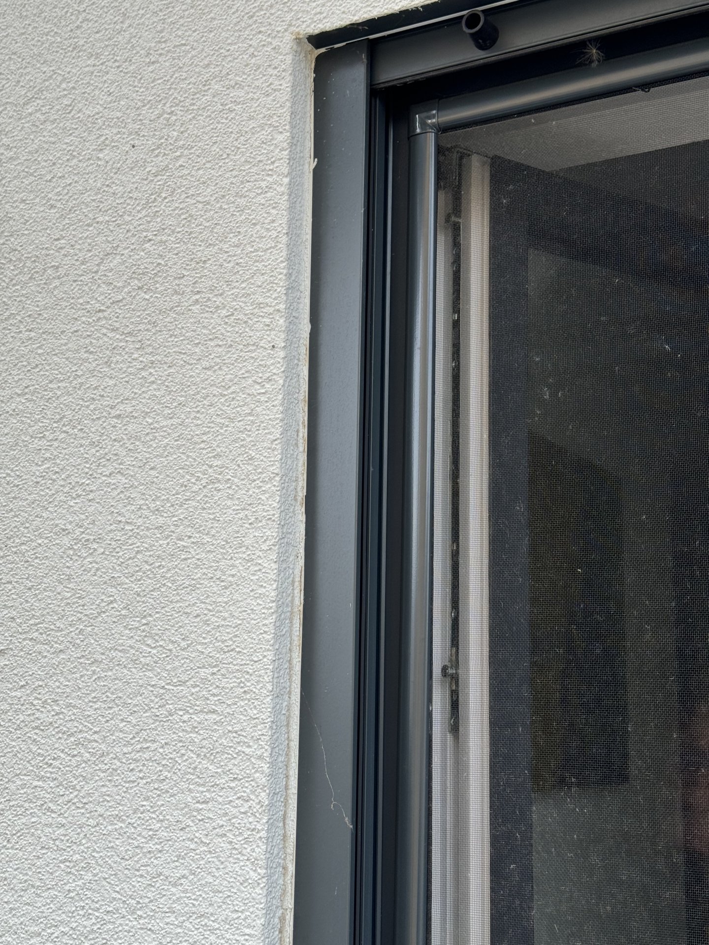

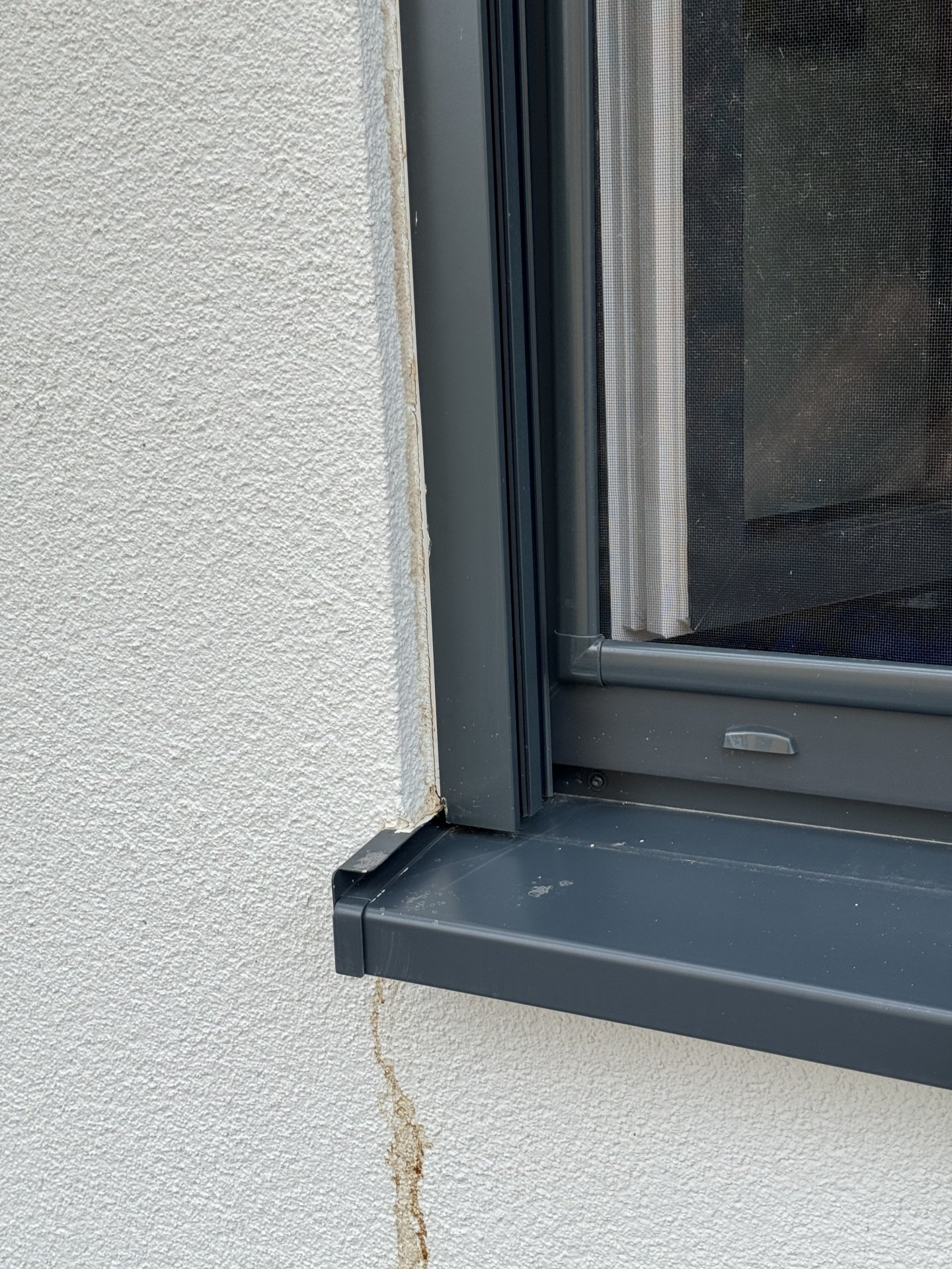

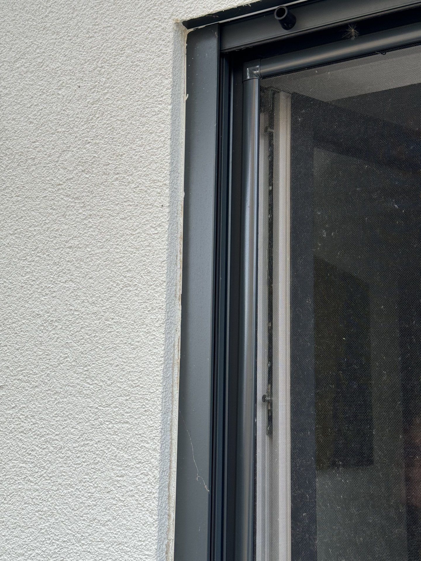

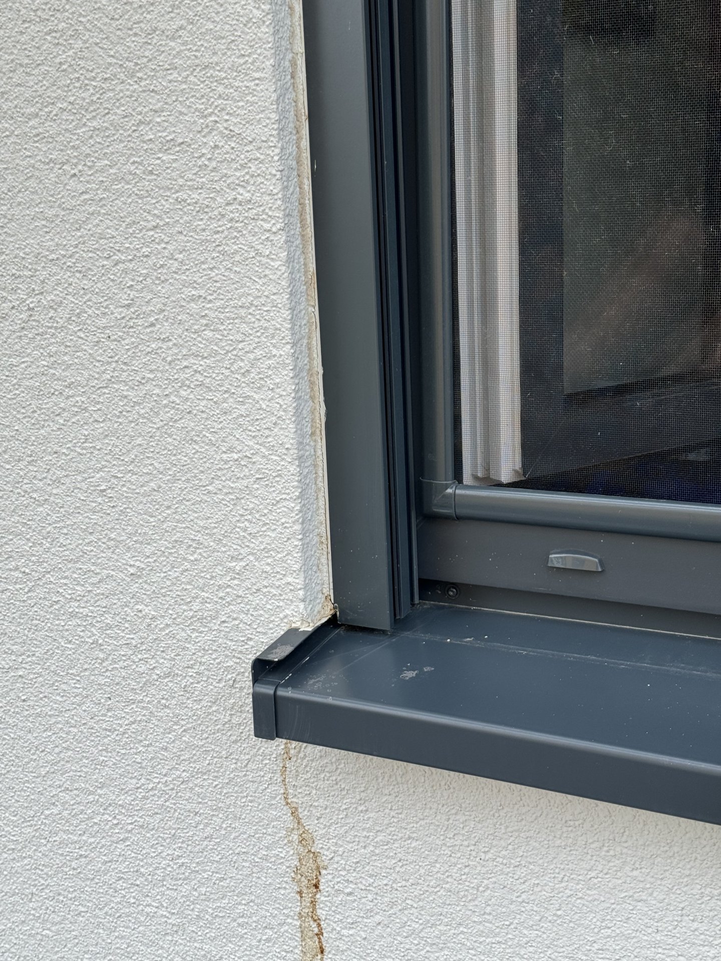

    Hallo in die Runde. Seit ca 10 Tagen haben wir an einem Fenster bei unserem Haus starke braune Flecken.
    das Haus ist ein Neubau und ca 2 Jahre alt. Bisher hatten wir auch keinerlei Probleme.
    Wir haben alles abgesucht aber finden absolut nichts was es sein kann - zuerst haben wir auf etwas „tierisches“ getippt aber Fehlanzeige.
    Es trat jetzt er mit dem Regen auf. Von oben tropft ebenfalls nichts auf die Fensterbank. Unter der Fensterbank ist auch nichts zu sehen.
    Für mich sieht es so aus als würde das Braune irgendwie mittig am Fenster seitlich beginnen.
    Jemand eine Idee was das sein kann? Es geht mit warmen Wasser, etwas Spüli und Tupfen mit einem Schwamm zu 60% weg.

    Westseite oder Nordseite?
    Ich vermute mal, dass das Bordprofil der Fensterbank nicht regendicht ist und dass Schlagregen hinten zwischen Rollladenführung, Fensterrahmen und Fensterbank in das sog. Gewerkeloch reindrückt und dann unten raussuppt.
    Schick die Fotos als Mängelanzeige doch mal an deinen Bauträger/Generalunternehmer/Architekten/Bauleiter!

    Das ist die Südseite. Ist auch wie gesagt das einzige Fenster mit dem Problem und es ist auf einmal aufgetreten.
    Aber danke - werden wir mal machen.

    OK - Wind/Regen aus östlichen Richtungen ist auch weniger häufig.
    Das würde auch erklären weshalb diese Ecke vorher bei Hauptwetterrichtung (aus Westen kommender Regen) schadensfrei geblieben ist.
