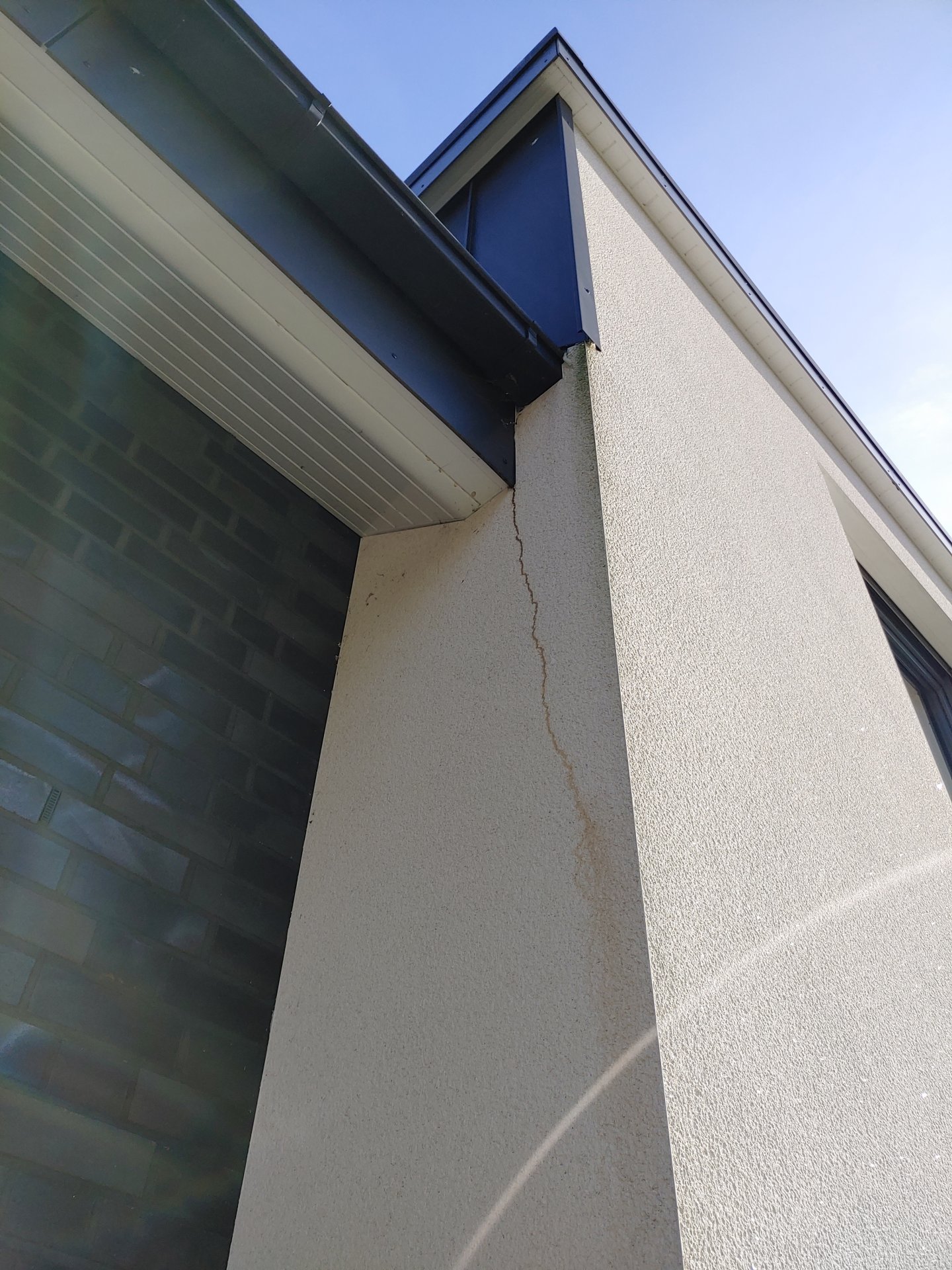

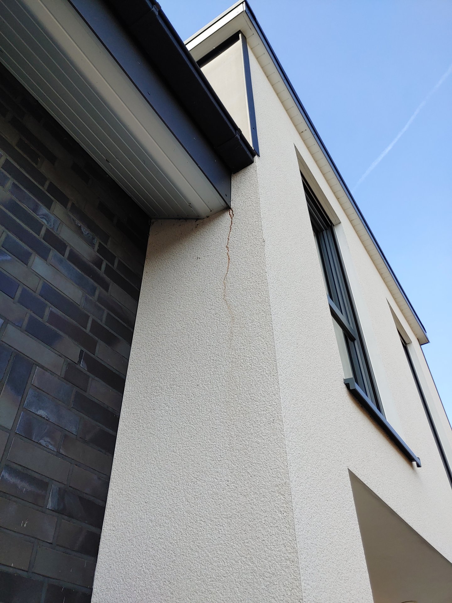

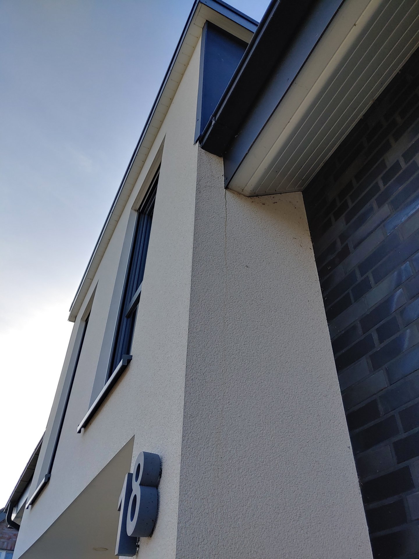

    mir sind an drei von vier Ecken am Haus nun Laufspuren aufgefallen, die wir so noch nie hatten - allerdings auch noch nie so einen Schneefall. Auch nach Starkregen noch nie gehabt.
    Daher vermute ich mal Schnee unter den Pfannen, der dann an den Anschlüssen durch die Holzweichfaser runterläuft.
    Den Putz bekomme ich mit Wasser und bürsten sauber, aber frage mal vorsichtshalber, ob da weiteter Handlungsbedarf besteht?
    Dank Euch!

    Kannst du den Dachkasten zerstörungsfrei öffnen oder ist da ein Flachdach darüber? Ich hatte so viel Schnee unter den Ziegeln, das es mir an einer ähnlichen Stelle auch aus dem Dachkasten gelaufen ist, weil die Unterspannbahn an der Stelle nicht 100% richtig verlegt war.

    Ja, man könnte ihn öffnen, aber ist schon etwas aufwendiger (für mich).
    Da läuft auch nix mehr raus, das ist vorbei.
    Mein Dachdecker hat sofort gesagt, wäre ich derzeit kein Einzelfall - aber weiter sei nix mehr zu tun.
