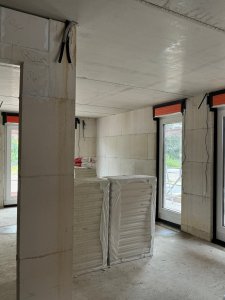

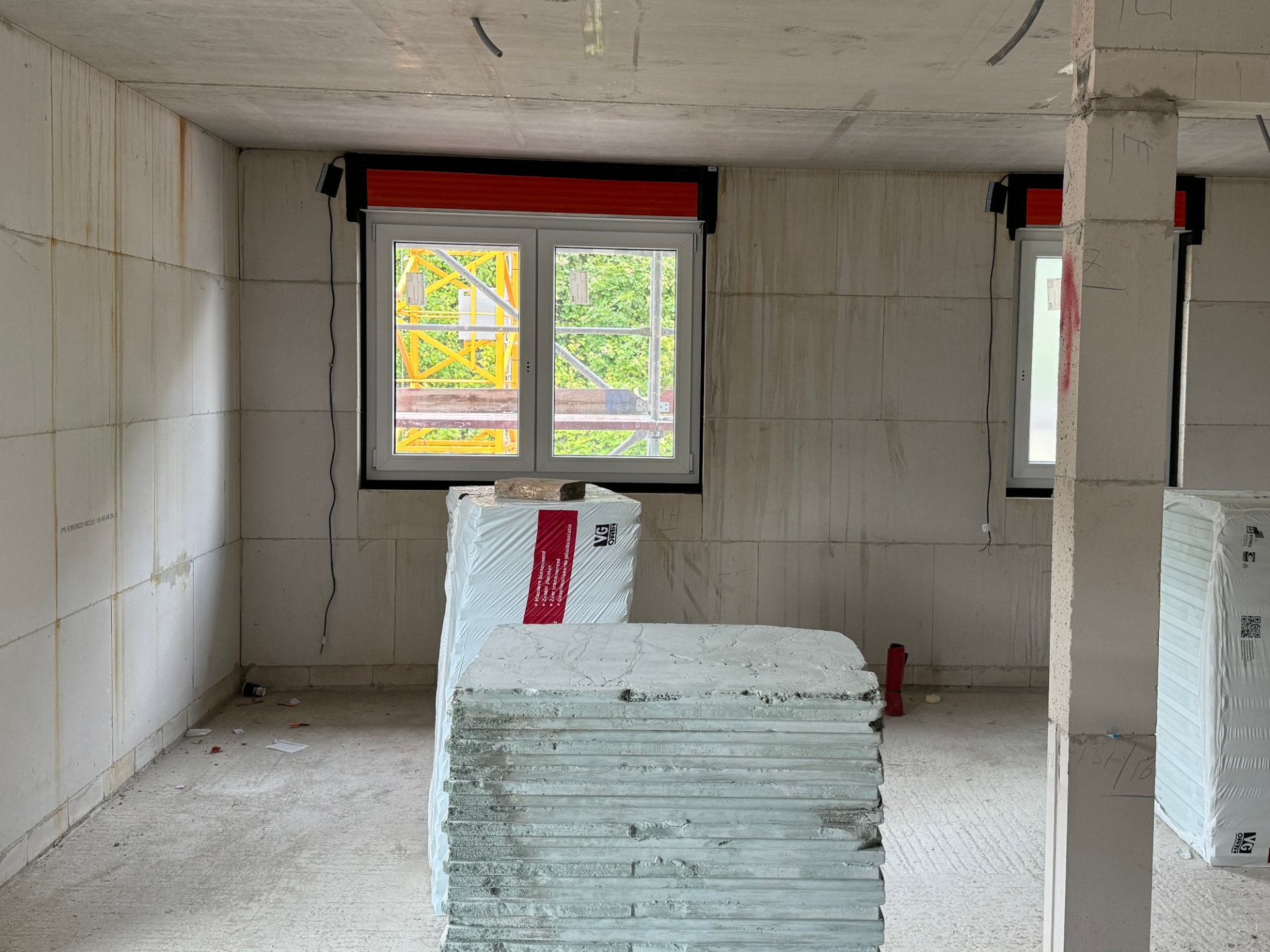

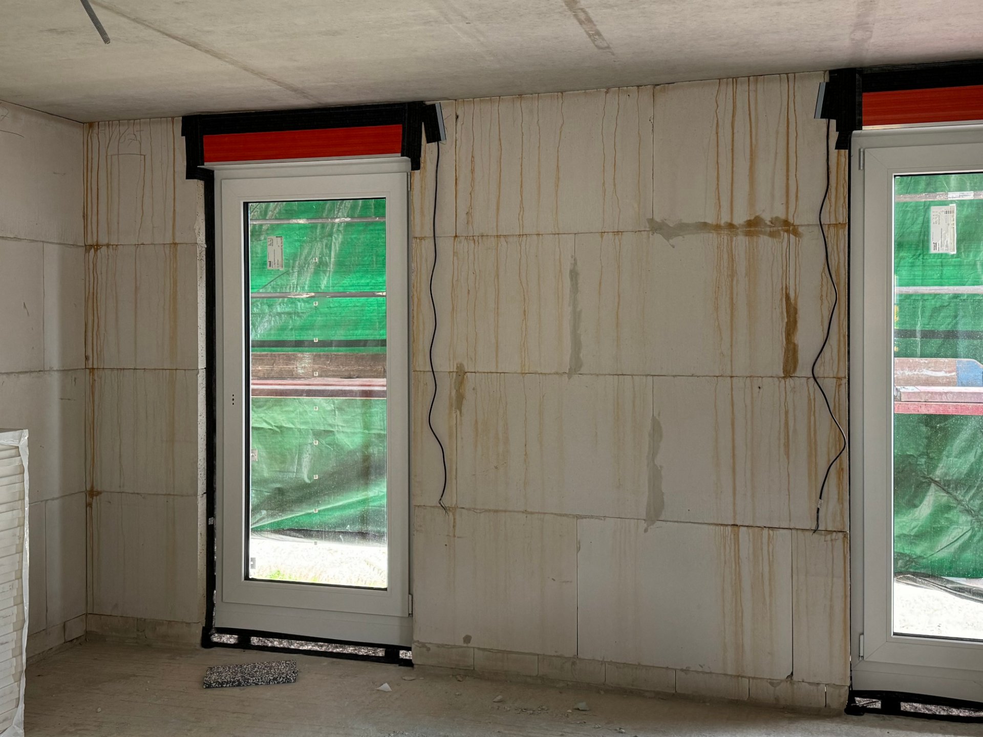

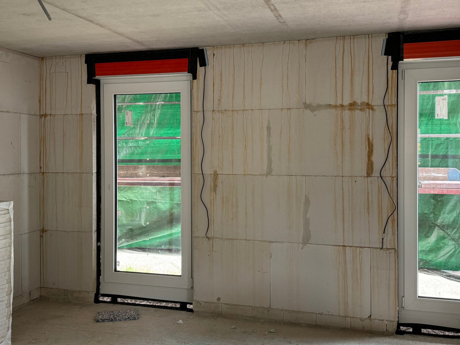

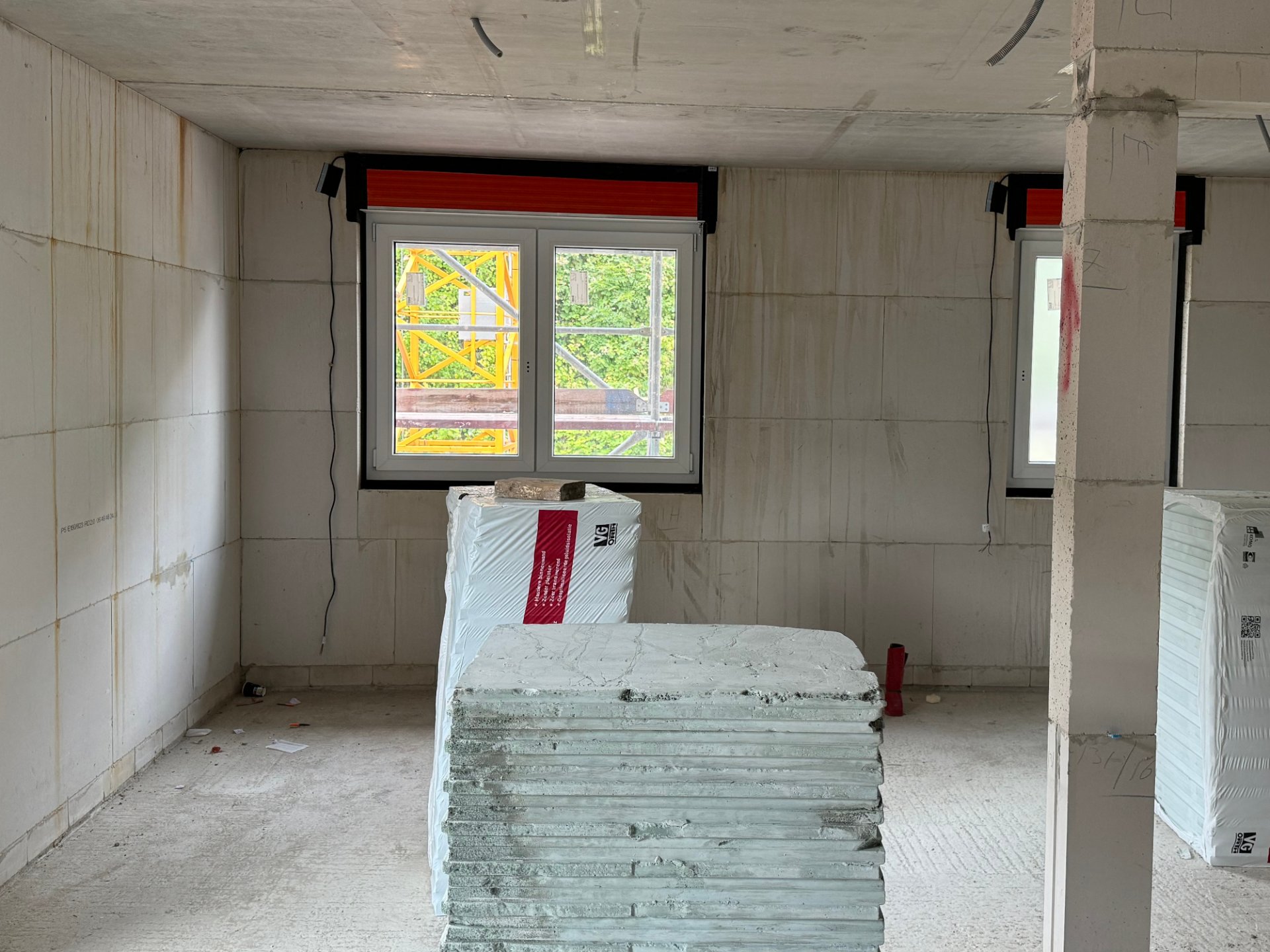

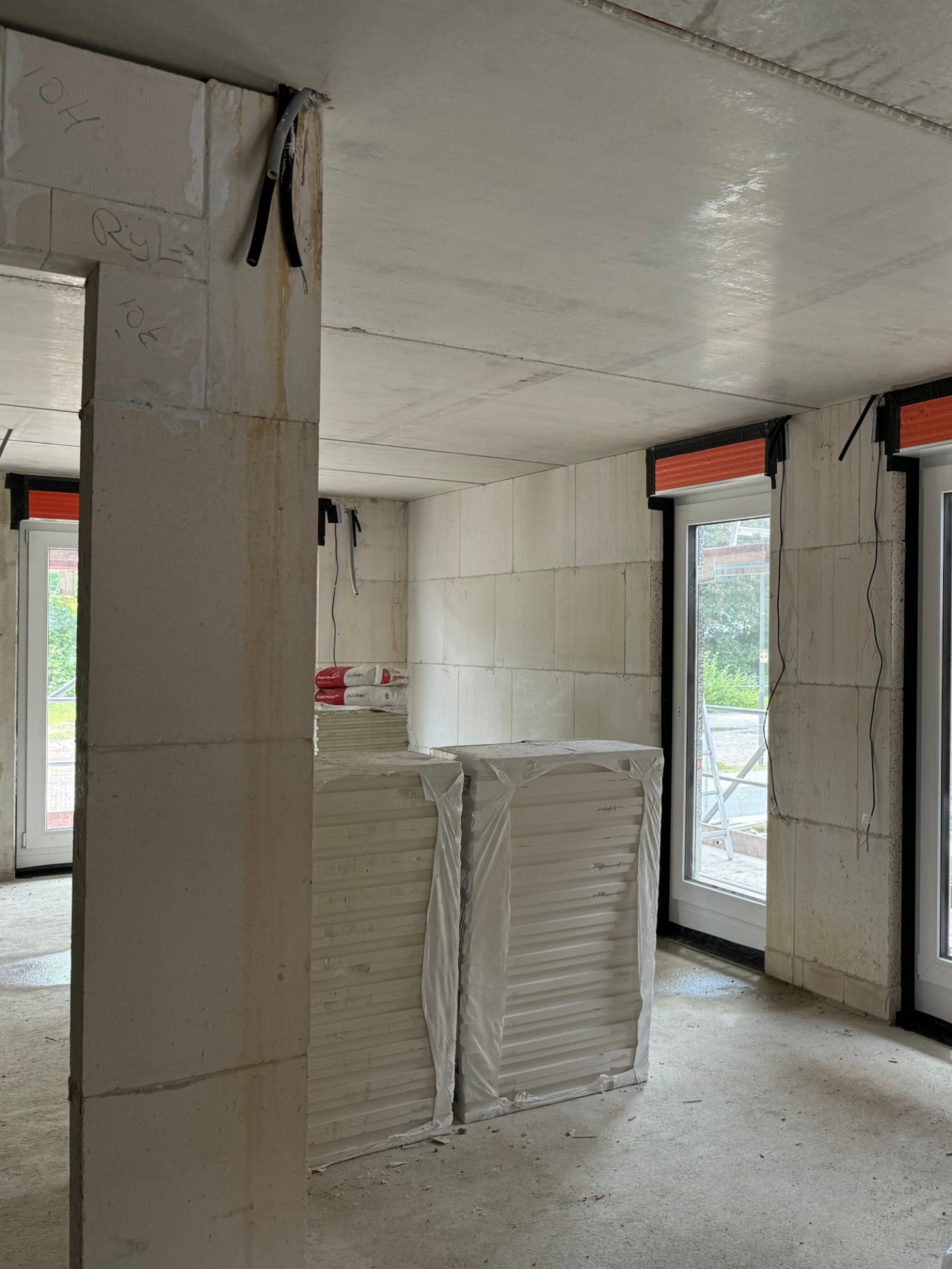

    Hallo Liebe Forengemeinde,
    unser Bauträger-Haus befindet sich kurz vor dem Innenausbau. Gestern haben wir auf einigen Wänden (Kalksandstein) braune Wasserstreifen festgestellt. Ich vermute mal durch den vielen Regen in diesem Jahr stand der Rohbau öfters mal still und die Bewehrung der Filligrandecken hatte Zeit zum rosten und das Wasser lief dann innen an den Wänden runter.

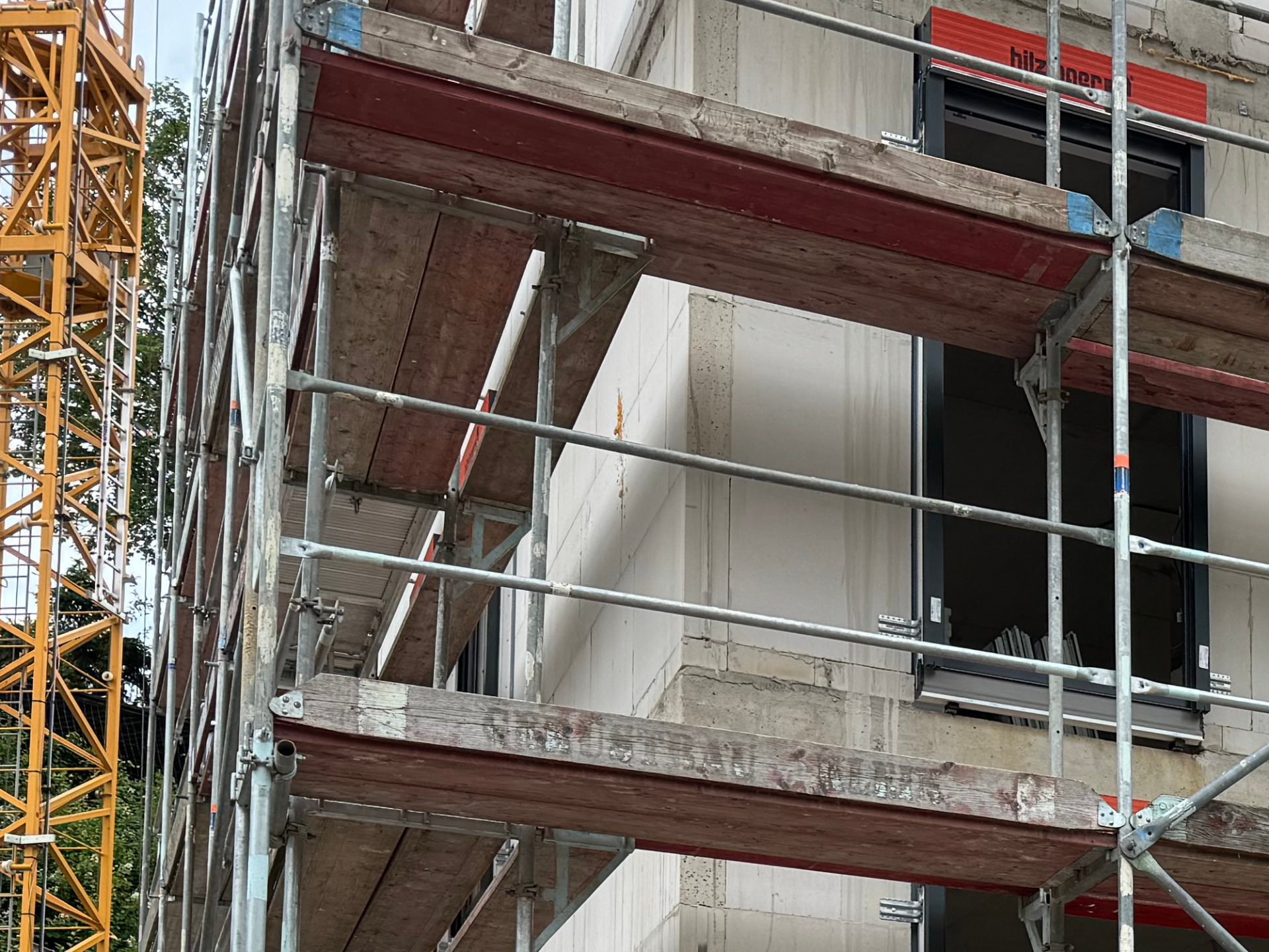

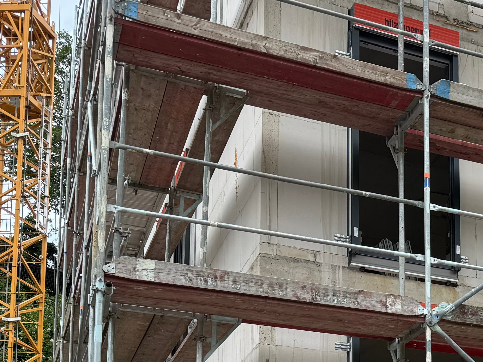

    Von außen sieht man nichts mehr, weil bereits das WDVS drauf ist. Bei den Bildern unserer vorherigen Besuchen (nur von außen) sieht man auch keine Flecken. Nur an einer Stelle sieht man etwas braunes an der Wand kleben (letztes Bild).
    Ich konnte Online keine Bilder von Rohbauten mit mit ähnlichen Streifen finden. Jetzt weiß ich nicht ob das daran liegt, dass es ganz normal ist und daher keiner drüber redet, oder ob das vorher noch bei keinem aufgetreten ist :lock . Müssen wir uns hier Sorgen machen und sollten einen Gutachter hinzuholen?
    Die Bilder sind vom EG und OG, beim DG (Flachdach) sind mir keine Streifen aufgefallen.
    Liebe Grüße
    Jan

    Kommt vom betonieren der Decken. Ist unbedenklich. Das braune an der Außenseite könnte Bauschaum sein.
