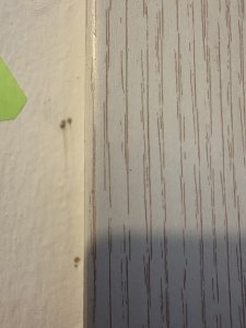

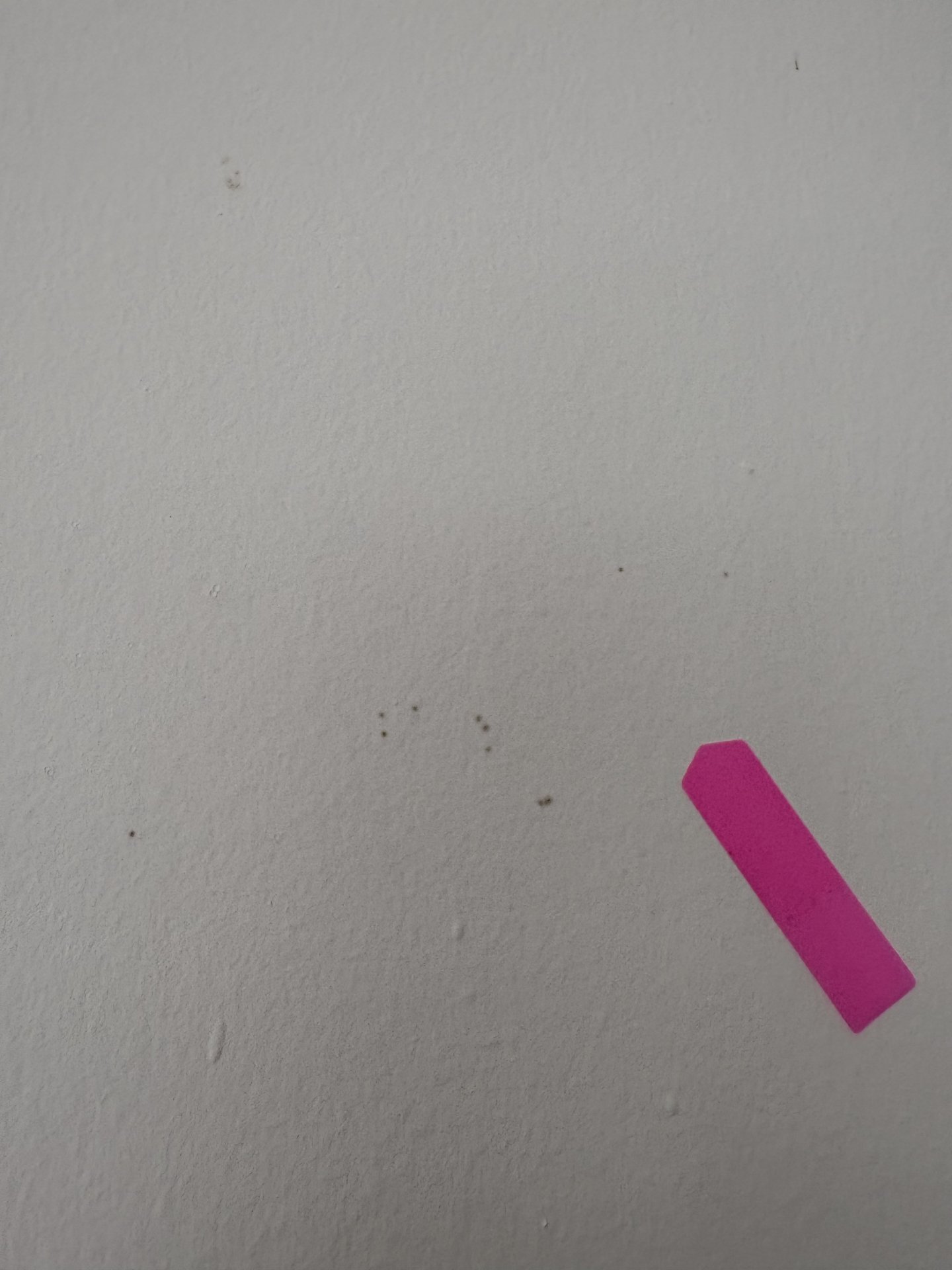

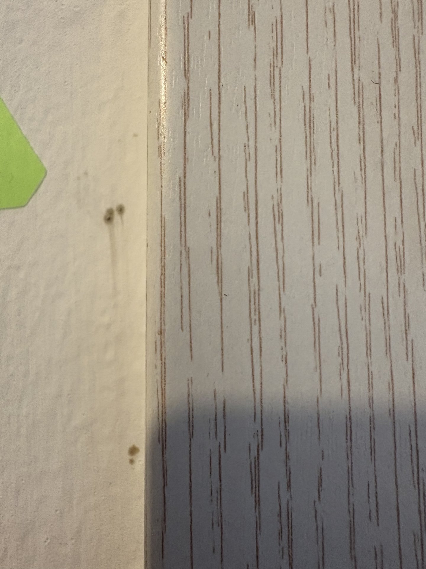

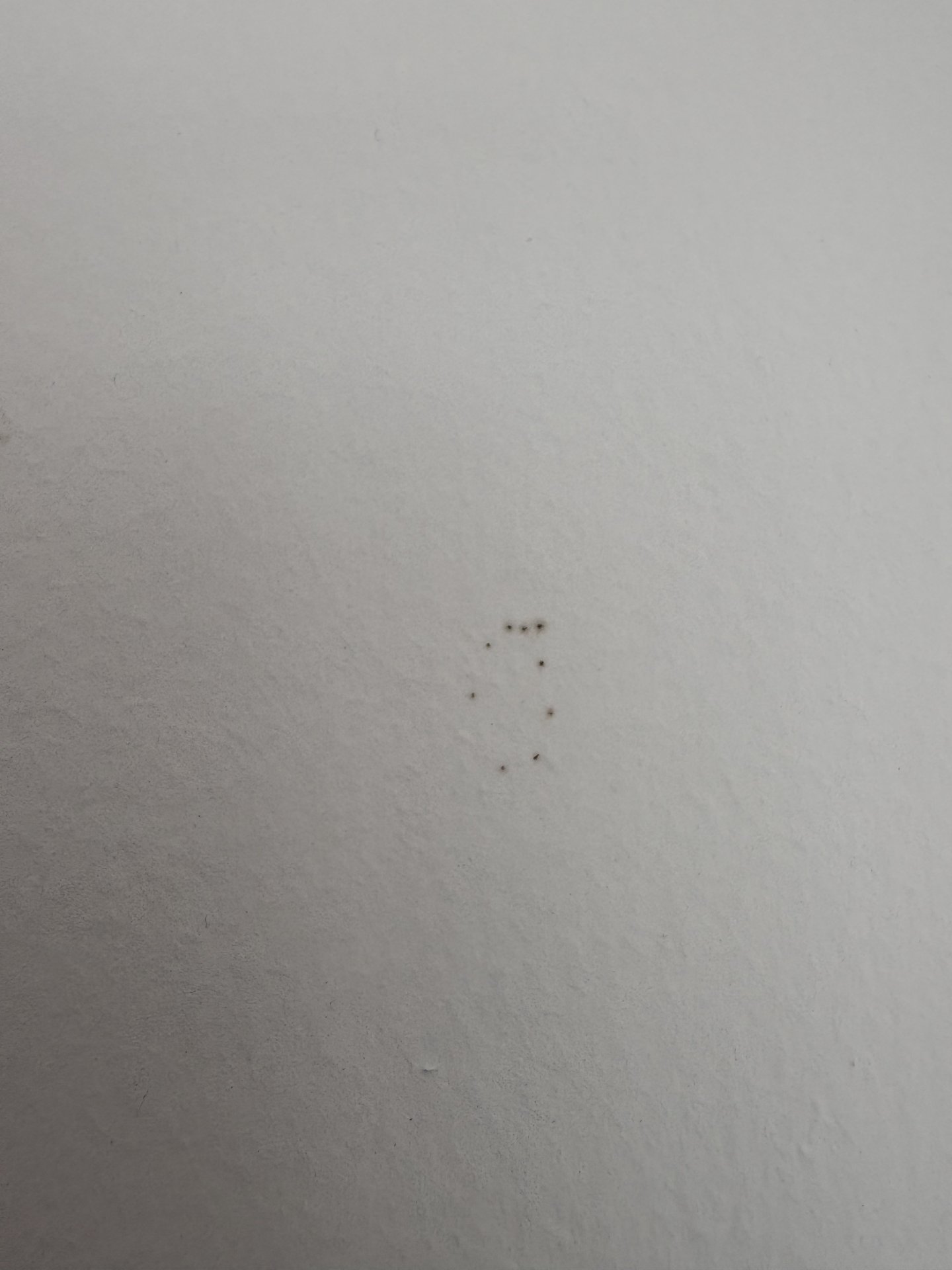

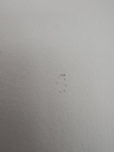

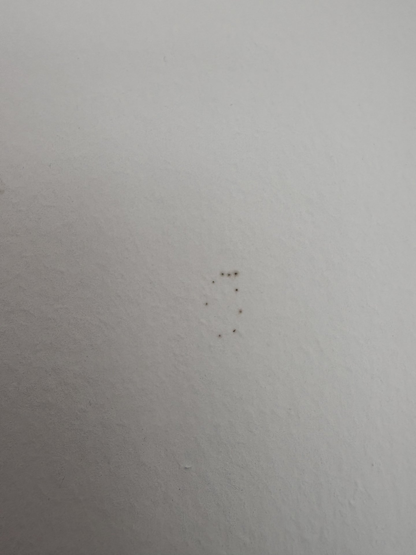

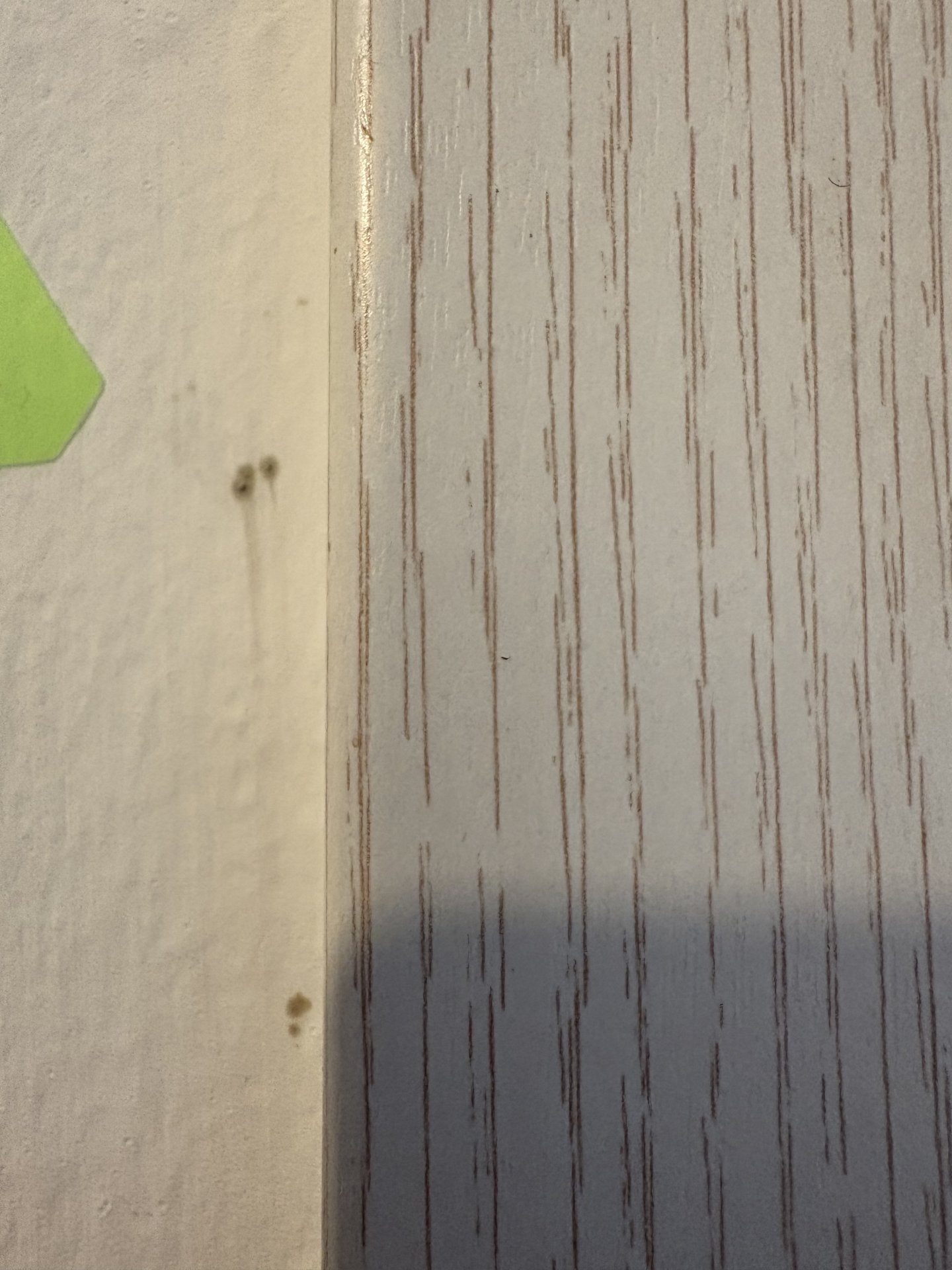

    Ich bin vor Kurzem in eine frisch gestrichene Wohnung eingezogen und habe etwa acht Tage nach dem Einzug braune und schwarze Punkte an den Wänden und Decken entdeckt. Die Wohnung stand vorher zwei Wochen leer, wurde dann gestrichen, und ich bin ca. 10 Tage später eingezogen. Die Flecken werden immer mehr und sind inzwischen in fast allen Räumen sichtbar, auch an den Decken. Ein Freund meinte, es könnte sich um Spinnenkot handeln. Der Maler sagte mir, dass die Wände vor dem Streichen sehr verschmutzt gewesen seien. Weiß jemand, was das sein könnte oder wodurch so ein Anstrichfehler entsteht?

    Wurde vielleicht nicht geheizt und gelüftet nach dem
    Weißeln ?

    Sieht aus wie ein typisches Leerstandsproblem. Würde also ab sofort regelmäßig Lüften und gut Heizen. Und auf die Stellen wiederholt 3%iges H2O2 sprühen und abwischen. Langfristig dann bitte die rel. Luftfeuchtigkeit niedrig halten.
