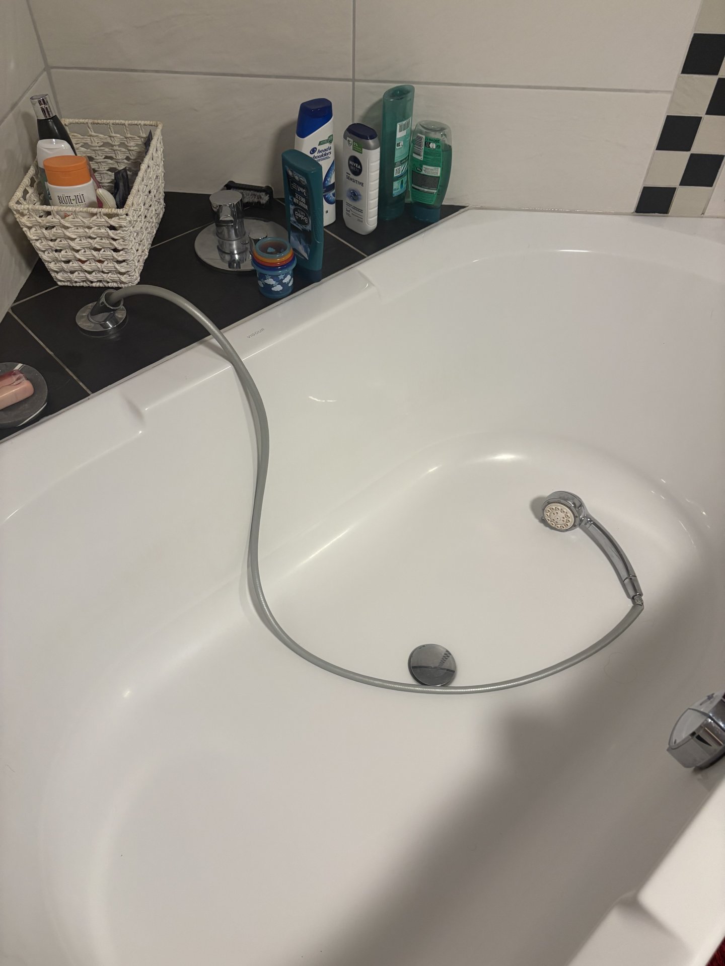

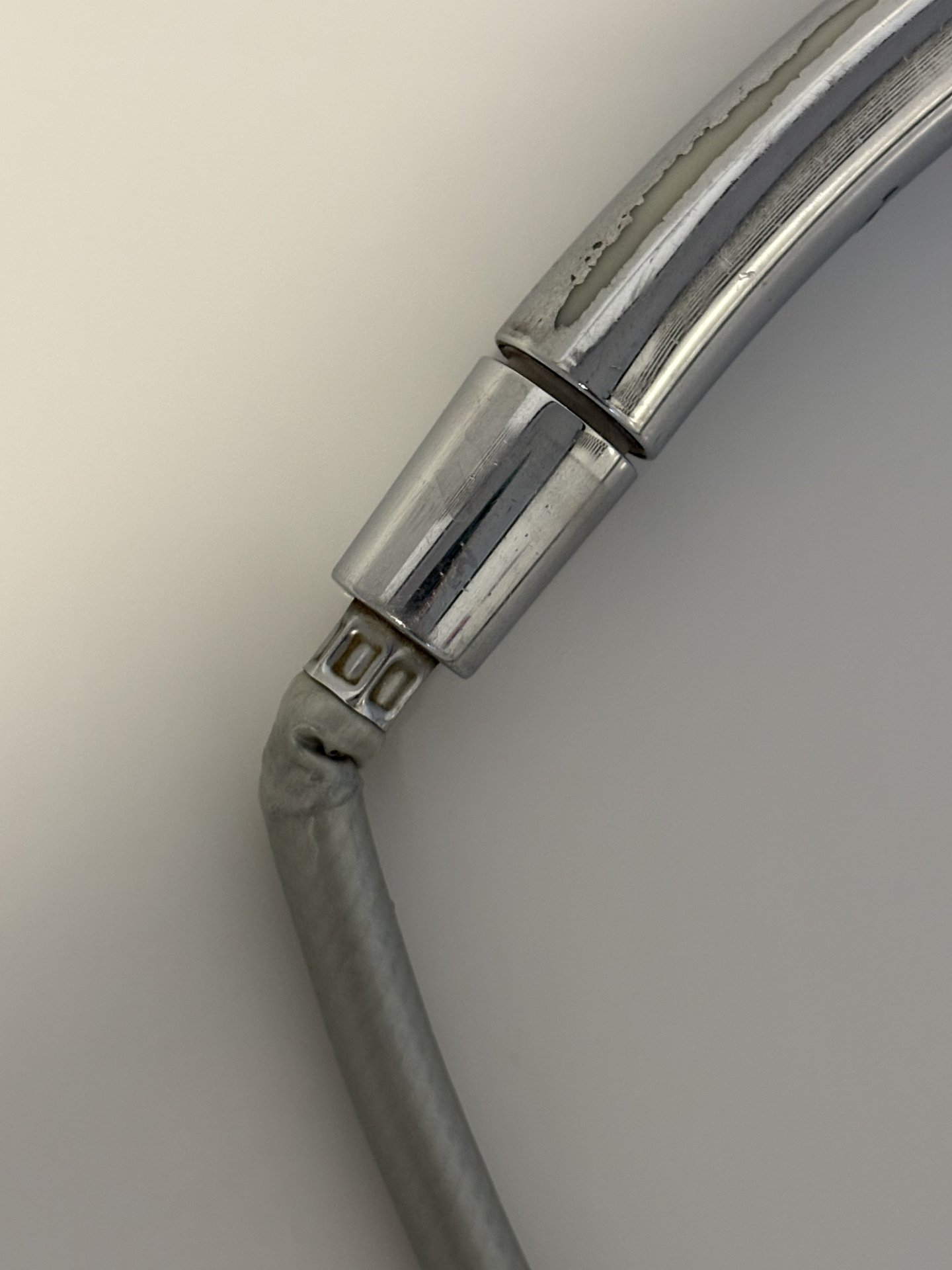

    Hallo in die Runde,
    Hat irgendwer eine Idee, wie man einen eingepressten Brauseschlauch reparieren kann?
    Es handelt sich dabei um einen versenkbaren Schlauch, bevor ich jetzt die Fliesen abhacke, möchte ich lieber den Schlauch abschneiden und neu einpressen. IMG_5258.jpeg

    Das Teil an dem die Klemme dran ist, sollte abschraubbar sein, am anderen Ende ebenso, somit kannst du den kompleten Schlauch tauschen

    Da reparierst du leider nichts dran.

    Es scheint, kein anderes zugängliches Ende zu geben.

    - Schlauch an der Brausseite abschneiden
    - Neuen Brauseschlauch hohlen und auch kürzen
    - Beide Schläuche durch einen Schlauchverbinder inkl. Schellen zusammenfügen.Das müssen ja nicht die Schellen mit Schraube sein. Gibt auch welche, die dezenter via Federkraft halten (Edit: Federbandschelle). Auf dem Schlauch ist ja kein Druck drauf...
    ODER: Mal prüfen, was das für ein Gewinde an der Brause ist. Vielleicht passt was vom Gartenschlauch....

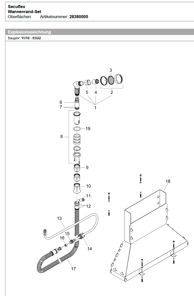

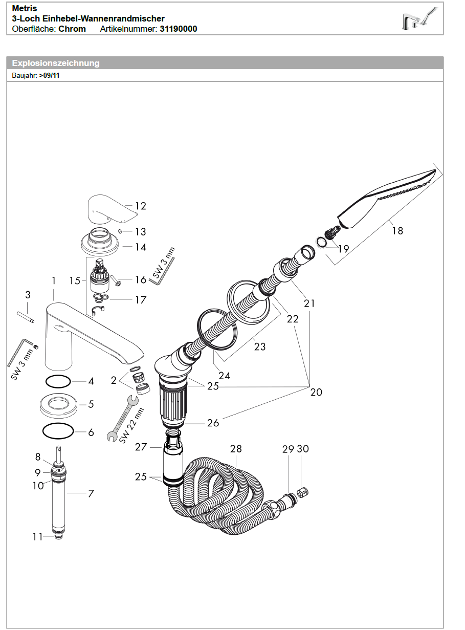

    Wir haben das Secuflex Wannenrandset von HansGrohe an der Badewanne, da war der Schlauchwechsel ganz einfach (Schlauch im Schlauch).
    Schraube mal die Rosette ab, ob so etwas ähnliches darunter sitzt:
