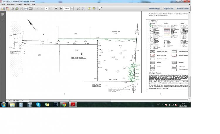

    Liebe Experten :28:
    wir wollen in dritter Reihe bauen und uns erwartet eine Grundstückseinfahrt (soll befestigt werden), welche 3m breit ist. Die öffentiche Straße ist ca. 7 Meter breit (ca. 4 Meter Straße und 3 Meter grün). Die Einfahrt geht im 90 Grad Winkel ab - leichter Trichter. Jetzt die Frage ;) Kommen hier alle nötigen Fahrzeuge für den Bau rein? Es soll kein Fertighaus werden, sondern ein Massivhaus. Die größten Probleme wird sicherlich der Wendekreis sein. Werden hier die Gewerke Probleme machen?
    Alternativ werde ich wohl den Nachbarn überzeugen müssen, für die Bauzeit den Zaun um 1 Meter zu verschieben - hust.

    Wie lang soll die Baustrasse denn werden? Für den Fahrer eines Euro-LKW mit einer zulässigen Breite von 2,55 m (ohne Spiegel) stelle ich es mir schon recht "herausfordernd" vor, seinen Sattelzug wegen fehlender Wendemöglichkeit auf dem Baugrundstück 30 - 40 m einmal rückwärts über diese Baustrasse zu bewegen. Wie wird denn dort entladen? Man könnte natürlich auch alle Anlieferungen mit kleineren Fahrzeugen ausschreiben oder eine kleineren Shuttle-LKW vorsehen, aber ob das funktionieren kann, hängt von der Art und Größe der anzuliefernden Materialien ab und wird zum ersten Mal beim Ausheben der Baugrube spannend. Und dann geht's mit dem Transportbeton oder den Filigranteilen gleich weiter ... .
    Spätestens bei Fertigstellung der Dachdeckung stehen da sowieso keine heilen und geraden Zäune mehr! :bau_1:
    Technisch ist das Problem lösbar, aber die Kosten werden wieder 'mal keinem gefallen. Baust Du in Brieselang?

    Also Sorry, du willst jetzt nicht sagen das ein Sattelzug dort einbiegen kann? Da ist es egal ob er zig Meter rückwärts muß.Er kommt die 90 Grad Kurve nicht herum. Dort wird kein Lkw mit Anhänger oder Sattel je einbiegen.Selbst ein 4 Achser wird an die Grenze stoßen, incl den Grünstreifen (wer reapriert die Schäden dort falls es überhaupt erlaubt ist dort drüber zu rangieren)

    Mit nem Sattel brauchst Du Dir da überhaupt keine Gedanken machen. Da haste noch eher ne Chance mit nem Hängerzug. Ein Gewürge wird's eh allemal. Und ob der eine Meter ausreicht? Frage ist, wie groß die Trompete im Moment ist, vielleicht reichts, vielleicht nicht.
    Gibt's ne Chance, in eine direkt gegenüber liegende Straße reinzufahren und dann nur noch rückwärts reinzufahren? Dann wärs kein Problem

    Stell mal den relevanten Ausschnitt auf dem Lageplan ein, dann kann man mehr sagen. Auf jeden Fall werden einige Lieferungen bei der 90° Biege die Biege machen ....

    Jup in Brieselang soll gebaut werden. Die Zufahrt ist rd. 25 m lang. Bis zum Bauplatz sind es nochmal 25 m mit genügend Breite (freies Grundstück). Also gilt es die ersten 25 Meter zu schaffen. Nun hoffe ich mal, dass die Nachbarn sich dem Zaun verlegen lassen.

    Gegenüber ist nur ein Waldweg. Wir gucken mal wie dieser beschaffen ist. Trompete ist ca. 4m.

    Oje, da wirst Du ernsthafte Schwierigkeiten haben, es ist bei Dir schlimmer als bei uns. Wir haben am Ende einer gut ausgebauten Sackgasse gebaut, ein 90° Abstich führte in unsere Sackgasse und es ist kein Sattelschlepper rein gekommen und auch LKW mit Anhänger ging öfters nicht. Dazu wurde dann auch mal der Zaun von den Ecknachbarn "überfahren". Wir mussten bei 7 Lieferungen umladen, beim Dachstuhl musste ein Autokran noch her, der Rest konnte dann per Hand und Hubwagen zur Baustelle geschuftet werden ...

    Mmh, wir werden wohl den Trichter und den Weg verbreitern müssen und dazu auf die Gunst der Nachbarn angewiesen sein. Dann noch mit allen Gewerken reden und denen sagen, dass diese nur mit Euro-LKW ohne Anhänger kommen brauchen. Bin gespannt, ob dies realisierbar ist.

    Sicher schaffen es Lkw, nur die Größe ist fraglich. Lkw ist zum Bps auch mein T4.
    Sattelzug-Anhänger werden dort def. nicht einrangieren können, 4 Achser wird es kritisch, der Rest sollte passen.

    So einem 4-achser reicht die Breite der Einfahrt völlig aus. Musst du nicht verbreitern, das macht der 4-achser schon selber ;) Auch Hecken stören ihn eher weniger...
