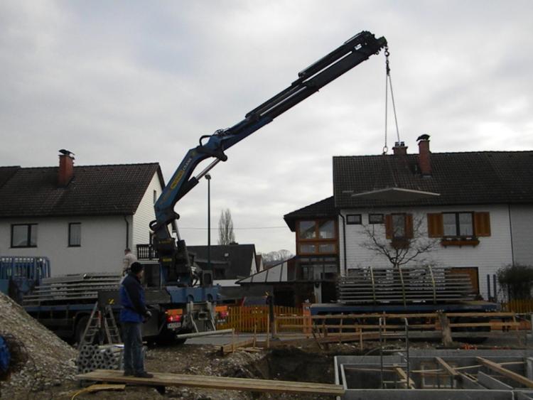

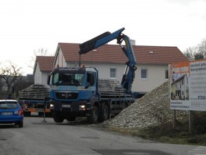

    Die bereits geposteten Bilder geben einen ganz guten Eindruck von der Größe der Fahrzeuge. Auf den Bildern sehen sie noch ganz niedlich aus, aber wenn sie plötzlich in einer für PKW gemachten Einfahrt stehen, sieht es ganz anders aus. :yikes
    Um die Deckenplatten auf 6 Meter Höhe zu bringen, braucht man schon einen Mobilkran. Wie soll es sonst gehen?
    Diese sollten doch ausreichen, oder? Muss dann der Baufirma auf die Füße treten und sagen, dass sie keine großeren LKW ausschreiben...bin gespannt
