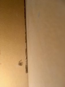

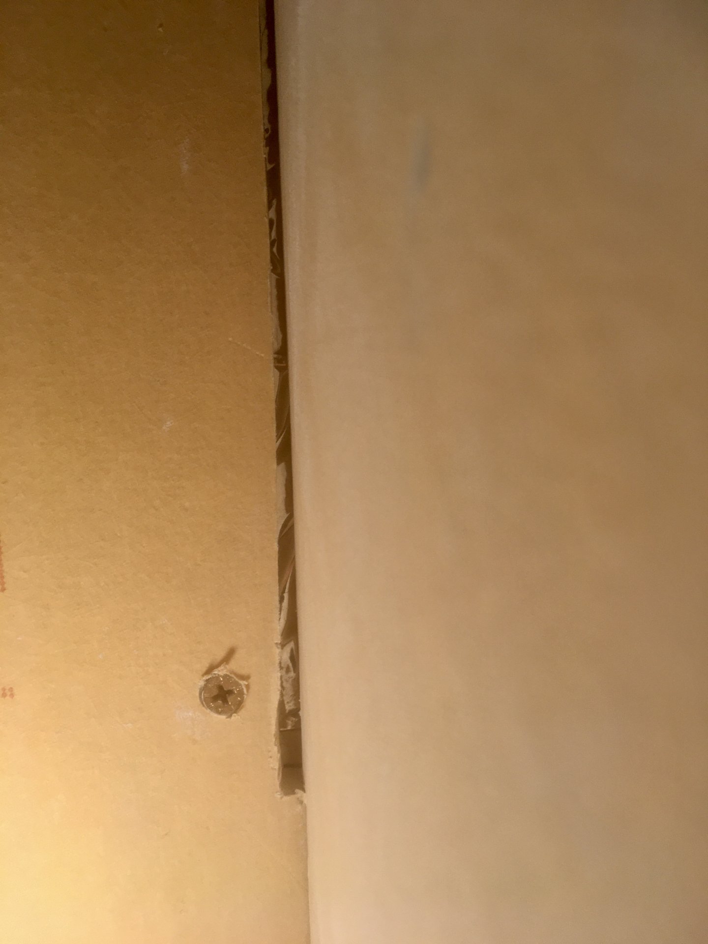

    ich habe wieder einmal eine blutige Anfängerfrage…. mein erster Trockenbau. Alles gut soweit. Nur an einer Ecke habe ich mich leider etwas verschätzt und dort ist jetzt eine ziemlich breite Fuge in einer Innenecke. Siehe Foto. An der breitesten Stelle ca 4mm. Wie kann ich das kaschieren?
    Mein Amateurwissen sagt mir, schräge die linke Platte an, fülle alles mit Spachtelmasse aus und arbeite ein Alu Eckprofil ein…. Macht das Sinn? Über Tipps würde ich mich sehr freuen.
    Danke!

    dein Vorgehen ist richtig, aber kein Eckprofil sondern erst die Ecke sauber ausspachteln, abziehen und dann den Kurt einspachteln

    Dank Dir Alex, so werde ichs machen. LG
