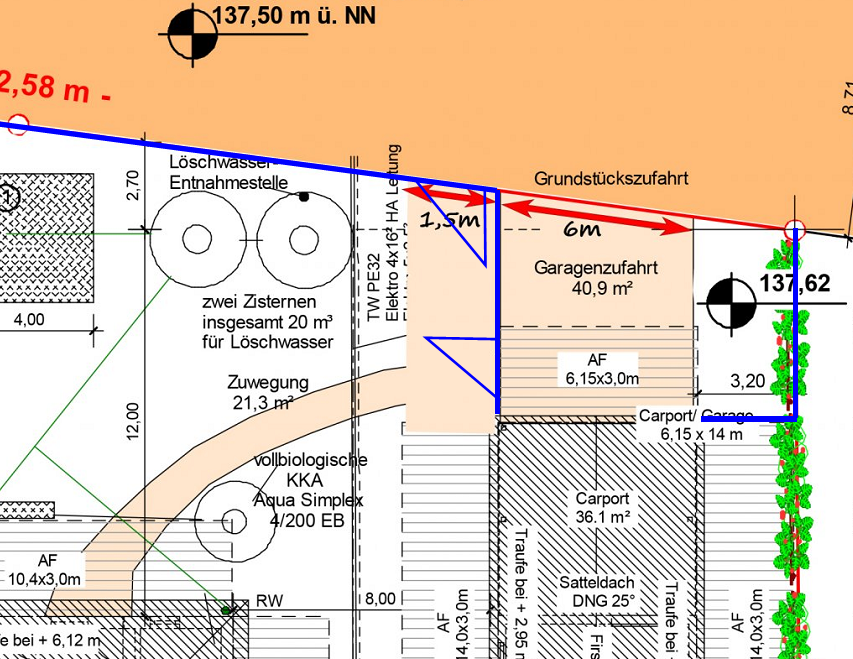

    Wir planen unseren Zaun an der Straße, der irgendwann mal kommen soll und sind etwas ratlos. Unsere Einfahrt ist 6m breit und daneben ist ein ca. 1,5m breiter Fußweg. Wir wünschen uns, dass wir die volle Breite für die Einfahrt weiter nutzen können - also soll das Tor auch so breit sein. Daneben wäre halt das Tor für die Fußgänger. Allerdings liegt die Einfahrt ziemlich in der Ecke des GS. Ein Schiebetor würde nur in eine Richtung funktionieren - natürlich genau in die, wo das kleine Tor wäre. Dafür gibt es m.W. keine Lösung. Jetzt könnte man trotzdem ein Schiebetor nehmen, allerdings wäre das kleine Tor dann auf der falschen Seite. Sieht das zu blöd aus?
    Alternativ hab ich ein Doppelflügeltor gefunden mit 2x 3m also auch 6m Breite. Ich hätte gern ca. 1,50m Höhe, damit ich theoretisch einen Hund halten könnte, ohne dass der so schnell drüber macht. Aber die Höhe ist da schon wieder knifflig. Weiß nicht ob das hält. Hier wäre das kleine Tor daneben natürlich unproblematisch. Aber ich kann das Tor nicht schließen, wenn mal Gäste da sind. Mit Hund dann blöd. Was würdet Ihr machen? Gibt's noch andere Lösungen?
    Lageplan:

    Z.B. ginge es auch ganz ohne Schiebetor. Hängt natürlich sehr von der Wohngegend ab, ob das so geht.
    (Blau soll den Zaunverlauf darstellen)

    Guck mal nach einem Falttor. Sowas plane ich bei mir

    Bei Flügel- oder Falttor können diese aber nicht geschlossen bzw. geöffnet werden wenn die beiden Autos in der Zufahrt stehen.

    Schiebetor und kleines Tor ebenenversetzt einbauen (10cm?). Schiebetor läuft vor dem kleinen Tor. Wenn Schiebetor offen, Zugang über Schiebetor. Wenn geschlossen, kann kleines Tor genutzt werden

    Das hatten wir auch schon gedacht. Allerdings ist die Schiebetor-Halterung mit der ganzen Technik ein ziemlich monströses Gestänge, was dann genau vor dem kleinen Tor wäre. Also ein Versatz nach vorn oder hinten geht leider auch nicht.
