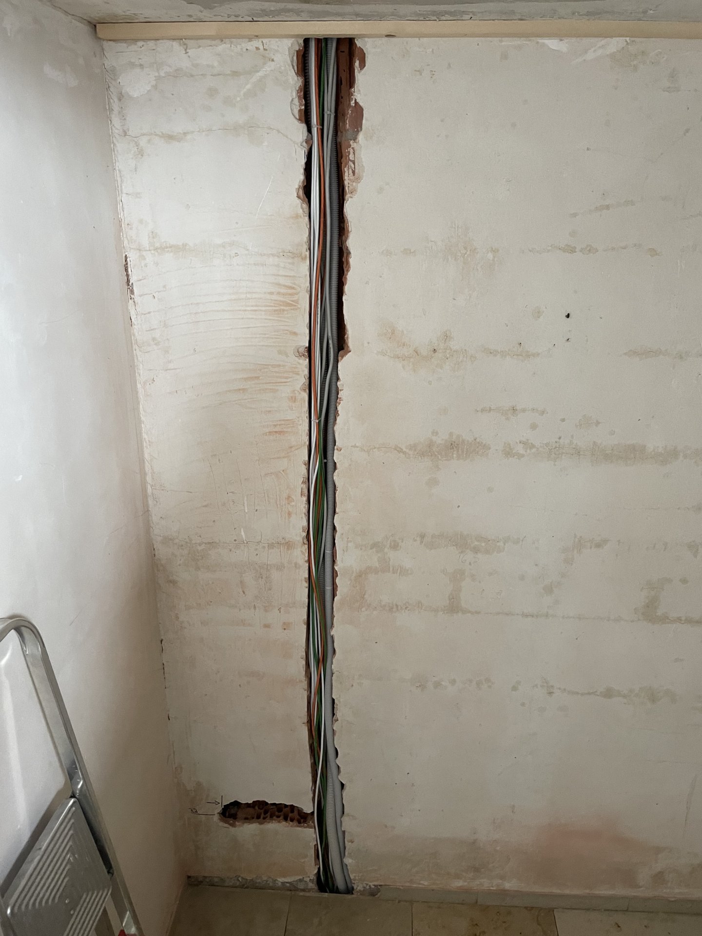

    ich renoviere gerade unser Treppenhaus und habe dort über mehrere Stockwerke einen Schlitz für die SAT / LAN / Beleuchtungsleitungen angebracht. Wie schließe ich den nun am besten?
    Komplett füllen mit Gips und dann plan schleifen oder füllt man dies nicht komplett - wenn ja wie bringt man den Gips dann dazu zu halten? :o
    Anbei 2 Bilder um einen Eindruck zu bekommen. Wenn ich die Leitungen ganz nach hinten drücke ist nach vorne auf jeden Fall noch min 1-2cm zum ursprünglichen Gipsbeginn Platz.

    1. Leitungen fixieren
    2. Ggf. mit Gipsbrücken nachhelfen. Diese dürfen nicht bis zur Putzoberkante reichen
    3. Mit dem gleichen Putzmörtel wie die übrige Wand den Schlitz auswerfen und glätten.

    Okay 1 und 2 verstanden
    3. Die Wand wurde 1979 verputzt - mit was weiß ich nicht. Gibt es dafür evtl. ein „Allroundmörtel“?

    Meist Gipsputz oder Kalkputz oder Kalkzement oder Mischungen davon.
    Jemanden draufkucken lassen, der schon mal geputzt hat.

    Evtl mit schlitzputz (zb tiroplan) so auffüllen dass nur noch eine normal dicke Schicht drüber kommt ich würde zb ardex 828 nehmen
    wenn du viel Angst hast noch Gewebe rein
    den Schlitzputz kannst gut mit der Kelle reindrücken
