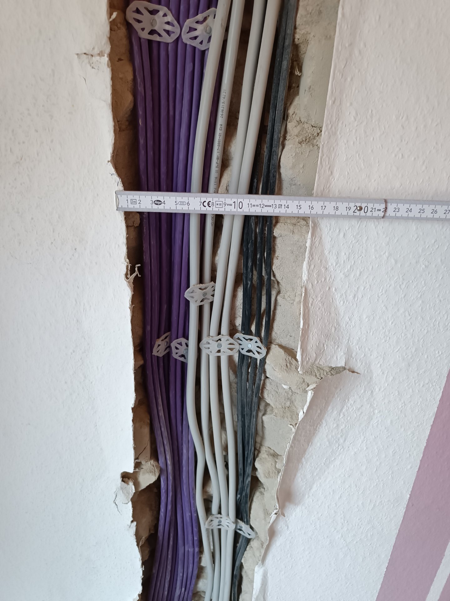

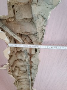

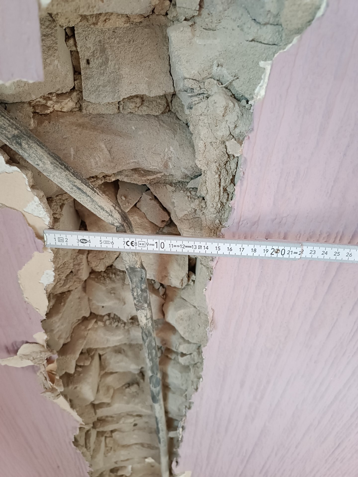

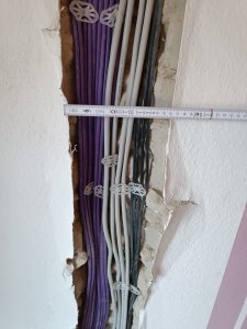

    der Elektriker hat in unserem Altbau (1925) zwei relativ breite und tiefe vertikale Schlitze aufgestemmt. Die Breite ist ca. 16 cm und die tiefste Stelle fast 10 cm. Ich würde gerne von euch erfahren, ob man die Schlitze nachher mit Knauf Rotband zuspachtel kann oder ob ich dafür etwas anderes nehmen muss. Außerdem würde mich gerne erfahren ob man das Material später direkt auf die Kabel aufbringen darf? Ich habe Angst, dass beim Trocknungsprozess die Kabel beschädigt werden können.Vielen Dank

    Elektrikergips
    Rotband
    ...geht alles
    Wurde so schon tausendmal gemacht.
    Wieso sollten davon die Kabel beschädigt werden? Die sind doch nicht aus Zucker.

    Warum sind da eigentlich keine Leerrohre ? Gewünschtec, bewusste Abweichung von ardt?

    Doofe Frage: Die DIN, die ja praktisch die Grundlage der ardt ist, fordert doch keine Leerrohre - oder ist das heute anders? Datenkabel sind was anderes, die sollen in Leerrohre wegen der Auswechselbarkeit in der DIN.

    Sind das in Lila keine Netzwerkkabel ?

    Sonst zur Frage, rotband, tiefer stellen auch erst mit Schlitz Putz auffüllen zb tiroplan und dann nur die letzten 0,5-1cm mit Putz / Spachtel
