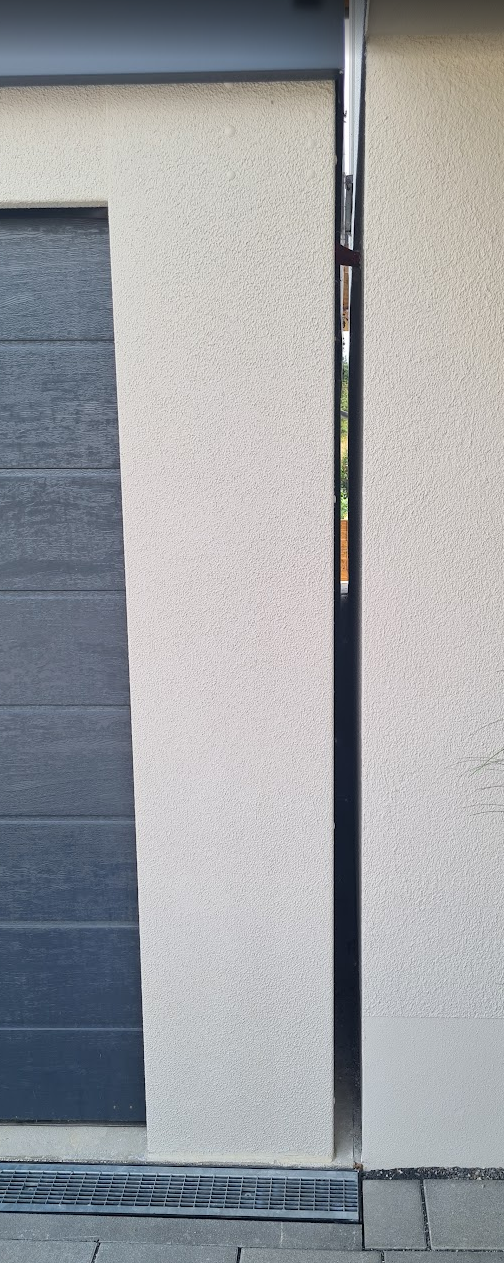

    Moin zusammen,
    aufgrund geballter Inkompetenz des Herstellers und der Montagefirma unserer Stahlgarage steht diese nun gut 10 cm zu weit von der Hauswand entfernt und es tut sich ein Spalt in eine andere Dimension auf... Nach sehr langem hin und her mit dem Hersteller haben wir uns geeinigt, dass ich den Gesamtpreis deutlich mindere und wir es so belassen (ich hatte ehrlicherweise wenig Lust, dass diese Stümper noch mehr Schaden verursachen, wenn sie die Garage wieder abbauen und versetzen müssen).
    Nun sieht das ganze nicht nur optisch eher bescheiden aus, sondern es führt auch dazu, dass sich da drinnen massenweise Spinnen, Insekten, Wespen, etc. einnisten. Daher möchte ich diesen Spalt irgendwie verschließen.
    Von oben soll ein Wandanschlussprofil montiert werden um Nässenschutz von oben zu erreichen (was die Profis nicht gemacht hatten, da das ursprüngliche Profil nicht mehr breit genug war, weil die Garage ja zu weit vom Haus weg steht...).
    Für vorne und hinten habe ich aktuell mehrere Ideen:
    - simple Abdeckprofile, wie sie zwischen Betongaragen verwendet werden (womöglich aufgrund der Breite des Spaltes etwas schwierig)
    - "ausmauern" mit Styrodur oder Porenbeton (hier müsste ich aber irgendwie für flexible Anschlussfugen zur Garage und zur Hauswand sorgen...)
    Nun aber zur eigentlichen Frage:
    Wenn ich oben, hinten und vorne zu mache, dann ist der nun abgeschlossene Hohlraum ja noch idealer fürs Einnisten von allerlei Getier, da nun kein störender Luftzug mehr herrscht. Daher überlege ich, den Hohlraum zu verfüllen.
    Z.B. mit EPS-Granulat (Schüttdämmung Hohlraumdämmung 1-12mm - günstig bestellen). Ist günstig, verottungsbeständig und zusätzlich noch isolierend. Klar, das füllt den Hohlraum nicht komplett aus, da es ja lauter sehr kleine Hohlräume schafft.
    Andere Ideen?
    Übersehe ich irgendwas wichtiges komplett?
    Danke wie immer und Grüße!

    Mein erster Gedanke: Klempnerarbeiten
    - Oberseitig eine Blechabdeckung montieren
    - in den senkrechten Bereichen Lochbleche einschieben

    Genau, oberseitig wird ein Anschlussblech zur Hauswand montiert.
    Und den Hohlraum ungefüllt lassen? Meiner Erfahrung nach kommen durch Lochbleche aller Art immer Viecher durch. So z.B. durch die Lochbleche bei der Dachbodenhinterlüftung oder selbst bei den ganz engmaschigen Netzabdeckungen unserer Lichtschächte...

    Macht ein Vlies dahinter wie beim Mückenschutz am Fenster.

    Optisch könnte man das einfach mit Steinwolle Ausstopfen und mit einem PU Dichtstoff verschließen.

    Sowas hier?
    Sika Hyflex-250 Facade PU Dichtstoff nach DIN18540 - Dichtstofftechni
    Das wird über die Breite von 10 cm aber nicht so ganz funktionieren befürchte ich; die Steinwolle dahinter gibt ja nach...

    Ja sowas in der Art. Sehe aber gerade, dass Sika da nur bis 35mm ausgeht. Sehe da aber grundsätzlich erst mal kein Problem. OTTOSEAL P 305 gibt zum Beispiel keine Fugenbreiten an.
    Die Steinwolle soll ja auch nachgeben du möchtest ja nur an zwei Flanken eine Haftung haben. Es gibt ja auch dichte Steinwolle, die hält das bequem aus.
    Rechts und links abkleben, die Pampe ausreichend dick einspachteln oder spritzen und mit einem halbrunden Teigschaber abziehen.

    Ich denke gerade daran hinten und vorne vielleicht eine Reihe Porenbeton "einzumauern" (mit Kleber z.B.), diesen dann links uns rechts mit Dichtmasse abzudichten und den dahinterliegenden großen Hohlraum dann mit Mineralwolle auszustopfen. Den Porenbeton hinten und vorne könnte ich dann evtl. verputzen; ich hab noch etwas Putz von der Fassade übrig.
