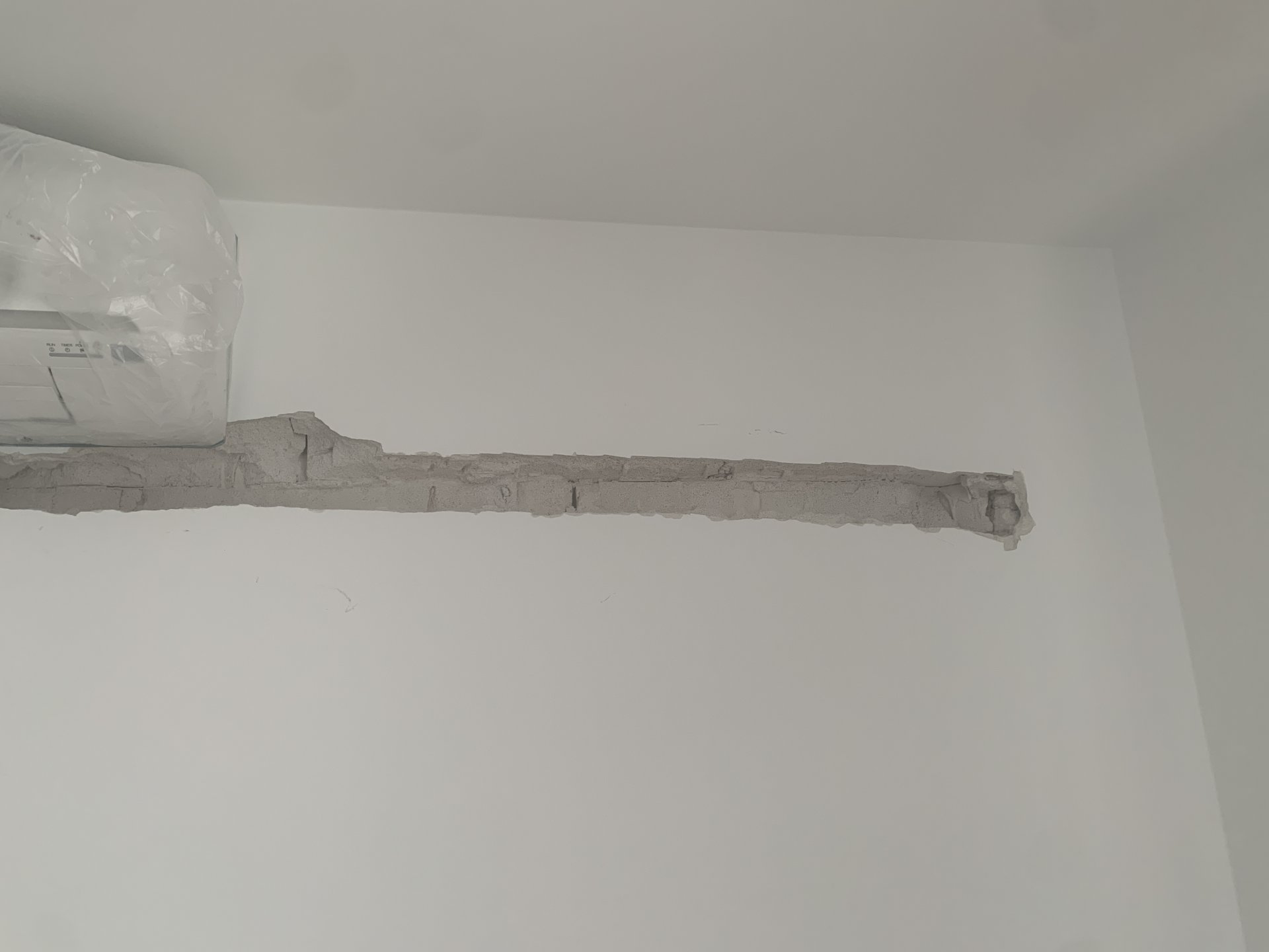

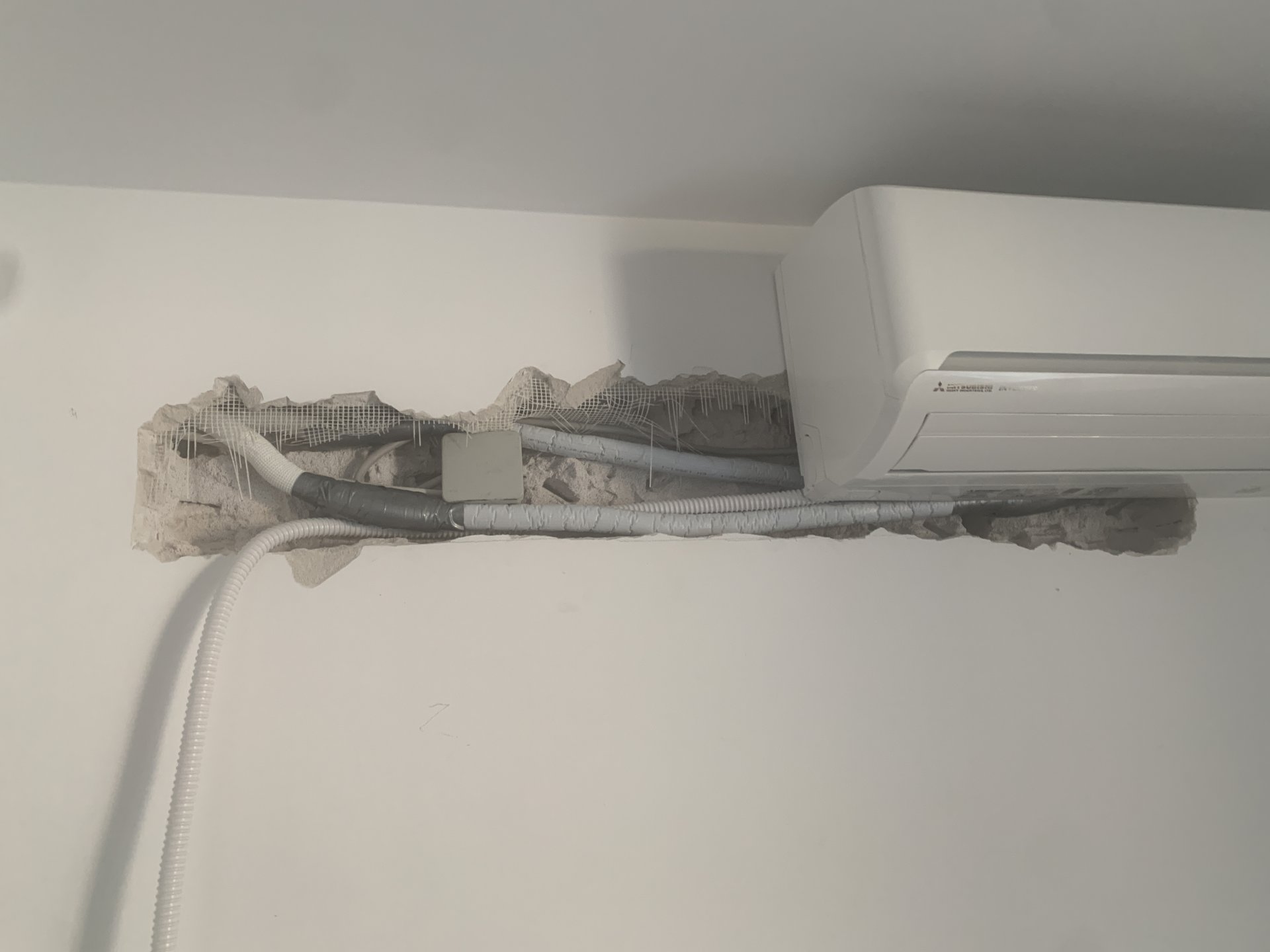

    Guten Abend,
    Aufgrund der Tatsache, dass wir uns eine Klimaanlage haben installieren lassen und mit dem Wissen, dass die Leitungen und Co irgendwo in der Wand sein müssen, musste ich die Wand aufklopfen.
    Es handelt sich um Porenbeton, 360mm stark.

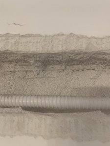

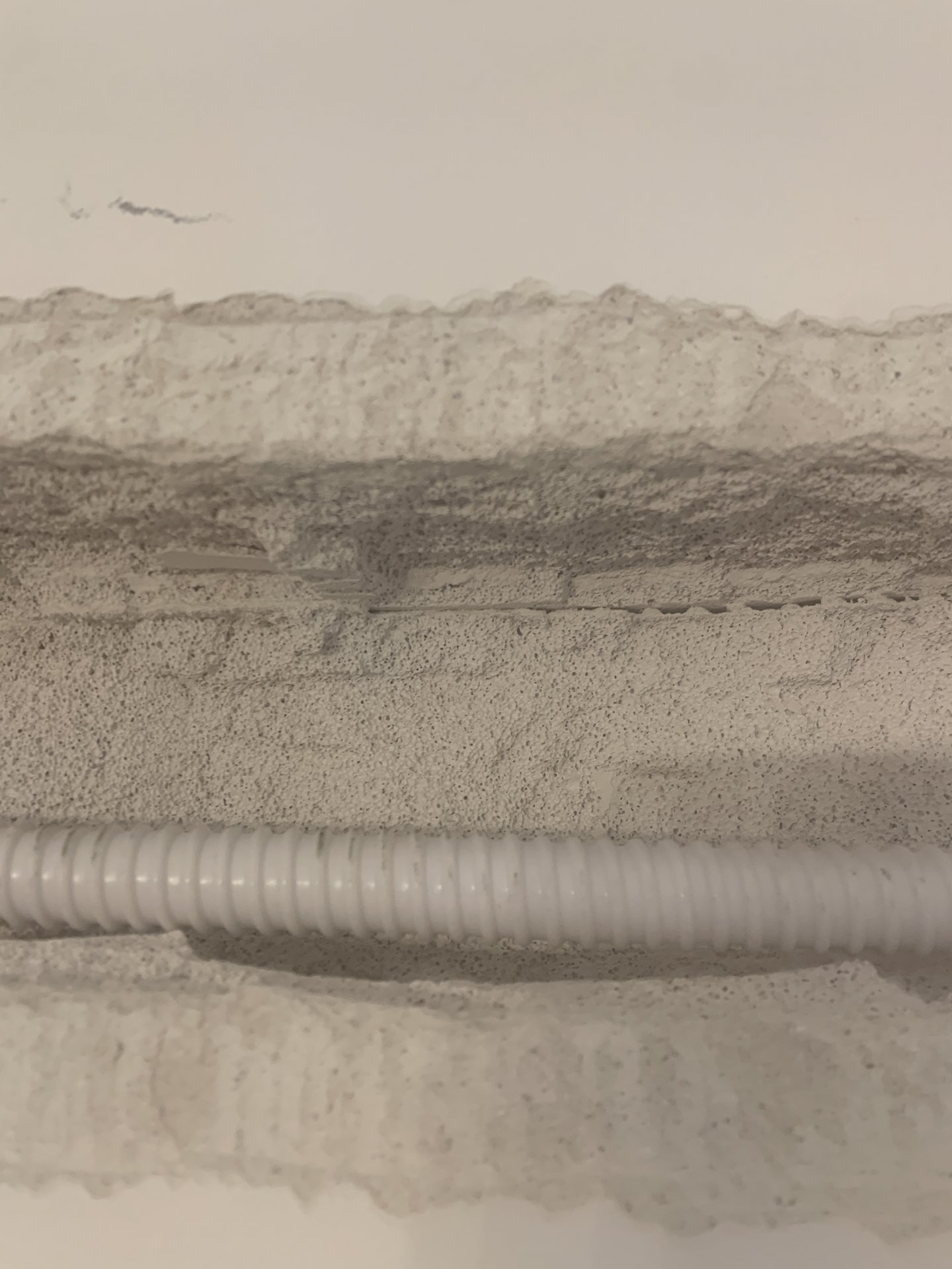

    Jetzt habe ich leider horizontale Schlitze die 7cm tief und 7cm breit und an einigen Stellen sogar breiter/tiefer sind.
    Nun zu meiner Frage. Welchen Schlitz-/Verfüllmörtel sollte ich da nehmen?Ich nehme an, ich muss mich in Schichten vorarbeiten. Bei einigen Herstellern wie GIMA Trioplan habe ich wahrgenommen, dass maximal zwei Schichten möglich sind.
    Der Maxit mur 810 scheint in Frage zu kommen, aber da ich Laie bin, weiß ich es einfach nicht.
    Hamd vor das Ganze per Hand zu machen und ich denke mir, dass die Druckfestigkeit ähnlich der des Porensteins sein sollte.
    Vorab vielen Dank für jeden Rat!

    Ich würde da einen Leichtmörtel nehmen, statisch wirksam muss der jetzt nicht sein, lieber etwas weicher als der Stein.

    Dafür gibt es Schlitzfräßen. Zumindest die Seiten eines Schlitzes sollte man m it 2 Widiascheiben im entsprechenden Abstand einschneiden.
    Kurze, waagrechte Schlitze, bis 1,25 m, sind erlaubt, bei langen Schlitzen in 36,5 mm breitem Mauerwerk sage ich mal garnichts.

    Danke für die Antworten/Fragen oben.
    Bzgl. der Dose habe ich mir bisher keine Gedanken gemacht wie ich diese verputze. Vermutlich so nicht. Möglicherweise setze ich eine Unterputzdose und nehme die Verkabelung dementsprechend vor.
    zum Leichtmörtel, dort habe irgendwo gelesen, dass man nur zwei Schichten auftragen kann.
    Die erste zb Max 20mm und auf die wiederum dann 2/3 der Dicke der ersten Schicht oder so ähnlich.
    Welcher Leichtmört wäre da eine gute Wahl?

    Tiroplan geht doch da locker auf ein Mal. Ggf ein Brett davor „schalen“
    Habe damit auch schon 10cm tiefe Löcher zugemacht
