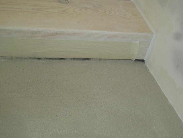

    wie schließt man fachmännisch eine 10-12mm breite Fuge zwischen Sparren und verputzem Mauerwerk (Kalk-Zementputz) ?
    Die Fuge besteht auf einer Länge von ca. 2-3m.
    Eine dauerelastische Fugenschnur + Dichtmasse könnte nach meiner bisherigen InetRecherche eine Lösung sein.
    Aber welche Fugenschnur ist geeignet und mit welcher Dichtmasse könnte das Ganze glattgezogen werden?
    Hat jemand Erfahrungen/Tipps diesbezüglich?

    ... hatte vergessen zu erwähnen, daß es sich um einen Sichtdachstuhl handelt.
    Das Ergebnis sollte also einigermaßen sauber aussehen.

    Foto?
    Oder steht der Dachstuhl noch gar nicht?

    Ein Bild vom Sparren habe ich gerade nicht greifbar, dafür vom Kehlbalken (mit aufgeklebtem Kreppband).
    Das Problem ist das gleiche.
    Wie kann die Fuge geschlossen werden?

    12er Quellband und Acyrl ... besser ist ein Viertelstab.
