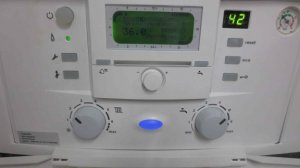

    @robert0204: Ja die leuchtet durchgehend so wie das Heizprogramm unter "heizen" eingestellt ist. Ich habe es wie geschrieben noch nie erlebt, dass der Brenner ausgegangen ist, auch wenn es im Haus schon 24° hatte (bedingt durch die schlechten thermostate :/) Das FW120 sitzt im Gerät.

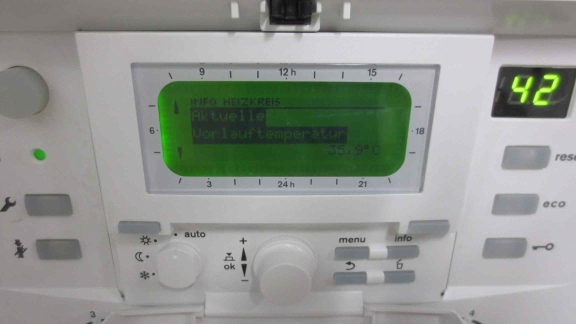

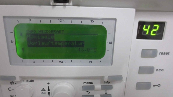

    Ich kann dir hier mal eine Momentaufnahme sagen von heute morgen
    Vorlauftemperatur 36,0 (direkt auf fw120 ablesbar)
    Außentemp: 4,9
    Aktuelle VLt: 42,2 (unter info heizgerät)
    maximale VLt: 43,0
    Geforderte VLt:42,0 (unter info heizkreis)
    aktuelle VLt: 35,9
    mehr habe ich jetzt nicht notiert gehabt

    Das mit der Pumpe kann schon gut sein, denn im Heizbetrieb muss die Therme ja jederzeit über die Heizwassertemperatur informiert sein. Ob die Therme bei kleiner Leistung läuft, dazu hatte ich Dir oben schon geschrieben, einfach mal den Gaszähler ablesen und dann nachrechnen.
    Ob die Gasrechnung hoch sein wird, das kann man nicht sagen. Bei aktuell 5°C bzw. bei uns deutlich niedriger, geht´s halt nicht ohne heizen. Zum Haus hast Du nichts geschrieben, zur Heizlast auch nicht. Unterstellen wir mal eine Heizlast irgendwo um 6-8kW, dann könnte die Therme bei den aktuellen Temperaturen schon mit niedrigster Leistung (um die 3kW) durchlaufen.
    Aber das mit der hohen Raumtemperatur lässt darauf schließen, dass die Heizkurve noch nicht passt, evtl. auch der komplette hydraulische Abgleich, und die Raumthermostate scheinen auch nicht korrekt zu funktionieren (siehe die von Dir genannte Abweichung).
    Was mich noch wundert, eine Abweichung von 7K bei einem Raumthermostat ist an sich nicht vorstellbar. Selbst ohne Abgleich sollten die um max. 2K abweichen, bei einem ordentlichen Abgleich (Hersteller) liegt die Abweichung noch niedriger. Evtl. sind die Thermostate nicht korrekt eingebaut, sprich der Fühler fühlt die Raumluft nicht korrekt. oder sie taugen halt nichts.

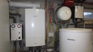

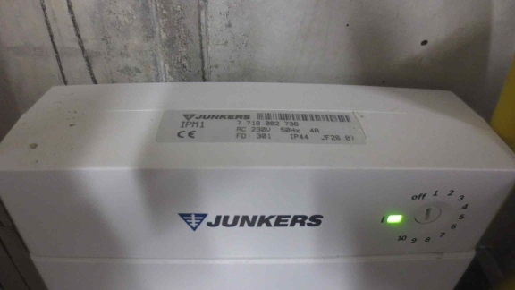

    Ich will den Heizungsbauer auf jeden Fall kommen lassen, möchte nur gerne wissen ob ich ihn ein paar Fragen beim Einstellen geben kann. Stichwort Heizkurve, Hydraulischer Abgleich usw. Dies sind ja wie ich es verstehe Herz und Niere der Anlage damit sie vernünftig arbeiten kann.
    Hier noch ein paar Bilder zur Anlage. Eventuell hilft das

    Auf dem ersten Bild, läuft da noch eine Solaranlage? Ich hoffe Du pumpst nicht das von der Gastherme erhitzte Wasser zu den Kollis auf dem Dach. Sollte zwar ausgeschlossen sein, aber auch das gab´s schon.
    Deine Thermostate haben anscheinend eine extreme Hysterese. Die genaue Ursache dafür kann ich aus der Ferne aber nicht erkennen. ;)

    Das Haus hat eine Wohnfläche 120m² EG+OG (FBH Gesamt + 1 Heizköper im Bad zusätzlich aber auch über FBH gespeisst) + Keller 60m² normale Heizkörper noch nicht montiert aber bestellt.
    KWL gibt es nicht nur Solar auf dem Dach als Unterstützung für Brauchwasser (Heizwasser geht nicht über Solar)

    Deine Heizkurve ist mit Sicherheit viel zu hoch eingestellt. Diese wird in der 2. Bedienebene in der Fw 120 hinterlegt (Fachmannebene).
    Deine Therme muss irgendwo die ganze wärme hin bringen. Sicher das alle Ventile der Fußbodenheizung wirklich geschlossen sind?
    Eine Fußbodenheizung lässt man dauerhaft laufen. Also mindestenes von 5-21 Uhr. Die Abschaltungen dazwischen sind sinnlos, da du immer die Riesen Masse des Estriches aufwärmen musst.
    Für einen Neubau sieht die ganze Anlagenanordnung ja schlimm aus. Das wäre auch in schön gegangen.
    Deine Heizungspumpe wird immer im Heizen und Sparen laufen. Bei frost kann man das bis zu einer bestimmten Außentemperatur unterdrücken (bis -4°C) aber dies ist auch in der Fachmannebene.
    Ich finde es besser, wenn man die FW 120 im Wohnzimmer montiert, wo man dann auch den internen Raumsensor mit benutzen kann.
    Durch Dein S
    ständiges Umschalten zwischen Heizen und Sparbetrieb und die zu hohe Heizkurve überforderst Du die Raum Regler und erhälst daher diese Riesen Temperaturschwingungen.
    Wenn Du dich traust, lies die Fachmann Anleitung zur FW 120 gehe in die Fachmann ebene und stelle dort unter Heizungstyp Fußbodenheizung und Auslegungstemperatur 38°C ein. Dann lässt Du die Heizung so 1-2 Tage durchlaufen und beobachtest einmal ob es nun besser klappt.
